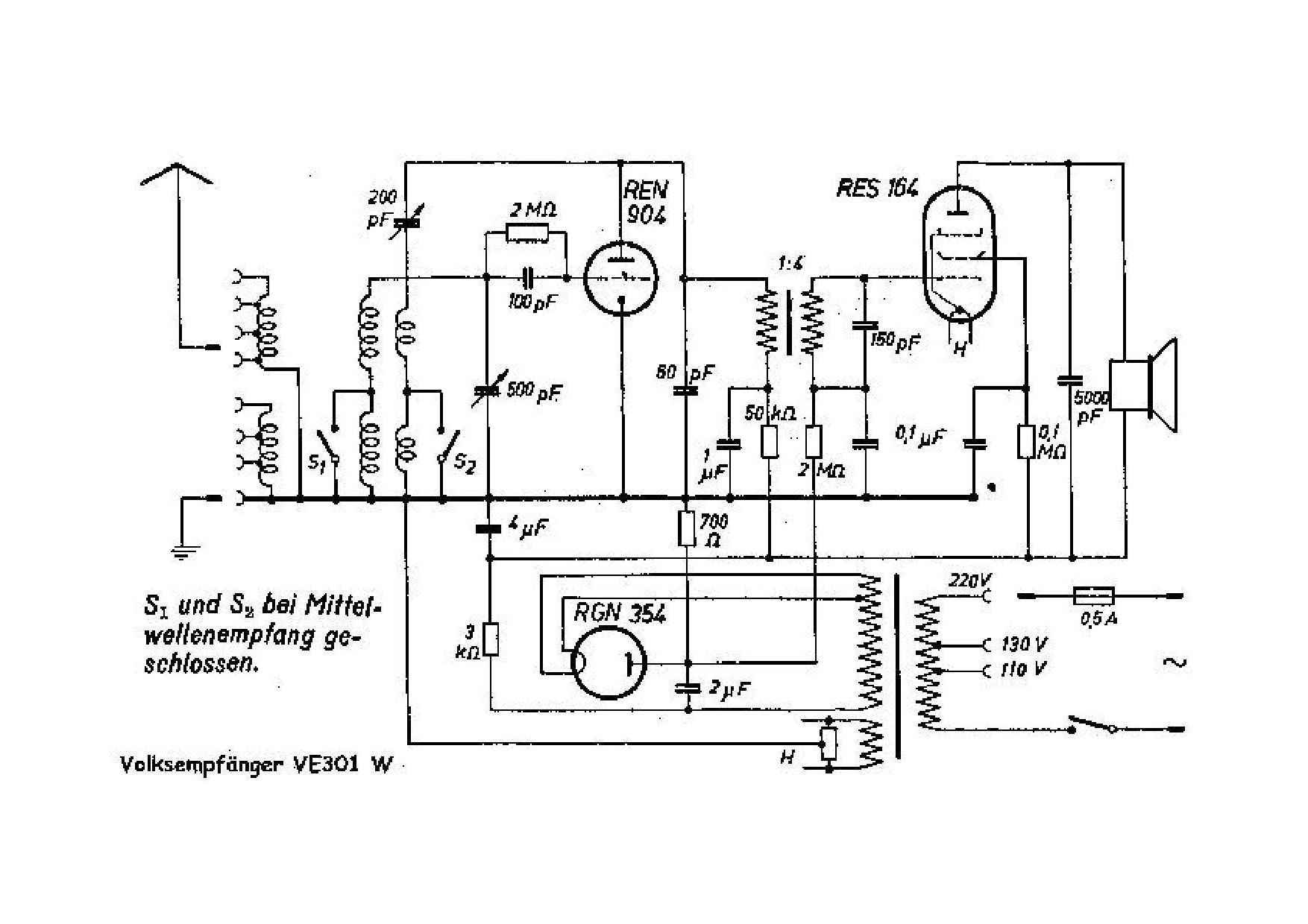

Bonjour ,
Je suis a la recherche d’ un transformateur BF 1:4 donc le bobinage est tout coupée.
Merci.
Presque mission impossible à trouver , enlever l’isolation et voir si la coupure est au dessus ou pas et avec un peu de chance on arrive à le récupérer sinon le rebobinage est une solution .

c’est du vrac et on n’est pas a 100 spires pres
le tout est de compter a peu pres le nombre de spires au debobinage
Bonsoir Radiolo
je pense que quelqu’un avait déjà débobiné le fil , car il en manque .
si un des bobinage est intact avec le rapport 1;4 on peut recalculer celui qui a ete partiellement debobine
le tout est d 'identifier celui qui est intact le bobinage plaque ou le bobinage grille
En fait il s’agit du VE 301 W toutes marques confondues, voici un sujet (en allemand) qui en parle, à traduire avec le navigateur :
https://www.mikrocontroller.net/topic/582299
Voila ce qui en ressort du sujet en allemend
Primaire : 2 500 tours de cuivre de 0,1 mm
Secondaire : 10 000 tours, 0,07 mm CuL
