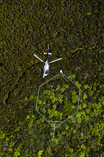

Sacrée antenne!

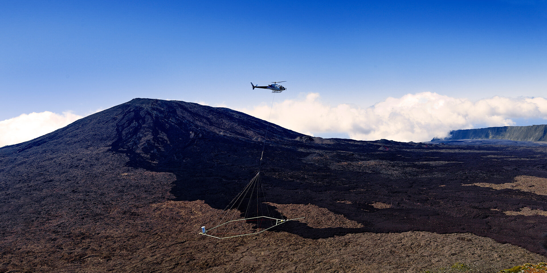

Une nouvelle version des avions renifleurs…
Pas vraiment d’infos sur la méthode de détection utilisée, ni sur les principes géophysiques.
C’est une methode par induction electomagnetique en VLF.
On envoie une impulsion dans l’antenne pour generer un champ e.m.dans le sol, puis on mesure les propriétés de l’onde e.m. induite dans le sol ( courants de Foucault ) dont une partie revient à l’antenne. En fonction de cette réponse, on est en mesure de calculer les propriétés du sous sol sous l’antenne. Les roches contenant de l’eau ayant une conductivité plus eleveé par rapport aux roches encaissantes, il est possible de cartographier les zones aquifères.

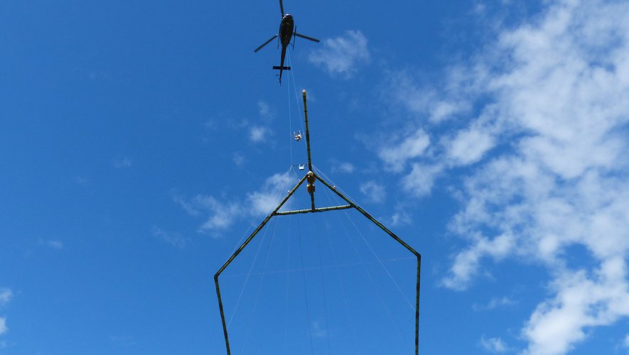

AMHA le principe n’a rien à voir avec le sondage par reflection ( échographie, sismique …). ou on cherche à detecter un changement d’impédance entre les differents milieux.Idem que la reflectométrie en radio.
C’est bien plus apparenté aux detecteurs de métaux, on envoie une onde et on analyse le champ secondaire induit ( courants de Foucault ).
Chercher plutot du coté de « Airborne Electro Magnetic ( AEM ) surveys » et « Helitem » ou ses variantes pour le système porté par hélico.

Je crois que le Pdf du CNRT est suffisamment explicite sur la méthodologie du système. Non? :thinking:
tout à fait ! et un petit résumé incitant à se plonger dans un document de 91 pages avant le lien, aurait évité que je dise des bêtises…
il ne s’agit donc pas d’une « antenne » émettant des ondes électromagnétiques se propageant et se réfléchissant, mais d’une « boucle d’induction » destinée à créer un champ magnétique interrompu brutalement (110 A dans les conducteurs, quand même…) provoquant un courant induit dans un sol plus ou moins conducteur, ce courant créant en retour un champ détecté et mesuré, et qui donne une information permettant d’en déduire la nature du sous-sol lié à sa résistivité
c’est donc, comme cela a été dit, une variante de l’investigation par courants de Foucault pour les pièces métalliques, mais à une autre échelle!
