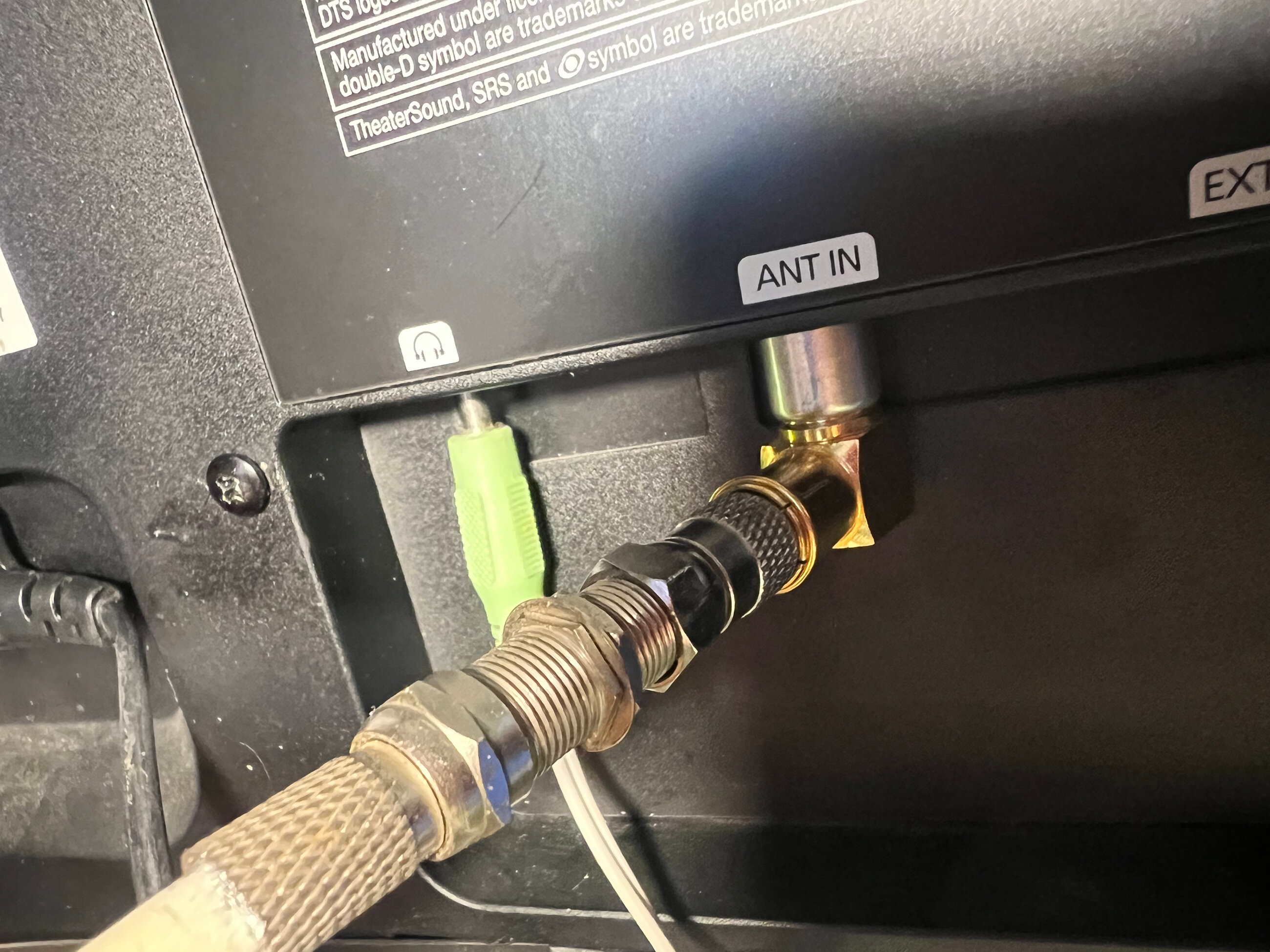

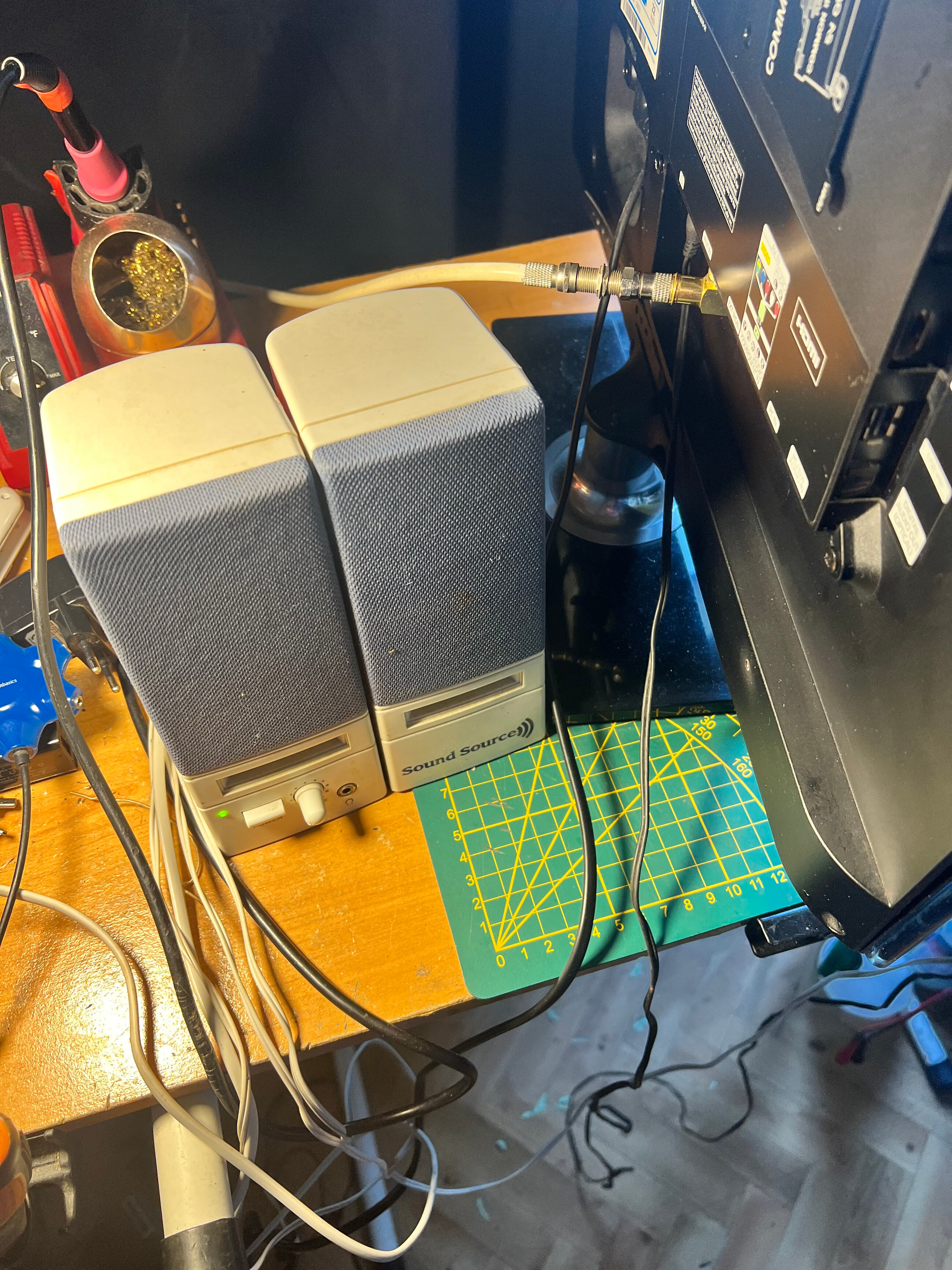

j’ai aussi testé avec le jack d’une double eceinte amplifiée pour ordi. il y a du son mais un ronflement fort. je pense avoir 2 x haut parleurs de 6 Ohms chacun…

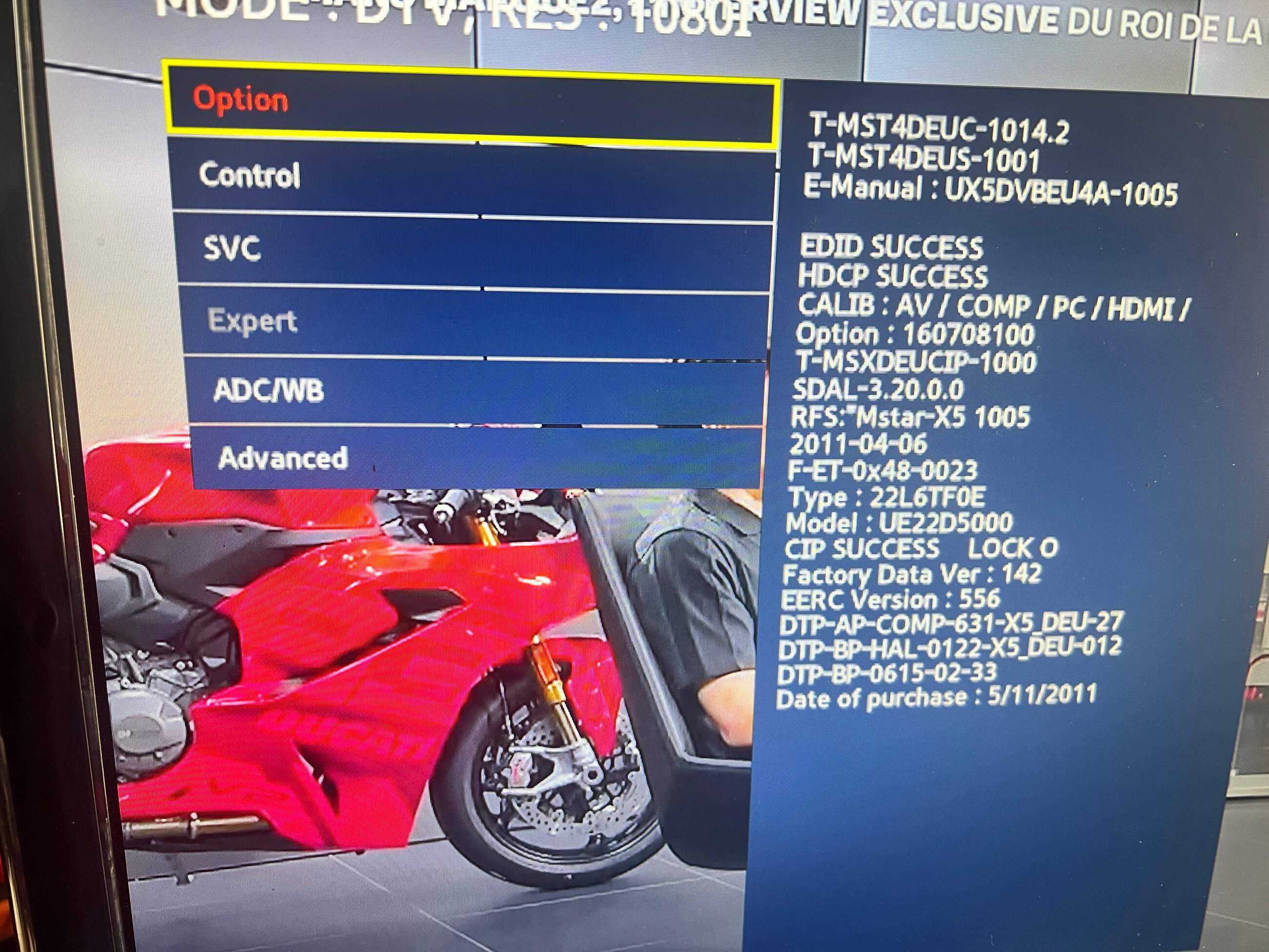

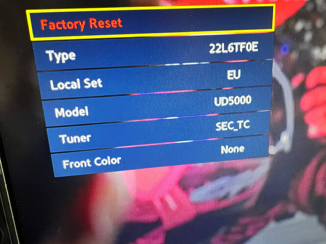

En rentrant dans option il n’y a plus rien ?
Il y a forcément un reset factory.
Papilou. voilà les seuls écrans que je peux avoir (photos)
Mais il y a un truc bizarre avec les enceintes amplifiées = si je bouge un peu le jack audio stéréo (vert) dans la prise du poste j’ai parfois un son correct et avec peu de ronflement. Si je rentre à fond dans la prise plus de son….?
Cette prise écouteurs serait elle en cause …?

J’ai réussi bizarement à accéder à factory reset…
ok. mais toujours pas de son HP
Par contre j’ai toujours du son pas trop mal (bourdonnement en fond) avec mes 2 enceintes amplifiées par la prise jack. ( volumes à fond)
ET avec la fiche jack pas enfonçée à fond ( ? )
Il faudrait peut être une impédance supérieure des HP
ou revoir la prise jack du circuit

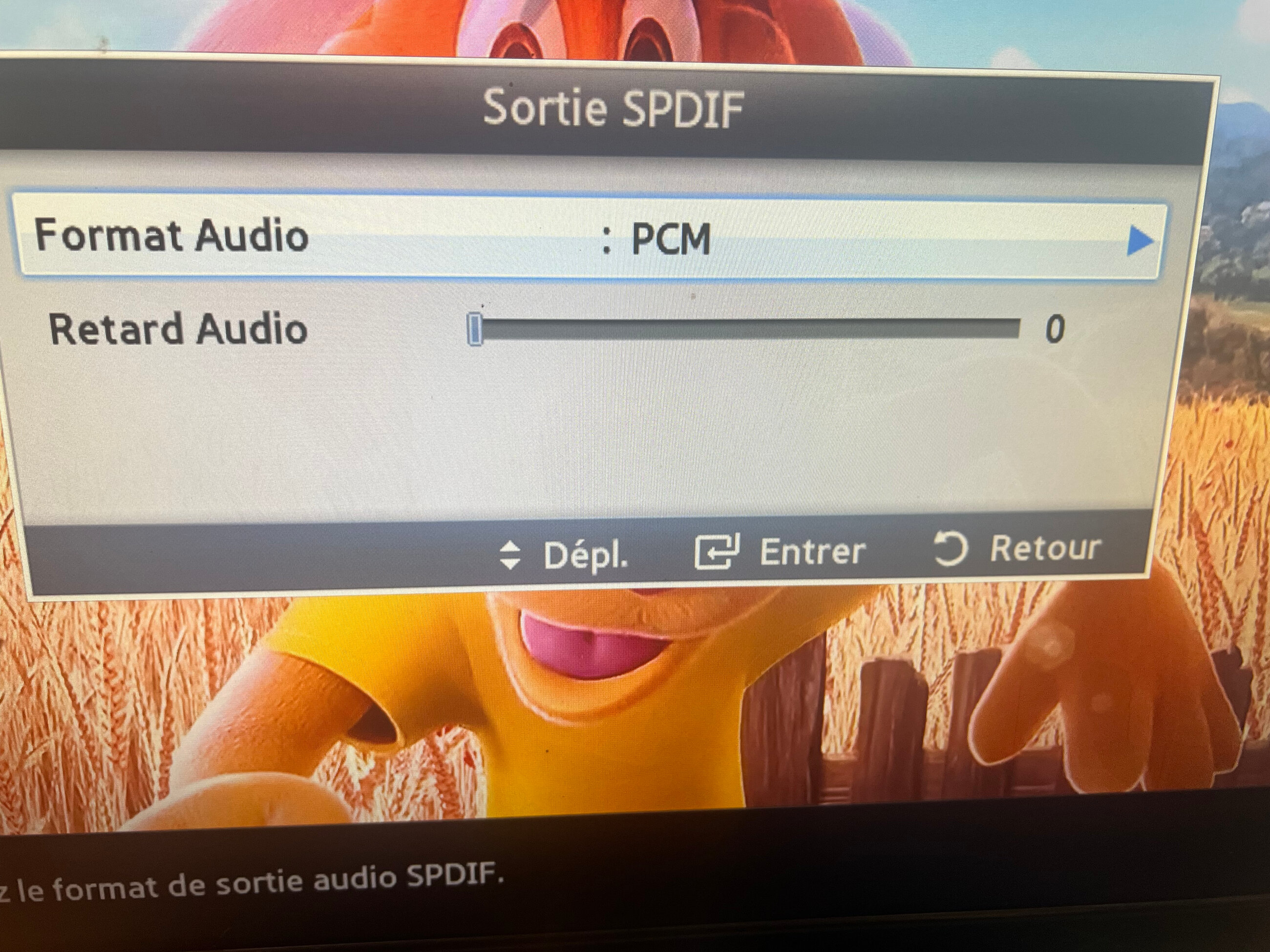

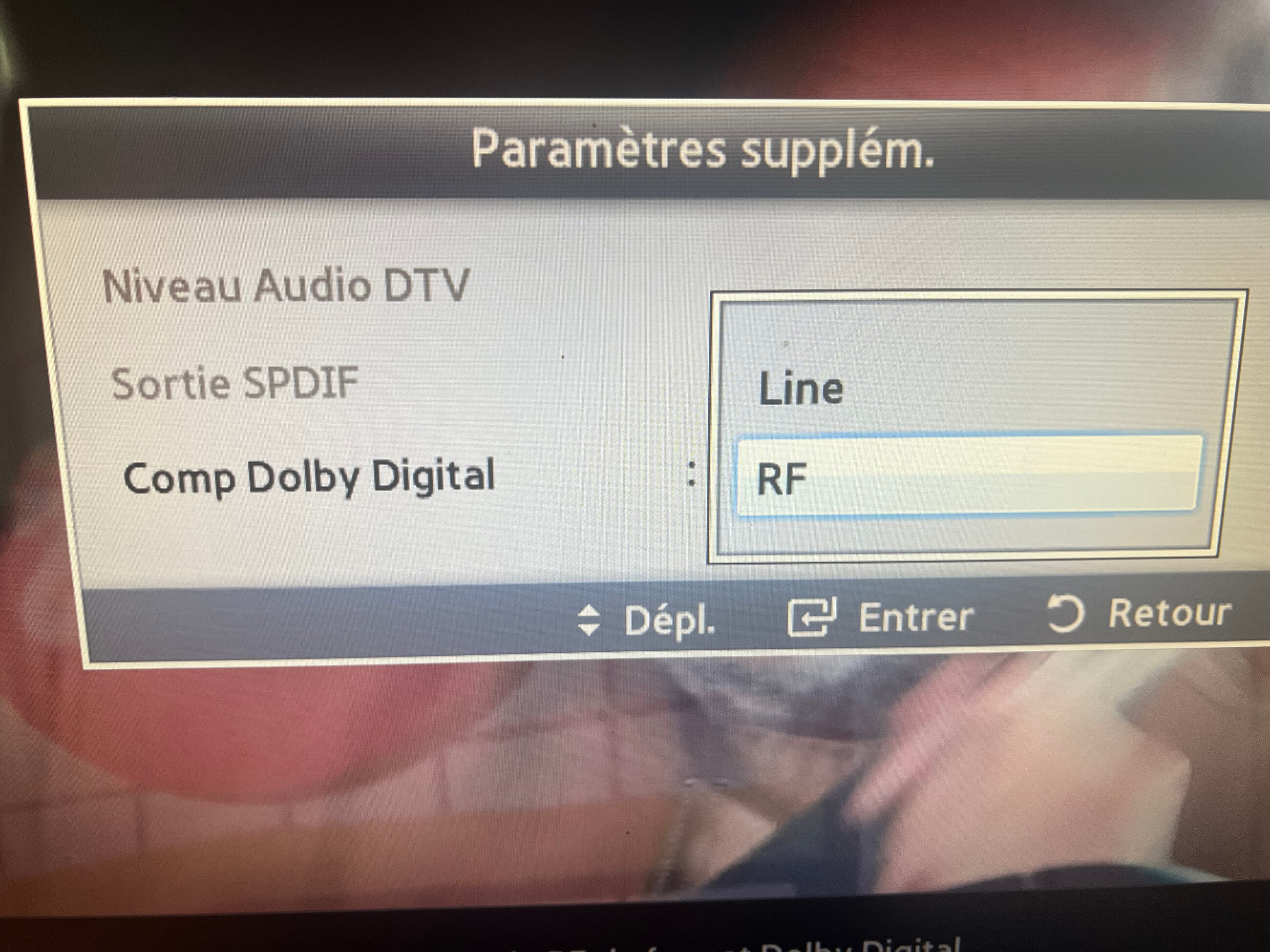

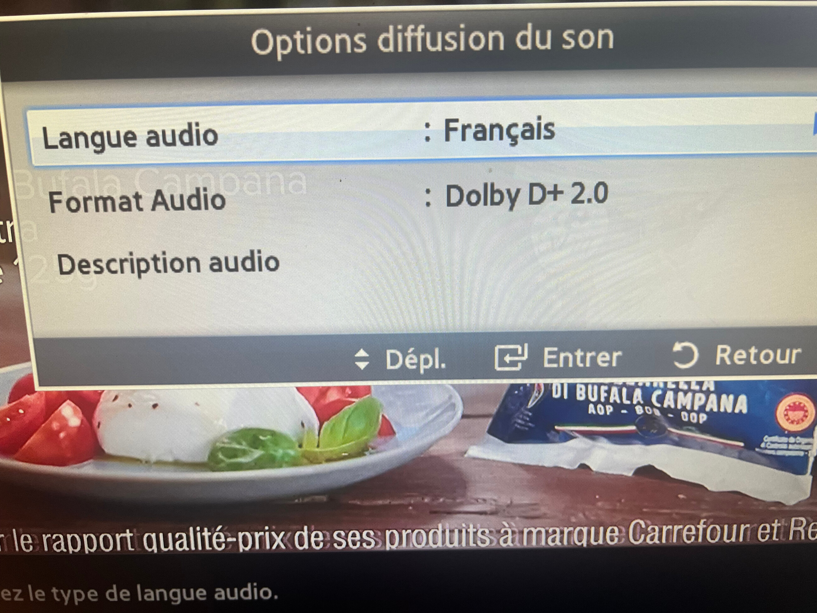

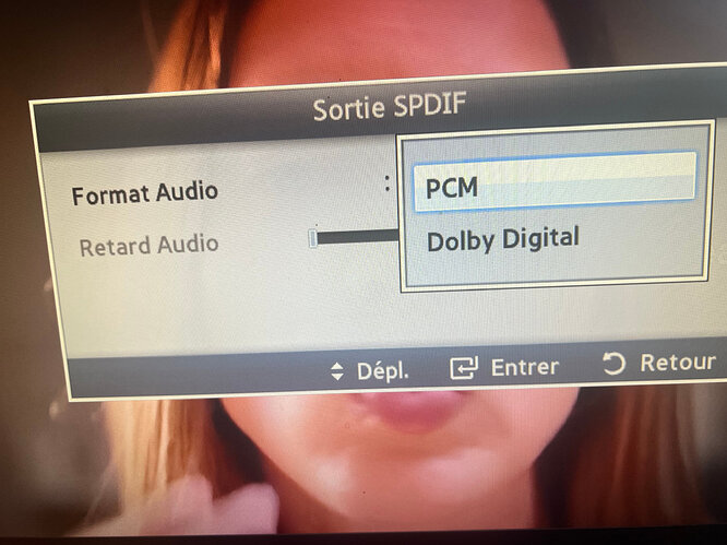

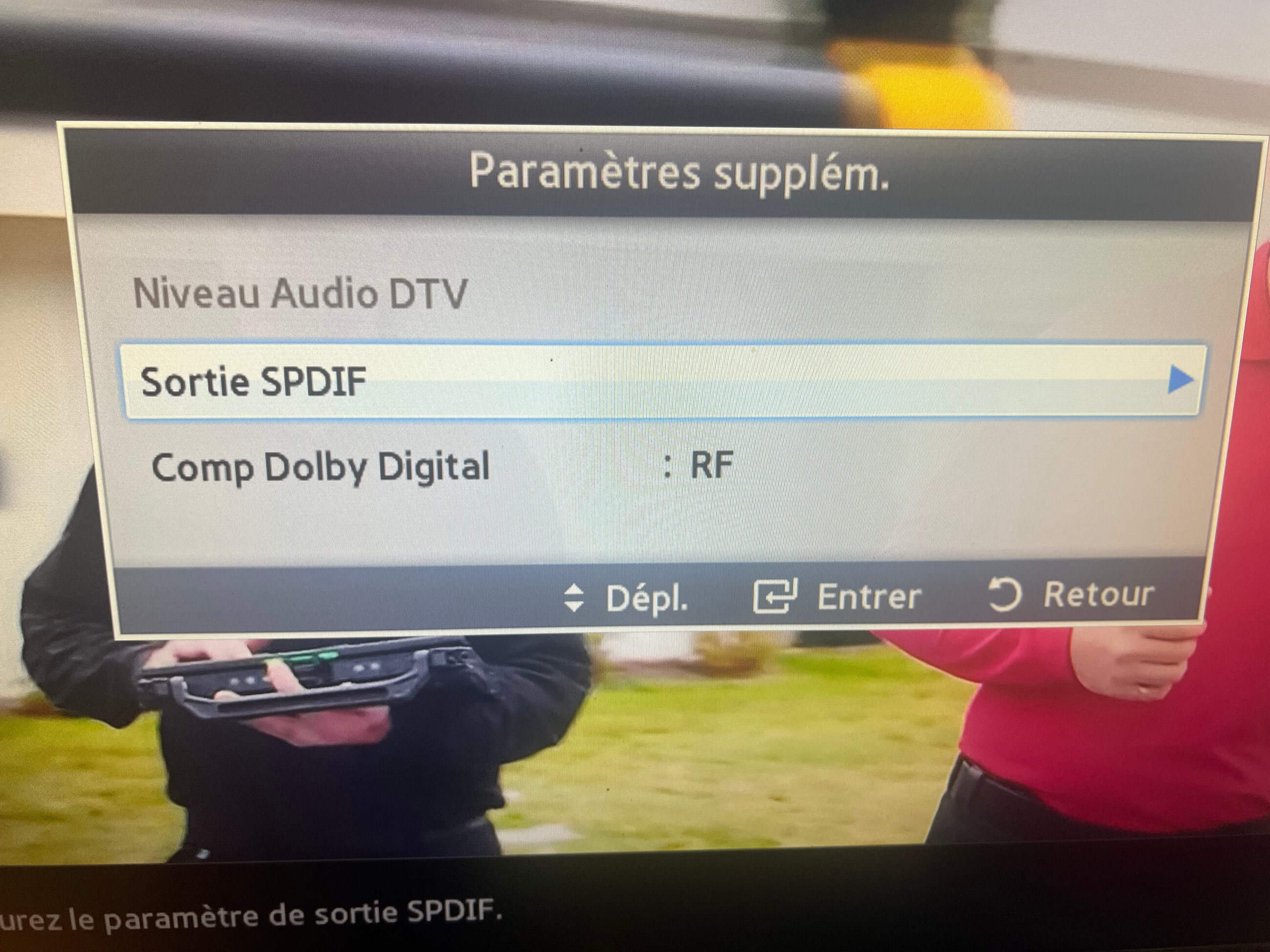

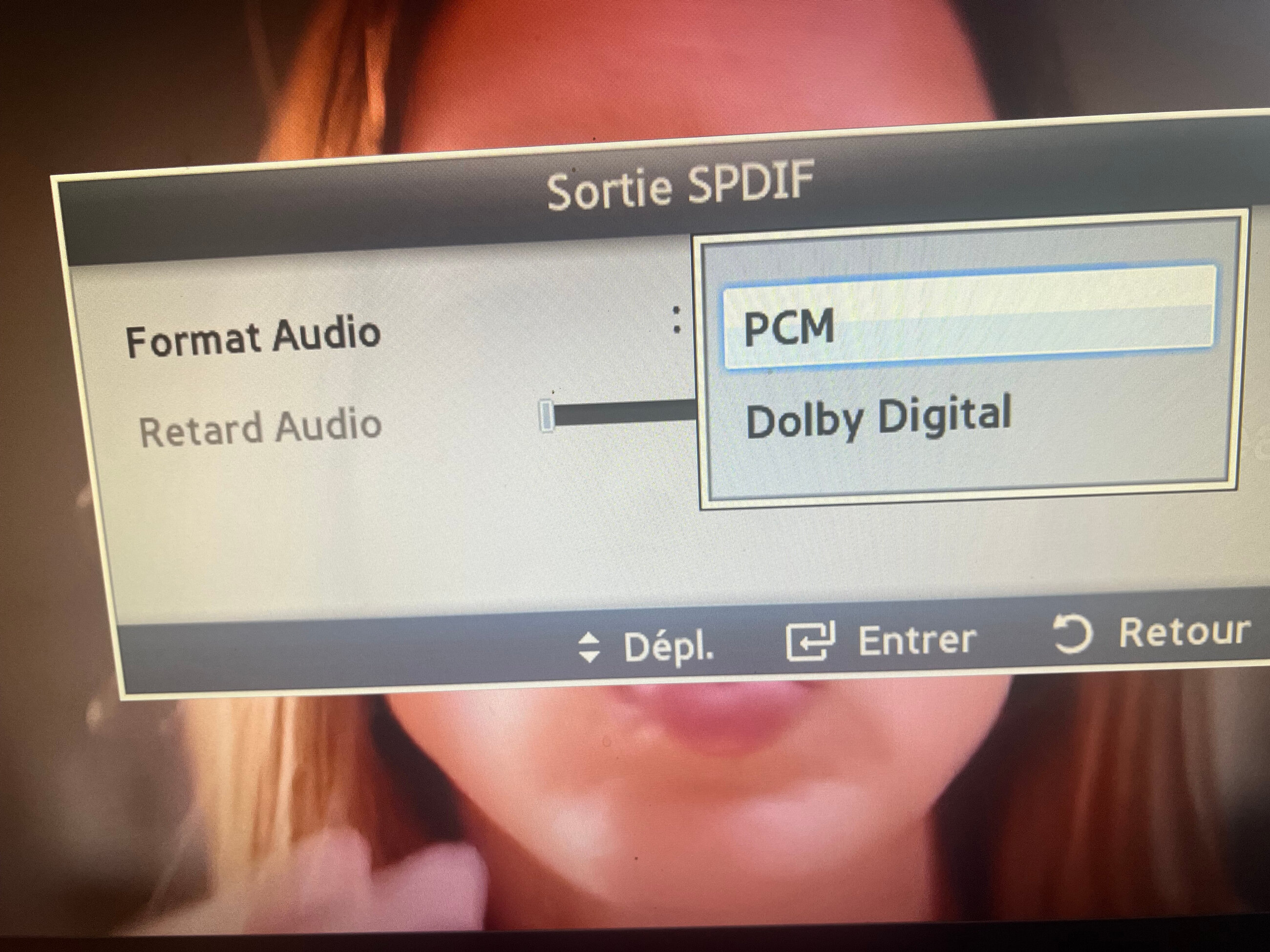

DPDIF…RF…DOLBY … c’est quoi le choix ?

J’ai bien lu ma notice

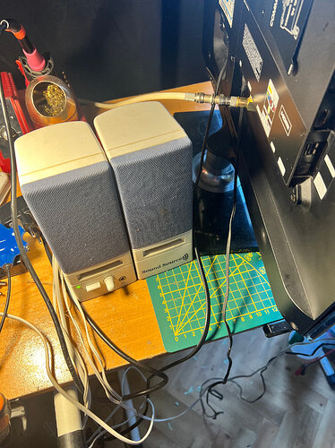

En définitive j’ai maintenant un trés bon son. par le jack audio des enceintes amplifiées
le volume peut être réglé sur la tv (symbole écouteurs)
ou sur le bouton de volume des enceintes amplifiées

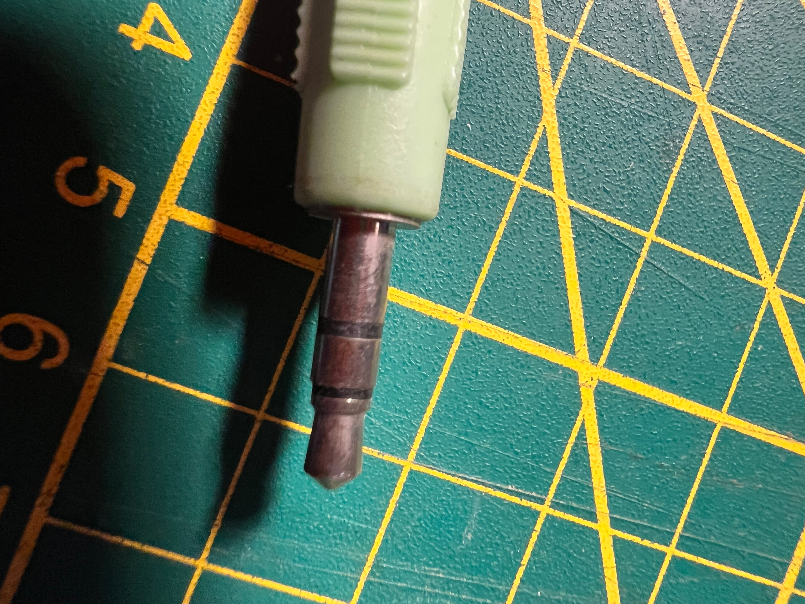

Le ronflement et le fait de ne pas rentrer la fiche était dû à cette fiche qui était défectueuse !
