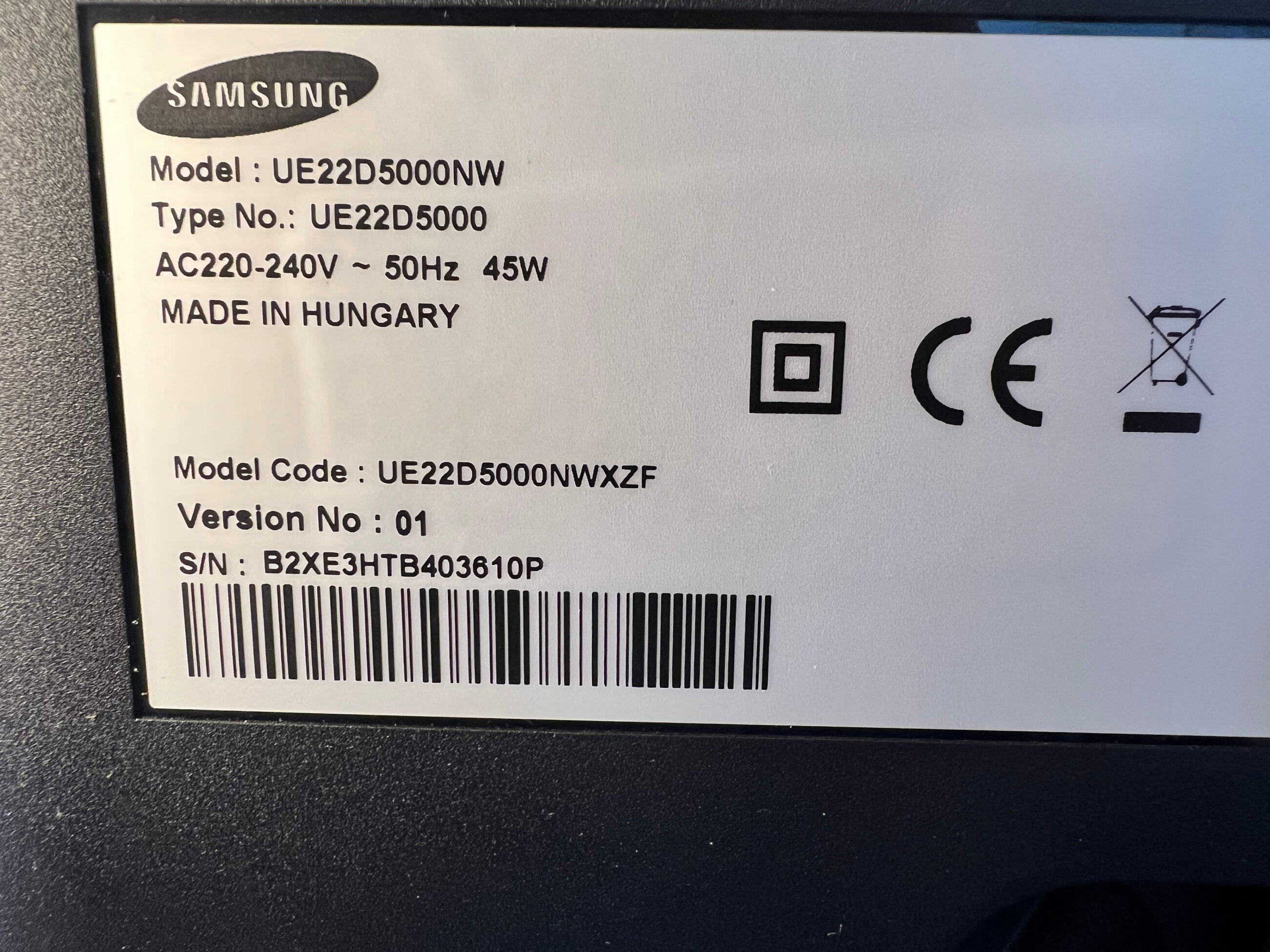

SAMSUNG UE22D 5000. Plus de son
Bonjour à tous !

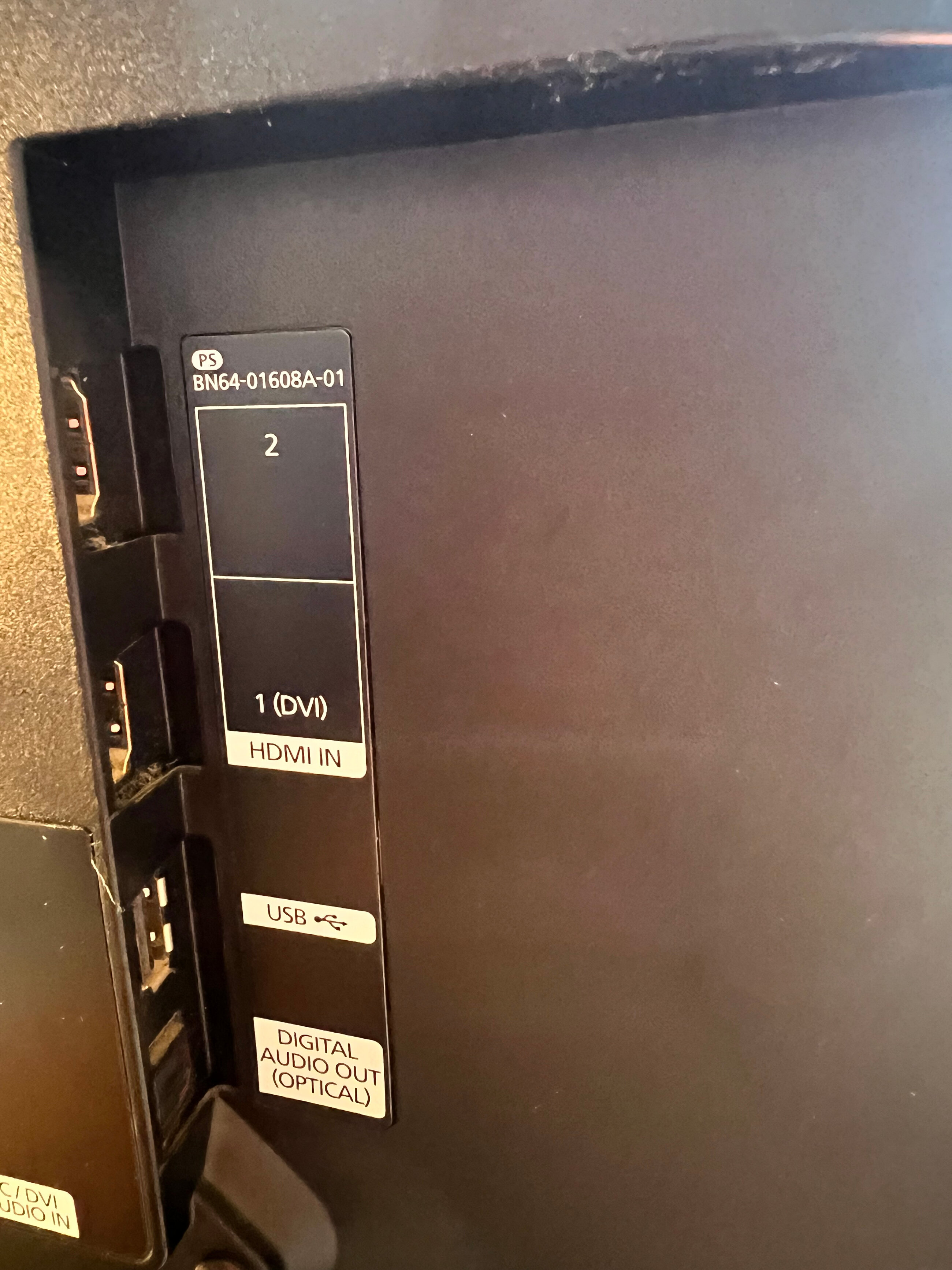

Une amie voisine vient de m’apporter sa TV SAMSUNG UE22D 5000
L’mage est trés bien
La télécommande fonctionne bien ( il n’y a pas de commandes manuelles)
Le mode MUTE n’est pas activé
Et brusquement le son s’est coupé.. PROGRESSIVEMENT….
Avez vous une piste ?
photos
Merci !
Bernard

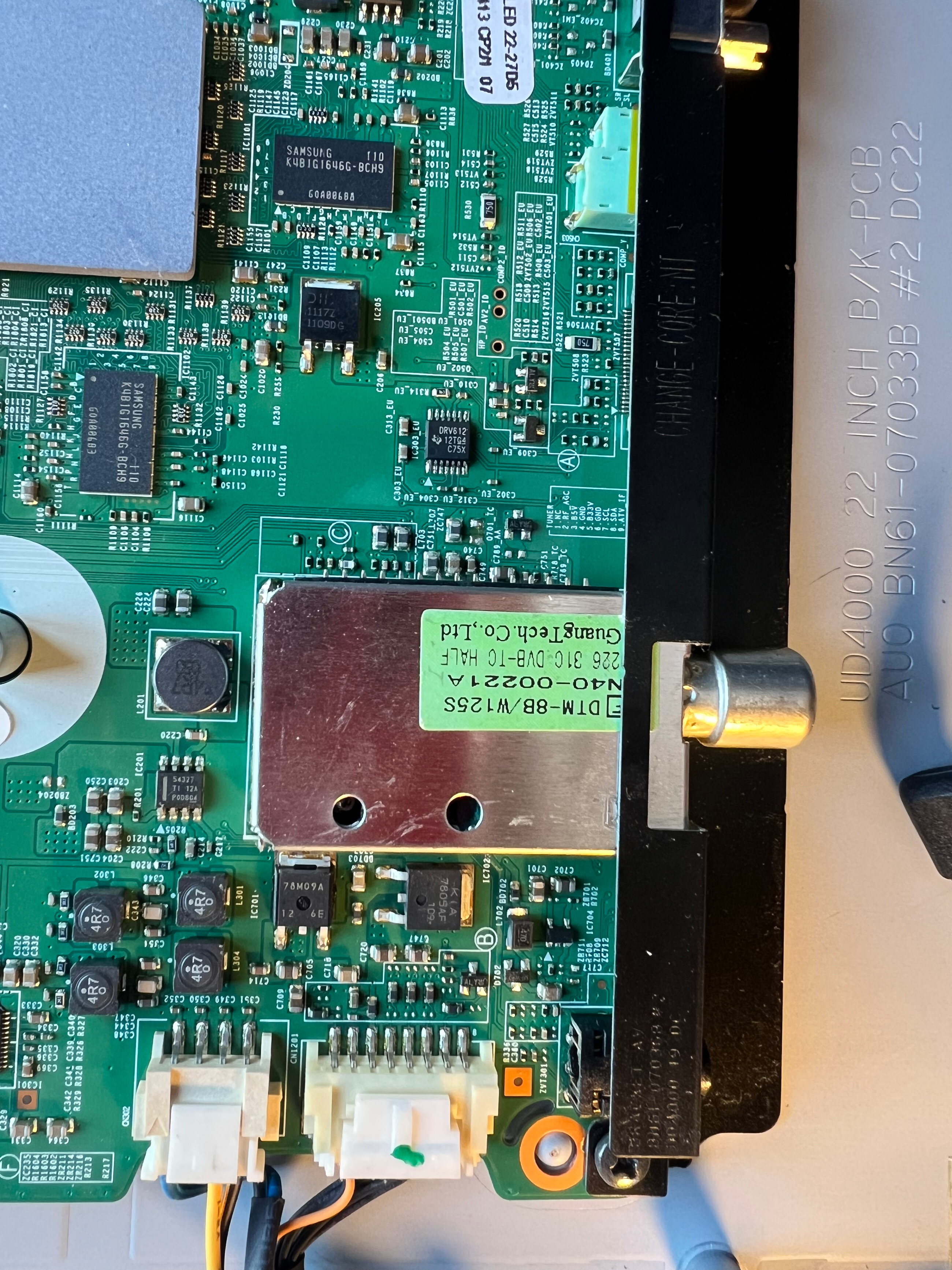

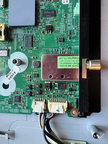

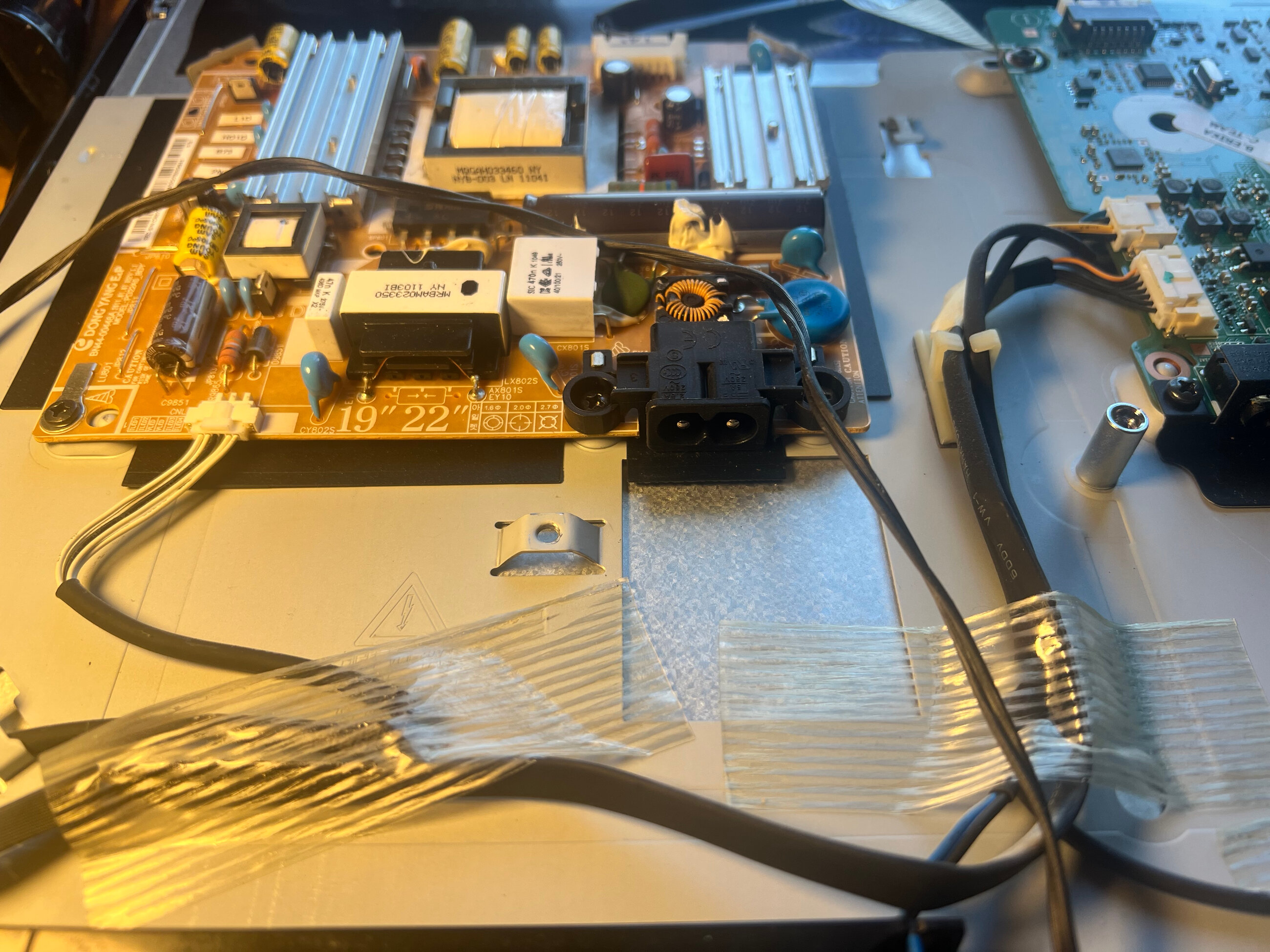

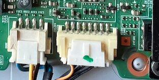

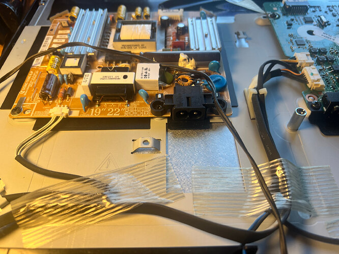

Pour l’instant j’ai ouvert =

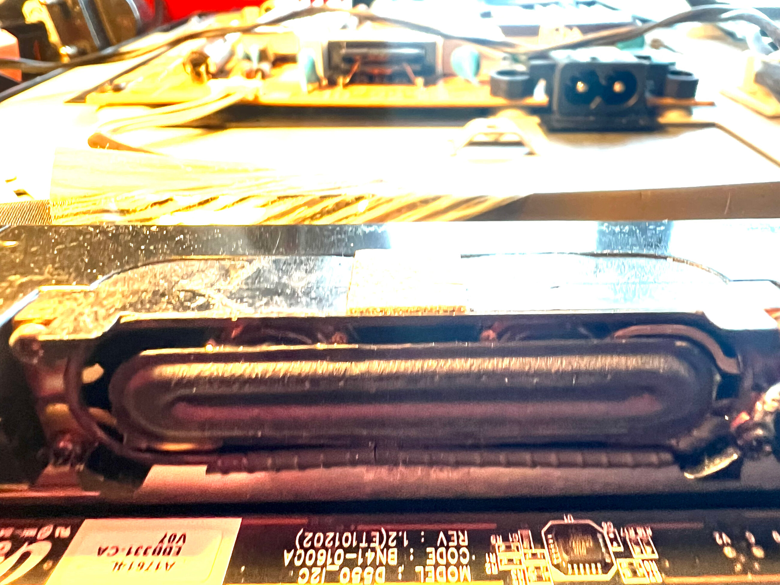

mesure à l’ohmetre des 2 haut parleurs. = donné pour 13 Ohms. mesuré 12 Ohms donc pas coupés….
sur la prise jack du circuit = il y a bien 3 bornes en sortie = normal. mais aucun contact entre les 3 bornes jack inséré ou pas
voir photos
ces 2 HP sont minuscules !
la liaison entre le circuit et leurs bornes n’est pas coupé
Bon Ap !
Bernard
OK.merci pour les photos nettes.
Il n’y a pas de contact sur le jack c’est la présence du casque qui est signalée au processeur son et celui-ci coupe les hp.

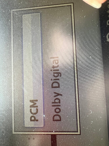

Merci et Bonjour à tous !
J’ai fait le reset son et ce qui était proposé
dans le menu Son = les HP TV sont bien activés

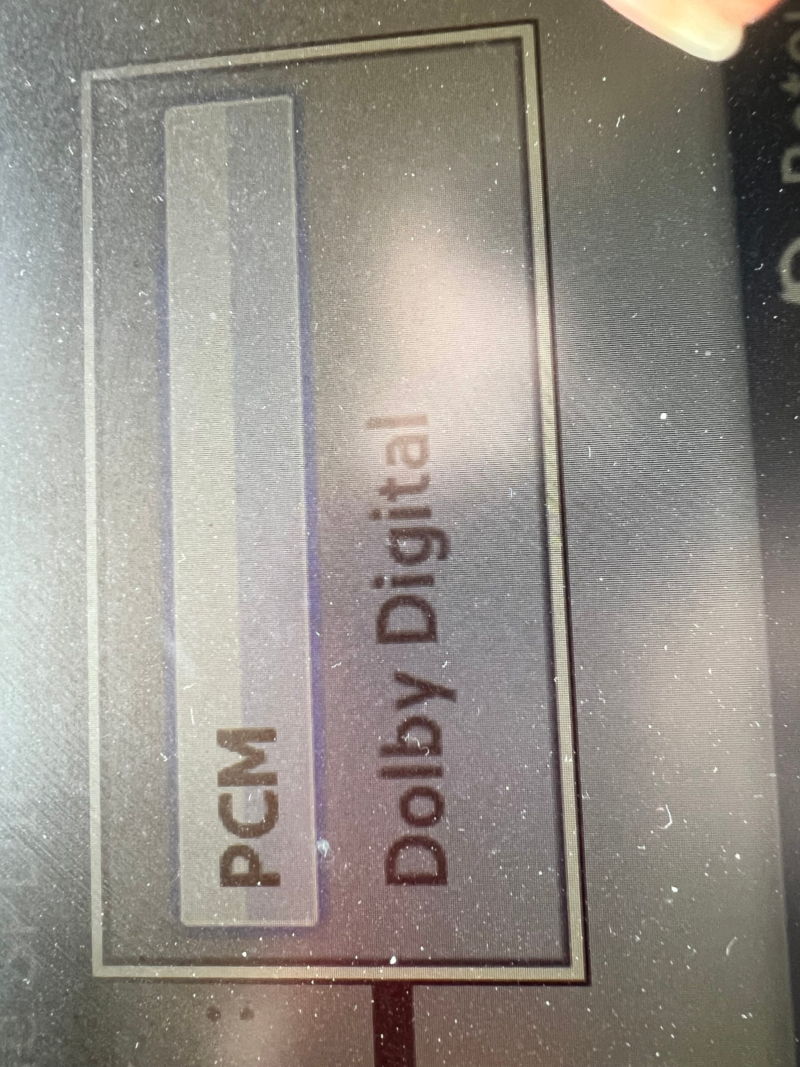

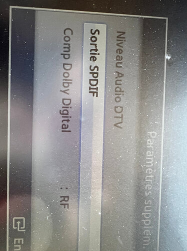

En recherche dans le menu Son = voir les 2 photos
Il s’affiche PCM et le choix Dolby Digital ne peut être activé
et dans paramètres supplémentaires Son=
Sortie SPDIF seulement. les autres lignes ne peuvent être activées
Bernard
Donc on ne peut écouter le son que par les écouteurs …?
Et l’ampli écouteurs. s’il est dédié à ceux ci n’est pas suffisant pour mettre un hp dessus je pense ?

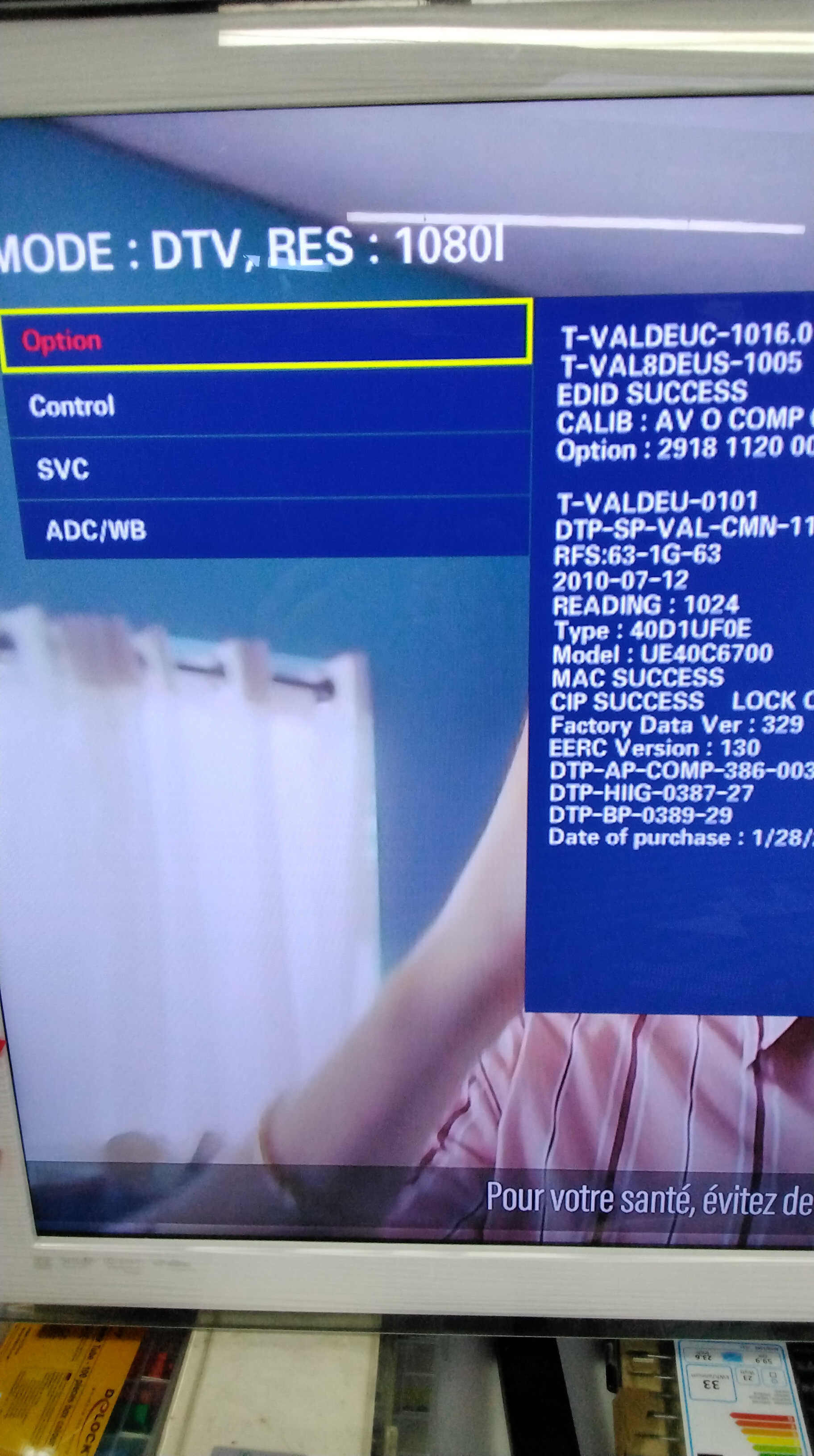

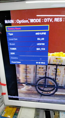

J’insiste un peu , mais avez vous fait un reset total avec le menu caché ?
Procédure :
Tv en veille appuyez avec la télécommande , les unes après les autres, sur les touches Info,Menu,Mute et ON.
Un tableau vous propose Option : appuyez sur OK.
Un 2ème tableau vous propose en 1ere ligne Factory reset : appuyez sur OK.
Laissez faire le reset jusqu’à la remise en veille.
Ou trouver le menu caché ? = diagnostic…MAJ logiciel….réinitialiser le son (réglages usine) … paramètres…
au vu des images je vais re chercher
Au pire je pensais à brancher 2 x enceintes amplifiées sur la prise jack
voir le sujet = https://forum.retrotechnique.org/t/transformer-une-sortie-casque-en-sortie-enceintes/117089
Bernard
Vous avez la procédure du menu caché, il n’y a qu’à suivre jusqu’au reset général, je ne comprends pas les autres questions ,maj logiciel ,initialisation du son,diagnostic je n’en parle pas.Surtout ne modifiez aucun paramètre sinon c’est la cata , prenez en photo chaque tableau ,si besoin,pour pouvoir revenir à la configuration définie par le constructeur.
J’ai bien suivi la procédure…. plusieurs fois. mais je n’arrive toujours pas à accéder à option
et pas de 2ème tableau avec factory reset
