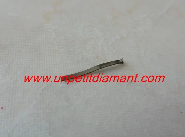

Je viens justement d’en commander une à cette adresse (en 78 t):

@jlouis89 - au moins là on sait que c’est pour 78T… As-tu reçu l’objet ? J’ai déjà eu le cas de vieux stock sur lesquels la pointe se décollait de la lamelle métallique…

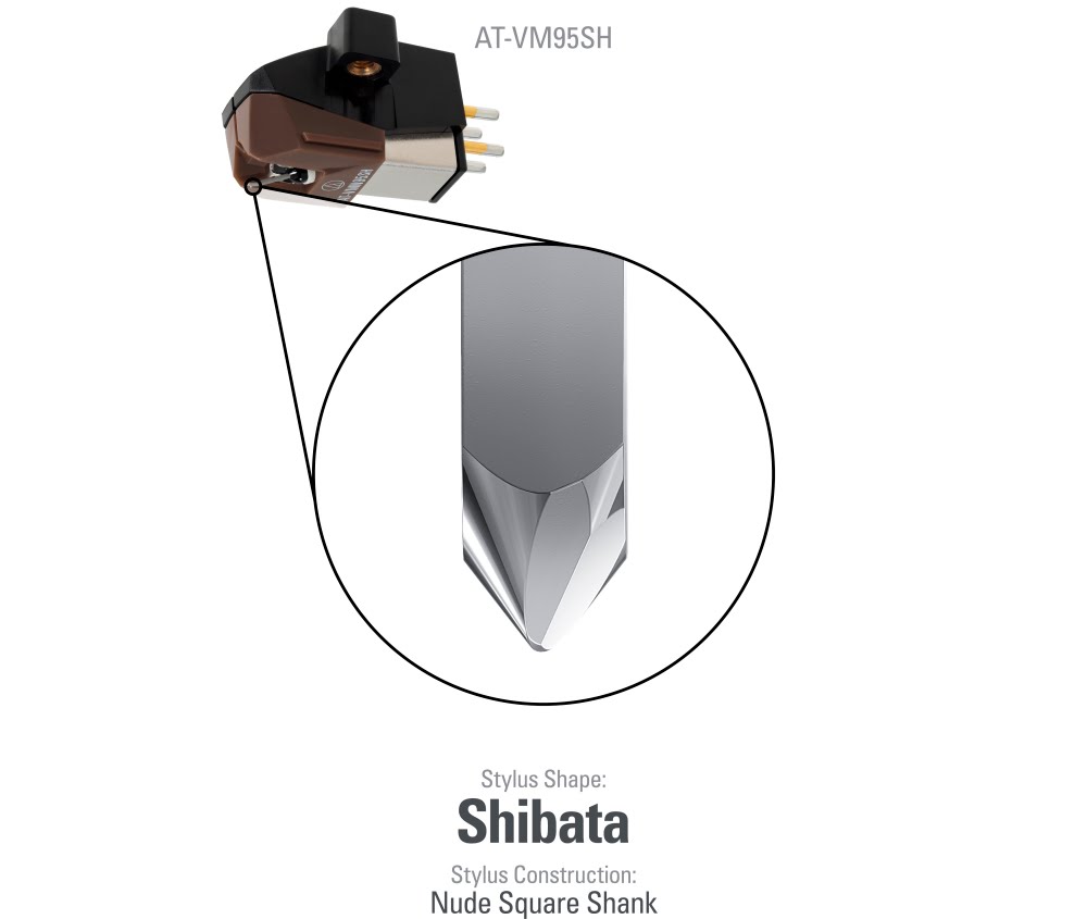

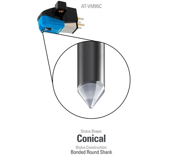

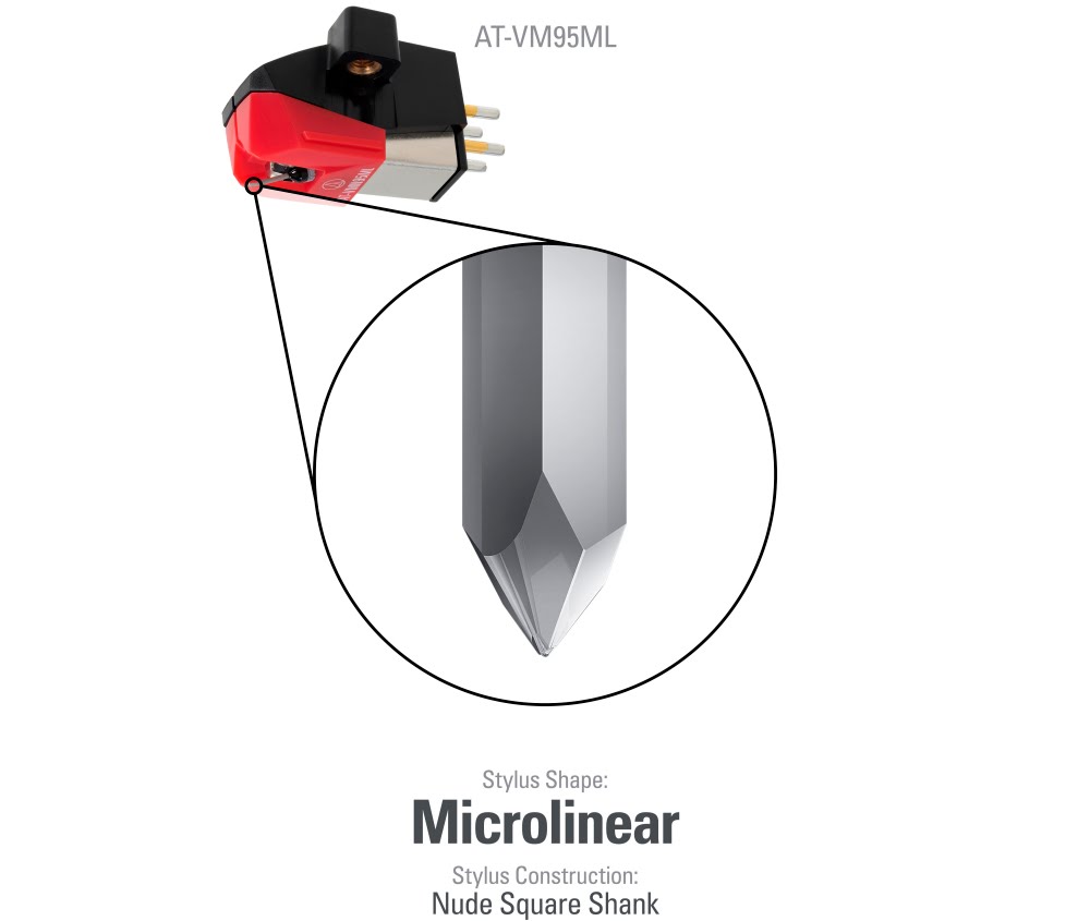

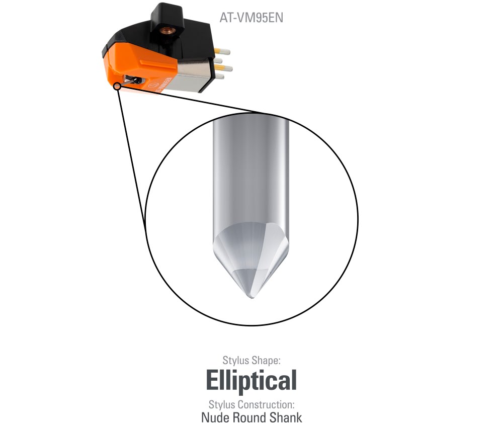

Saphir ou diamant c’est la matière, le diamant s’use moins que le saphir mais coûte plus cher.
La différence entre sillon normal (78T) ou microsillon (33 et 45T) c’est la taille ou forme de la pointe :
Modèle conique pour les 78T :
Modèles elliptiques ou sphériques pour les microsillons :
Effectivement. Mais j’ai toujours cru en outre que des diamants n’avaient pas été produits pour des 78T.

Oui, je l’ai bien reçu. Je n’ai pas encore essayé la pointe, mais tout a l’air d’origine et en bon état.
