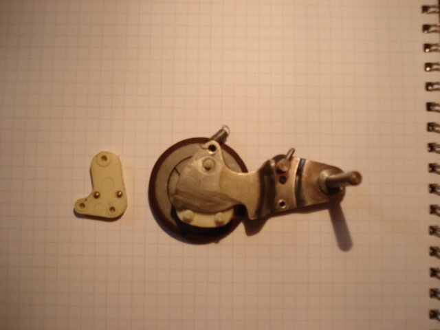

Le bagottement du galet avait pour cause le déboitement de l’une des pièces en plastique ivoire (voir photo).
Je pense qu’un assemblage correct peut être obtenu par collage à la cyanolite ?
La garniture du galet est complètement sèche. Je peux en récupérer une assez souple sur l’épave, mais comme elle présente un léger allongement, je cherche un produit qui pourrait provoquer une petite rétraction par trempage ?
JJG
