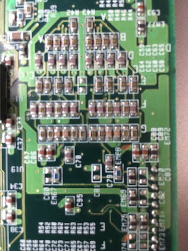

c’est bien le premier CI., comment ajouter la photo ici ?
la photo ne montre pas tout, les liaisons multifaces sont coupées, et je crois que c’est un multicouche.

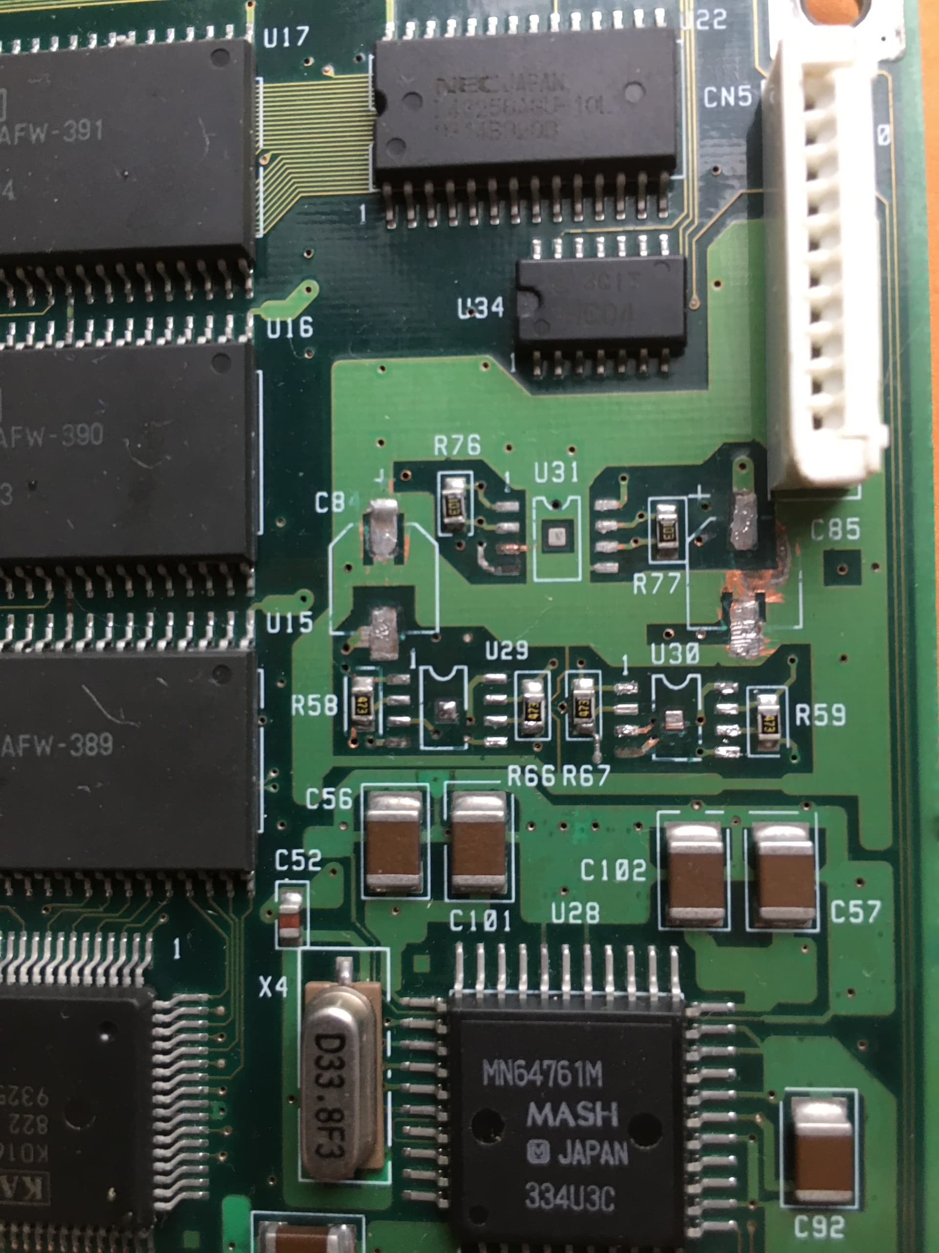

voici le catastrophe :frowning:

si c’est un simple double face et pas un multicouche cela se repare par la techno emafil ( brevet Matra des années 80)
Il y a des plages d’accueil arrachées au niveau de U29-30 et 31, celles ci sont reliées à des vias.
Des plages décollées au + de C84 et 85, il faut étamé le cuivre au niveau de C85 où le verni épargne a sauté et reprotéger avec un verni acrylique ou de blocage. C’est réparable mais avec du bon matériel.
Voir aussi si il n’y a pas d’autres composants qui ont été emportés sur la face secondaire par le réseau de vias dans la mort de ces condos chimique.
cela ne me parait pas possible, la face arrière étant couverte de CMS, et les puits de liaison ne sont pas accessible, car sous les CMS.

Auriez vous des photos de la face arrière ?
