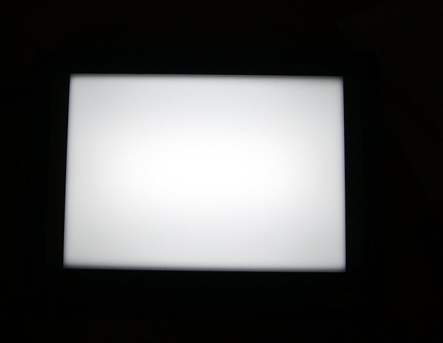

pour les négatifs 6 x 9 ou 6 x 6 j’utilisais cet appareil pour voir les négatifs photos
c’est un boitier muni d’un verre blanc dépoli avec en dessous un petit néon, je mettais mon négatif sur le scanner de l’imprimante le boitier par dessus et ça fonctionnait, ensuite un passage à photoshop pour couper et inverser le négatif .
le résultat
