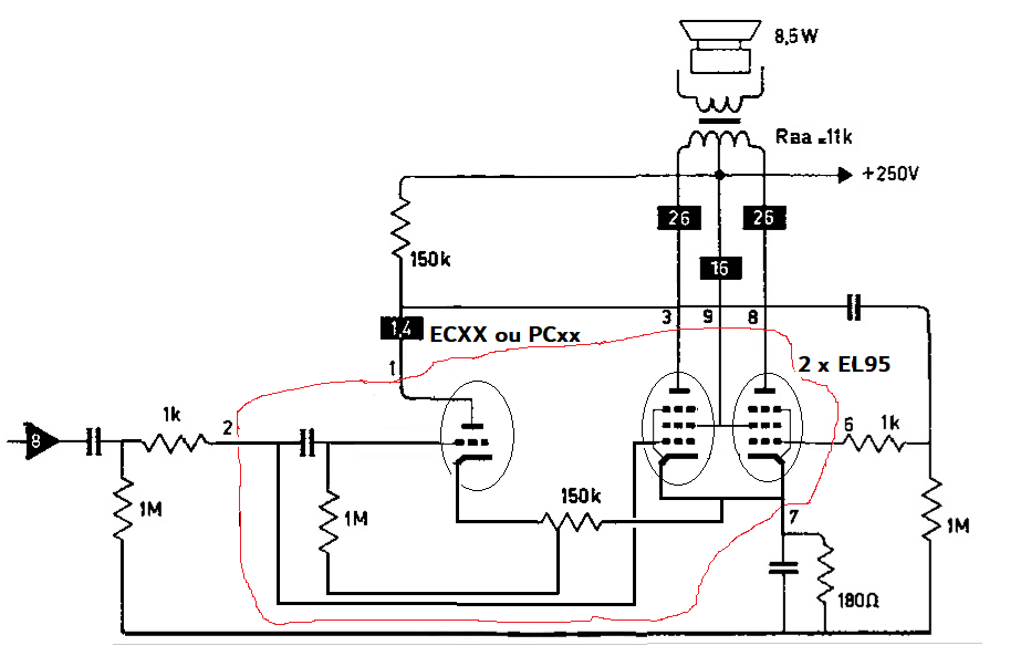

Concernant les conso filament, l’ECLL800 est donnée pour 0,6A alors qu’une EL95 ne consomme que 0,2A et une ECC quelconque 0,3A. Donc on est très proche et puis la triode est peut-être d’un autre modèle consommant aussi 0,2A !
a mon avis l’adaptateur 3 tubes doit ressembler a cela
a l’interieur du cercle rouge les composants nécessaires pour faire l’adaptation de deux EL95 et un triode ECxx ou PCxx
j’ai essaye de concevoir un schéma qui ne nécessite aucune modif dans l’ampli
une autre idée

Cela ressemble fortement à ce que j’ai, aucun composant extérieur aux 3 lampes.
Oui mais :
"The control voltages to the two output tubes are severely unbalanced 1:10. Using this replacement « tube » is not recommended. "
en bon français :
« Les tensions de commande des deux tubes de sortie sont fortement déséquilibrées 1:10. L’utilisation de ce « tube » de remplacement n’est pas recommandée. »
si on veut résoudre ce problème il faut intégrer qq composants dans l’ersatz
pour polariser correctement les tubes et avoir des tensions de commande symétriques
voir le schémas proposés ci dessus
