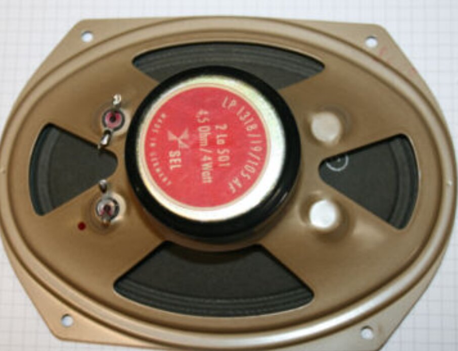

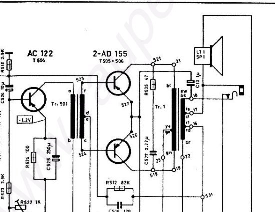

J’ai récupéré le poste sans haut parleur ,sur le schéma aucune impédance ,a moins que j’ai raté quelque chose !!!
Une idée, je vous en remercie d 'avance

apparemment si on cherche sur le net
loudspeaker lp 1318/19/105 afg - Bing
meme HP type LP 1318/19/105 AFG que le graetz melodia 14F sur RM
ce serait du 4.4 ohms

Un de 4 ohms et une petite résistance devrais aller

un 4 ohms ira directement ! les 0,5 ohms de différence seront admissible sans problèmes compte tenu du transfo de sortie, et des tolérances de fabrication .
L’ajout d’une résistance risque de dégrader le facteur d’amortissement de l’amplificateur, qui utilise des techniques, certes obsolètes (transistors germanium , et liaisons par transformateurs) …Mais semble assez soigné ! (il serai dommage d’en dégrader la musicalité , habituellement fort bonne …)
meme pas besoin de R si tu ne le fait fonctionner que sur piles
Oui, effectivement : En plus de dégrader le facteur d’amortissement, cette résistance sera complètement inutile sur piles …Car ces dernières auront une résistance interne du même ordre (voir plus avec des piles en fin de vie …)
