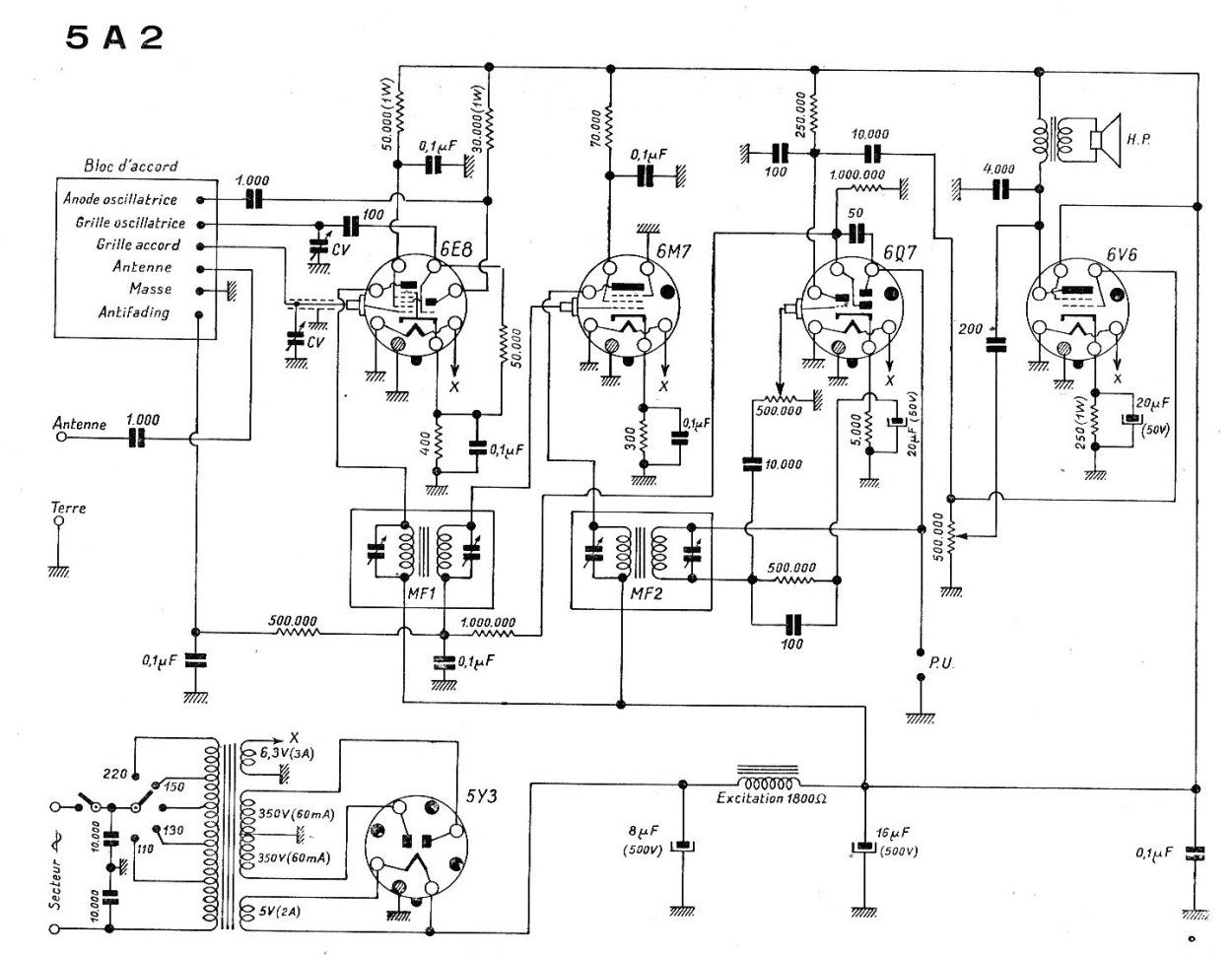

Je suis à la recherche d’un schéma fiable pour un poste TSF sans marque à réparer. Principalement de l’étage de détection et ampli B.F composé des lampes suivantes : 6Q7 et 6V6 Merci d’avance :smiley:
Bonsoir.
Voici un schéma générique avec 6V6 et 6Q7.
Cordialement.
Monsieur Mouty je vous remercie beaucoup de votre diligente réponse.
Cordialement

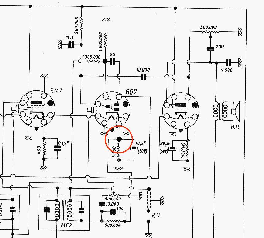

Bonsoir
A cet endroit il ne faut pas de pont.
Si, justement il y a une erreur sur le schéma et il faut que le chimique et la résistance de charge de détection retournent à la cathode de la 6Q7.
Comme dans les autres schémas de Gaudillat, le 5U2 et le 6A2.
