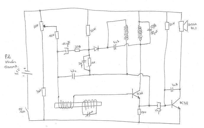

J’ai un petit poste a réaction type Apollo.

J’ai pris le schéma (mon poste était ouvert, normalement il est collé.
Heureusement qu’elle a laché, je pouvais donc faire le schema.
C’est un petit poste avec seulement les grandes ondes.
La syntonisation se fait sur la barre de ferrite.
le signal HF est pris sur la secondaire et amplifié par le premier BC318.
Les deux bobines en haut sont des bobines couplées sur la platine, pas un transformateur!
Les signal HF est remis a travers la secondaire sur le BC318, donc reaction.
Puis la diode fait la detection (resistance de 10k et condensateur inconnu)
La BF passe a travers le 10µF et a travers la secondaire de la barre de ferrite et est amplifié une premiere fois par le meme BC318.
Puis a travers le 10µF de droite, la BF est amplifié en finale.
Le hautparleur est un petit Audax de 7 cm de diametre et 80 Ohm
Et la question: est-ce que mon analyse/explication est correcte?
Merci d’avance
Johan
