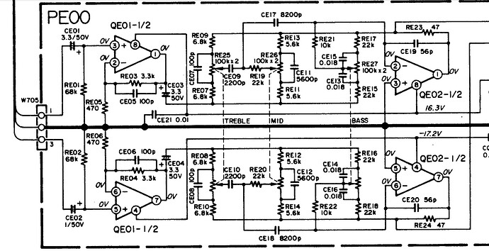

Schéma alimentation faux ? Marantz PM 350

@radiolo, 2 autres erreurs, désolé pour la trouvaille tardive :

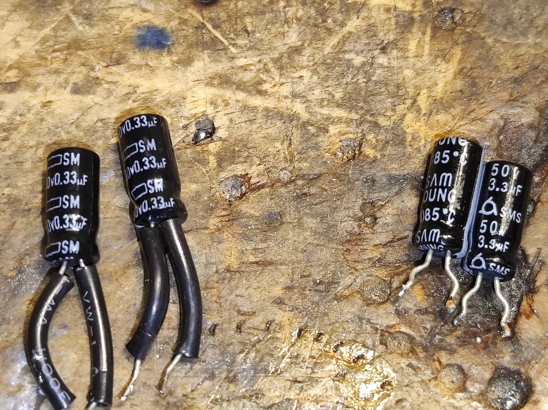

Les condensateurs CE01 et CE02 sont des 0,33 uF dans l’appareil :
ça coupe pas un peu bas 0.33 et RE01 68K , ou ils ont modifié la 68K > 680K ?
Apparemment non
tu est sur de la lecture de tes capas ?
ce sont des electrochimiques et au pif vu le rapport taille/ tension je pense plus a des 3.3µ qu’a des 0.33 qui de plus en 50V ne serait pas des electrochimiques
-1,5 dB à 10 Hz
Les anciens condensateurs :

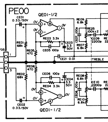

bon la correction est faite sur le schema il me reste a le valider dans la fiche

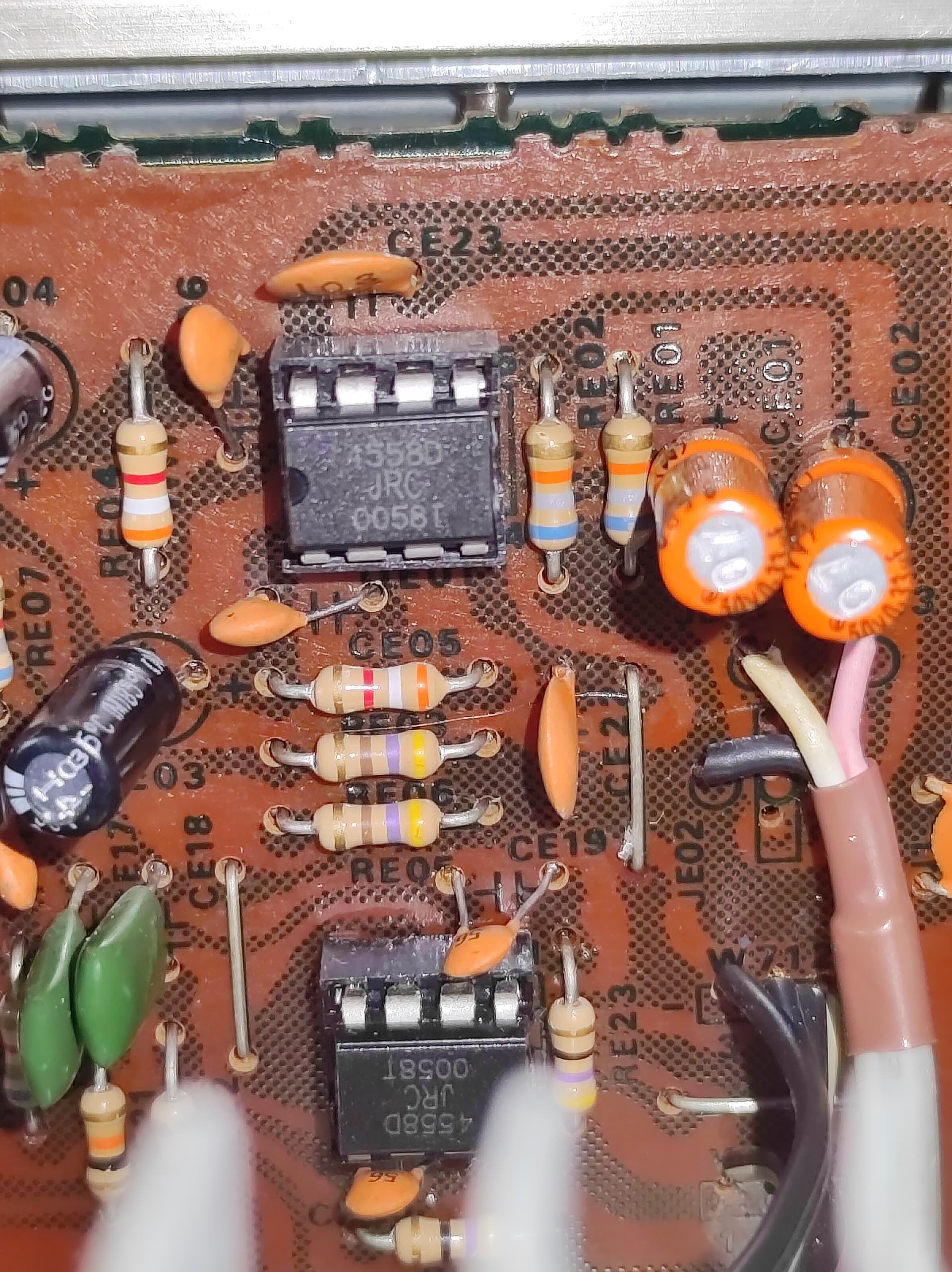

Etant en cours de dépannage sur un PM350, je confirme la valeur de 0.33µF. La taille me semble justifiée car ce sont des chimiques non polarisés (taille identique aux 3.3µF 50V polarisés).
