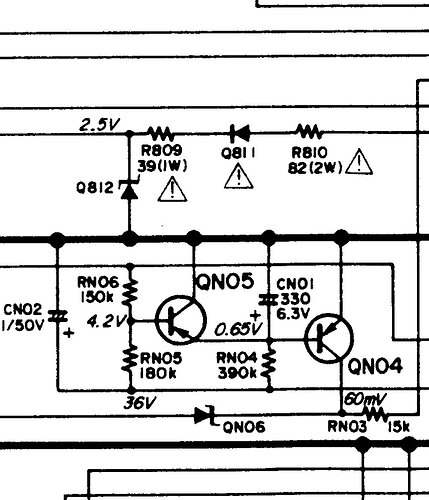

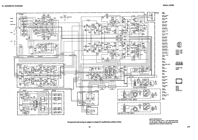

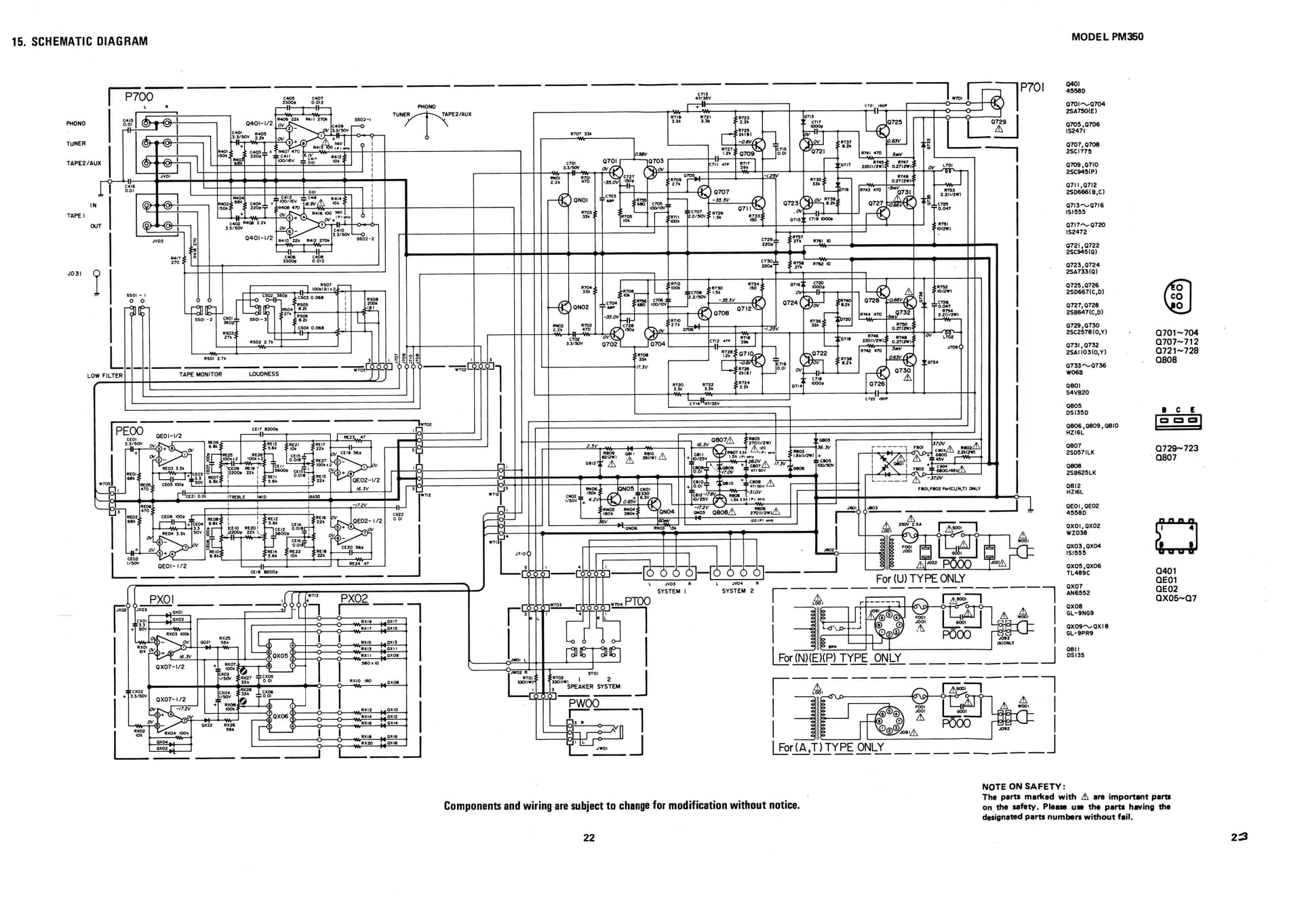

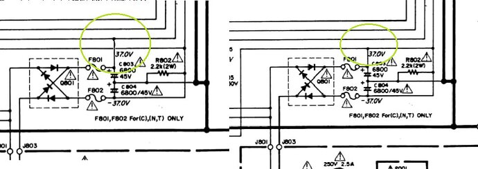

Schéma alimentation faux ? Marantz PM 350
Bonjour, cherchez l’erreur, est-ce moi qui louche ?

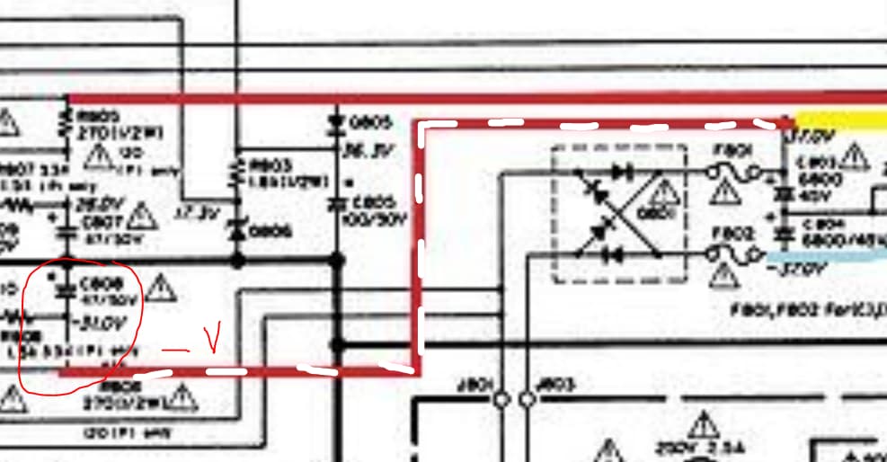

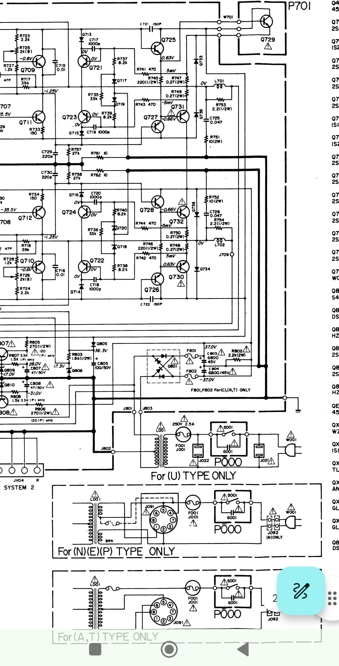

faudrait voir le schema complet ou sont les lignes +37 et -37 ainsi que l’enroulement du transfo qui alimente le pont
ce trait la semble en trop
mais pour en etre sur faut voir ce qu’il y a autour
cela semble se confirmer le trait jaune ne doit pas exister et il semble manquer un liaison entre les lignes V+

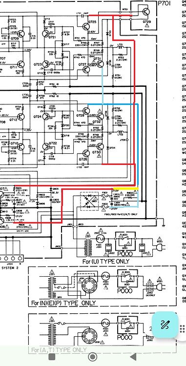

a gauche il semble y avoir des alims regulées ?
a par que ce schéma est un vrai plat de nouilles sans aucune logique de disposition

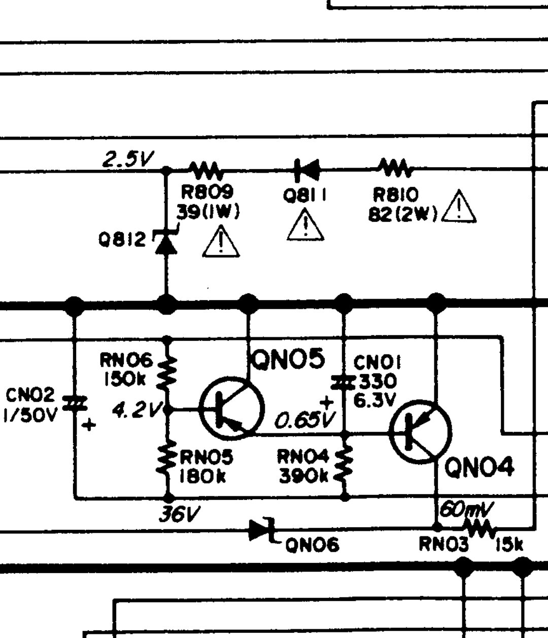

Dans l’alim régulée à gauche, au dessus de la R 806, il est inscrit - 31 et il y arrive du + 37; ce schéma est mal disposé et il y a confusion(s)
Pas facile à suivre.

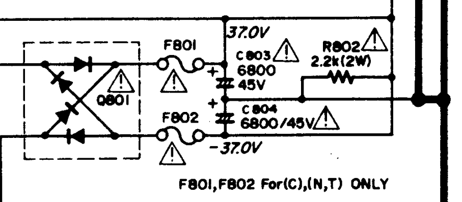

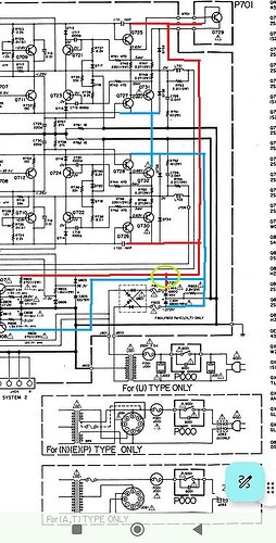

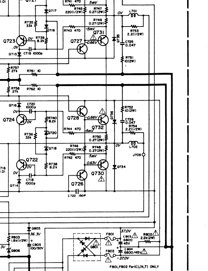

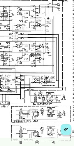

ça devrait être plutôt comme ça

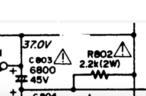

et il y a encore ça qui ne va pas cela devrait etre un -V et pas un +V
finalement ce doit etre ça
maintenant que l’on a resolu le probleme

J’ai l’appareil et il y a encore une erreur, une résistance est mal nommée…

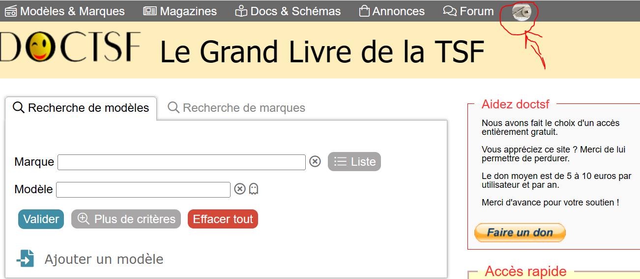

la marque existe
tu cliques sur ajouter un modèle
verifie que tu est connecte au GL (ton avatar dans le cercle rouge )

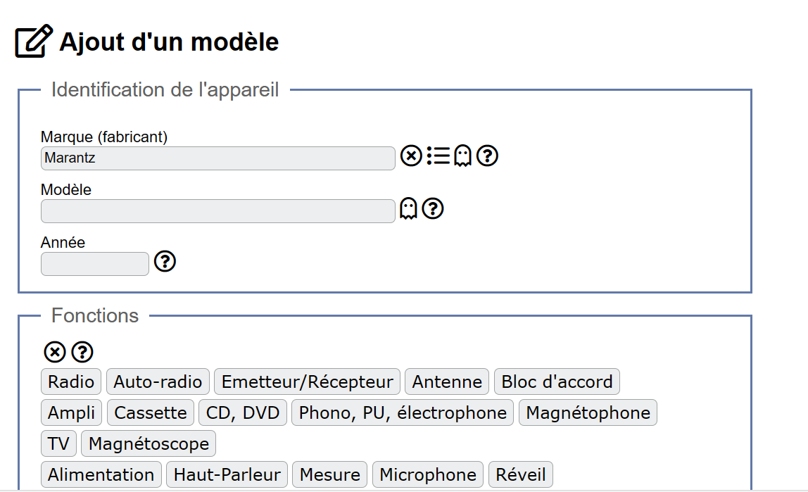

tu as cela a remplir et valider a la fin
apres tu peux ajouter des photos et le schéma corrigé de son erreur

Merci, voilà, mais attends avant de finaliser, pour corriger l’erreur de la résistance et peut-être d’autres à venir…
Donc dans l’appareil la résistance R809 fait 82 ohms et la résistance R810 fait 39 ohms, donc inversion …
ok j’attend
fait moi signe avec un @radiolo
Ok, un signe @…
@radiolo, tu peux y aller, l’appareil est réparé, pas vu d’autres erreurs…
