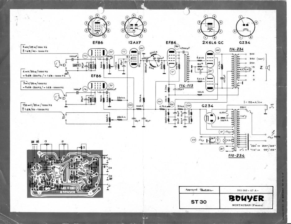

Bonsoir Nicolas,
La doc.compléte et le schéma de l’ampli Bouyer ST30 version 1956 sont dans votre boite e-mail.
la liste de lampes correspond a votre demande. « model 120 = ? » 2 x 6L6 = 30 watts
Pour les sorties HP 4/8/16/250/500 voir notices (branchement hp classique 8/16 ohms basse impédance et ligne 50/100v )haute impédance.

merci a vous tous
j’ai la reponse en ce qui concerne les tensions de sortie
pour le schema cela ressemble a mon ampli ,mais le dessin du circuit imprime est different
cet ampli est en tres bon etat ,je vais changer les chimiques de decouplage ,peut etre ceux de la HT
l’utilisation de cet ampli est ,dans un 1er temps ,de moduler un ampli de petite puissance HF …si cela est ok je ferai un petit ampli ,mais en attendant je fais avec ce que j’ai
