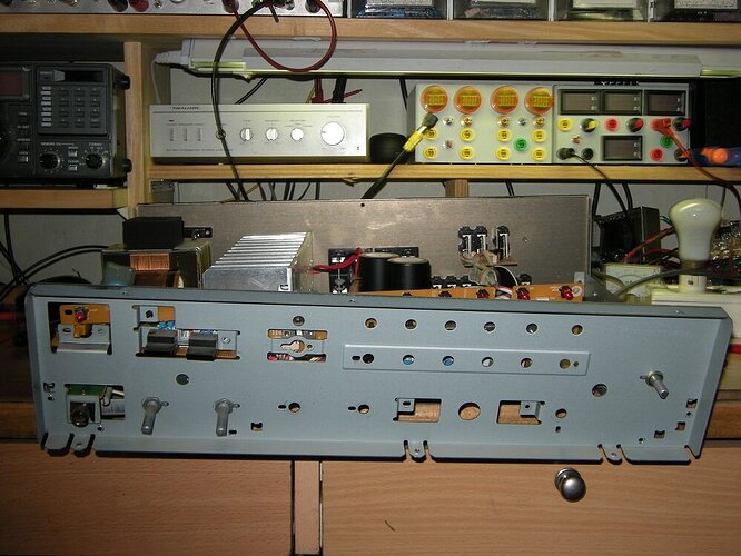

Bonsoir, c’est ce modèle dont on m’a confié la réparation il y a 2 jours.
Je ne l’ai pas encore branché ni nettoyé et passé à l’air comprimé (avec précaution).
Les images…
Réparation en cours: en suivant le schéma, en injectant un signal 1khz sur les entées Aux,
j’en suis arrivé au potentiomètre de balance qui semble être en défaut.
je le démonte pour voir s’il est réparable.
Fini, remonté.
Nettoyage de la piste et du curseur du pot, vérification, essais, nettoyage.
tout fonctionne.
Merci à tous.
