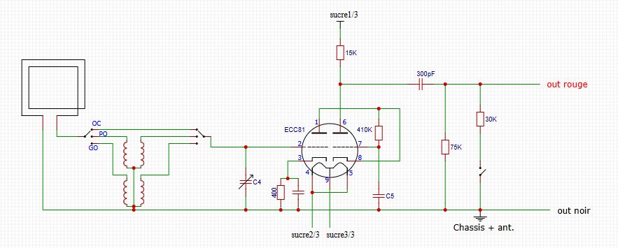

J’ai relevé son schéma mais il y a une chose que je ne comprend pas. Voici le schéma.
Je vois que l’anode de la première triode est bouclée sur la cathode de la deuxième triode ???
Quelle est cette nouveauté ? (en tout cas pour moi ! )
Le relevé est correct et l’antenne n’a pas été bricolée.
Merci pour une explication
Bonjour. C’est un montage dit " cascode" réputé, pour son souffle modéré.

Je ne suis pas spécialiste des tubes et je ne comprends pas comment est fixé le potentiel continu de l’ensemble anode1 - grille 2 et cathode 2 a moins qu’il y ait une erreur sur le schéma ?
Merci
Jean-Louis
avec cette disposition on comprends mieux
Merci Radiolo
Jean-Louis
Oui le schéma est plus explicite comme cela. Merci @Radiolo

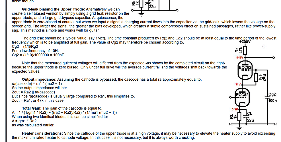

De mon coté, le schéma du cascode de jpb1 me chiffonne car la triode du « haut » est au bias zéro avec sa Rg de seulement 410kOmega. Jamais testé cette config, mais toujours utilisé le premier schéma dans l’article joint:
https://valvewizard.co.uk/cascode.html
Autant préciser aussi, qu’il y a des références de lampes spécialement conçues pour le cascode, voir isolement maxi filament/cathode, ECC84,85,88 etc.

et pourtant ils parlent de ce montage a la fin de l’article
410kOmega comme résistance de fuite de grille pour polariser? Bof
il ont du demander un courant un peu plus fort dans les tubes Rk 400 Omega au lieu de 1K
peut etre une amelioration ( ou tentative ) de l’IP3 de l’ampli cascode
