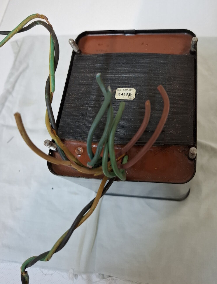

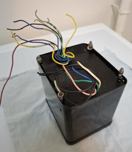

Bonjour à tous
Je suis maintenant en mesure de proposer un ensemble de transfos et selfs pour réaliser un clone de Mc Intosh 275 « vintage » (schéma d’origine 2x75 W - push pull de KT88)).
Je dispose de Transfos de fabrication MILLERIOUX très réputé à l’époque:
2 transfos de sortie CQ42B (identiques aux modèles McIntosh) en bon état (certains fils de connexion sont raccourcis) . Peinture noire d’origine.
1 Transfo d’alimentation R417B (à revoir: les câbles de sortie dont l’isolant caoutchouté est craquelé) Peinture noire d’origine.
1 self H 962B en parfait état. Peinture grise « Millerioux »
Fabrication 1983
Ces matériels ont fonctionné dans un ampli que j’avais réalisé dans les années 1980…Ils sont donc à priori en état de fonctionnement, mais une vérification s’avérera nécessaire avant de songer à les utiliser.
Pour info, les sorties « ligne » 100V et 70V du Mac d’origine ne sont pas incluses.
R417b.pdf (107,9 Ko)
Je suis à votre disposition pour toute questions
