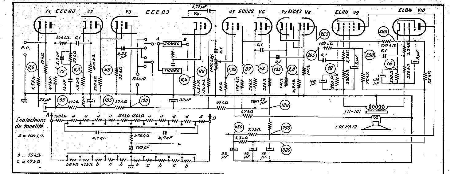

Schéma ancien, ampli à charge cathodique
Il y a plusieurs moi, j’avais trouvé sur le net (ou peut-être sur ce forum), un ancien schéma d’ampli à charge cathodique (2x EL84) avec un correcteur Baxandall dont les potentiomètres avaient été remplacés par des commutations de résistances.
Si quelqu’un connait l’adresse du lien d’un tel schéma ou en possède une copie, ce serait très sympa de le communiquer.

→ Je pense que le schéma que vous cherchez et celui ci.
→ Je l’ai simulé sous LTspice, d’après la simulation il sort 3W à 4% de distorsion!

D’abord Merci à hrh, c’est bien le schéma que je cherchais ! C’est super !
Et merci à tous pour votre participation.
Je cherchais ce schéma surtout pour les valeurs de résistances du Baxandall car je dois remettre en état un « beau » préampli EMI à lampes qui a été un peu bricolé et dont je n’ai pas le schéma.
Plus précisément, je voulais voir quelles valeurs de résistances avaient été adoptées avec les commutateurs de réglage de tonalité et remplace parfaitement les potentiomètres à prise médiane, difficiles à trouver (celui de 500k? pour le réglage des aigües en particulier). Avec le commutateur, j’aurais mis tout bonnement 10 résistances identiques de 50k? (des 100K en //) il doit bien y avoir une raison pour qu’il en soit autrement dans le schéma mais j’ignore pourquoi.

4% de distorsion, c’est beaucoup ! Les valeurs des impédances ne sont pas indiquées sur le schéma, seul le type du haut-parleur est donné : T 19 PA 12 (sans doute AUDAX, Z=15 ?) quels branchements des enroulements secondaire du TU 101 avez-vous retenu pour la simulation afin d’avoir l’impédance convenable (?) au primaire (d’après les publications, plus faible que pour un montage dont le transfo est dans le circuit plaques)? Peut-être une donnée serait-elle passée à travers les mailles du filet, ce qui expliquerait une si grande distorsion.
Pour la simulation, avez-vous appliqué le signal d’attaque sur la grille de V5 (l’action du Baxandall pouvant être considérée comme une distorsion par le simulateur ?).

→ J’ai refait la simulation avec les deux impedances du HP AUDAX 4 et 15 Ohms.
→ Je n’ai pas simulé le préampli, je rentre sur le potentiomètre de volume.
→ Avec 4 Ohms à 3W la simulation donne 3,8% de distortion et à 3,3W 22%.
→ Avec 15 Ohms toujours à 3W la simulation donne 2,7% et à 3,3W 12%.
→ Je pense que l’impedance de l’ampli doit être de 15 Ohms, au vu des résultats de la simulation.
→ Ceci n’est qu’une simulation, il faudrait confirmer avec une maquette.

Et en réduisant la valeur de la résistance de cathode du driver (V7) à 2K, voire 1K comment évoluent la puissance et la disto ?

Le doute subsiste au niveau de l’impédance remmenée au primaire du TS, dans le cas d’un push-pull d’ EL 84 où le transfo est placé dans le circuit plaques, elle est de 2x 4 000 ?, mais cette valeur convient-elle bien quand le transfo se trouve dans le circuit des cathodes ? De plus, le schéma d’origine d’utilisation proposé par AUDAX et livré avec le transfo, préconise des valeurs différentes des composants du circuit de contre réaction, suivant l’impédance de sotie, peut-être que cela influence le taux de distorsion si on n’en tient pas compte.
Avez-vous une description qui va avec le schéma que vous avez retrouvé ou pouvez-vous nous donner le lien, source du schéma ?
Je ne compte pas réaliser ce montage, j’ai déjà un bon ampli, mais c’est pour savoir et mieux comprendre. C’est surtout la partie du schéma du correcteur BAXANDALL qui est précieuse pour moi afin d’effectuer une restauration.

Oui, pour une charge cathodique totale (CR à 100%), la charge entre plaques doit être intégralement transférée entre cathodes.
J’attire votre attention sur le fait que la charge plaques « normale », ne fait pas 2 x 4000 ohms, mais 8000 ohms de plaque-à-plaque. Nuance !
En effet, si le push fonctionne en classe A, c’est bien 2 x 4000 ohms.
Mais si le push fonctionne en classe B, ce n’est plus que 2 x 2000 ohms.
Et pour les classes AB (AB1 ou AB2), c’est intermédiaire !

→ Ayant des doutes sur mes simulations j’ai contrôlé mon schéma, j’ai trouvé une erreur de liaison :blush: , je l’ai corrigé.
→ les résultats sont plus satisfaisant, je trouve 0,5% de distorsion à 10W et 1,2% à 12W :smiley: , sur HP de 15 Ohms.

L’ampli à charge cathodique a l’avantage de présenter une impédance de sortie très basse, mais l’inconvénient de demander un swing d’attaque des tubes de puissance très élevé… Egalement : vu le swing sur les cathodes, vérifier l’isolement filament cathode des tubes de puissance, et éventuellement 1 chauffage indépendant par tube de puissance pour éviter un amorçage filament cathode !
La charge répartie a l’avantage de l’impédance de sortie plus basse, avec un swing d’attaque raisonnable et pas ce problème d’isolement filament cathode… On peut le réaliser avec des transfos spéciaux, mais aussi avec un simple transfo avec prises de sortie 4, 8 et 16 ohms : on relie la prise 4 ohms à la masse, et la prise 0, ainsi que la prise 16 ohms, sont reliées aux cathodes des tubes de puissance, en croisant la phase. (4 ohms est bien la moitié de 16 ohms quand on raisonne en tension).
Ca donne de très bons résultats auditifs…
