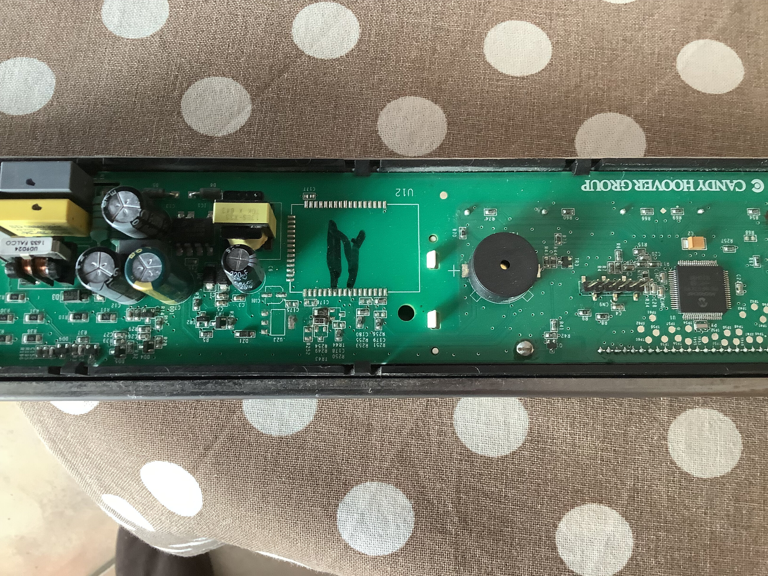

Je suis a la recherche du schema de la carte de commande FOUR ROSIERES RFSHT59E et notamment de la valeur des résistances R249 et R254
La carte est référencée soft 42827574
Merci de votre aide

S’agissant que d’un four de cuisine (donc un produit grand public courant ), ça ne devrais pas être très compliqué (il ne s’agit sommes toute que de commuter des résistances chauffantes selon la température, et selon l’heure et le temps de cuisson…)
Je suggérerais
-De faire des photo recto-verso , bien nettes, de la carte (peut être cela donnera il des indices rien qu’en la voyant)
-d’essayer d’en relever le schéma (vu la fonction à réaliser il ne doit pas être bien compliqué ) ou de s’inspirer de celui d’un montage équivalent (fusse t’il d’autre marque)

Une photo surtout des 2 résistances mortes 249 et 254T
je dirais que R249 est une 100 ohms (codé mais lisible), pour R254 c’est moins évident, et s’agissant de résistances CMS avec code à 3 chiffres sur une seule face, on a hélas plus la possibilité comme avec celles cylindriques à anneaux, de dessouder et rechercher sur le coté caché les couleurs des anneaux !
Il faudrais suivre les pistes et relever un bout de schéma , pour essayer de comprendre a quoi ces 2 résistances servent (et on est, hélas, dans le cas « shadok » du "pourquoi faire simple quand on peux faire compliqué ? " , j’osais espérer que cette carte soit plus simple que ça )
Tenter de trouver une carte d’occasion peut être une bonne solution. Elle a dû être montée sur d’autres fours des marques du groupe. Parce qu’il y a vraisemblablement une cause à la mort des résistances.
Merci les amis de vous intéresser à mon problème. Mais celui ci est bien la conséquence des 2 résistances 249 et 254 : HS. En effet, c est un voisin qui par suite d’une disjonction consécutive à un branchement extérieur a provoqué un premier problème, une autre connaissance (n’étant pas sur place) est passé et a cru bon de mettre à l’heure le four et en appuyant comme un malade a refait disjoncter le fusible. Ce four est équipé d’une plaque de commande CANDY HOOVER GROUP. J’ai déjà pu changer la résistance 249 puisque la valeur était lisible il s’est remis en fonctionnement mais uniquement pour l’horloge et dès qu’une autre fonction a été sollicitée, rebelote. Disjonction ! Les 2 résistances affichent bien l’infini mais malheureusement il m’est impossible de voir la valeur de la 254. C’est de là que vient ma demande de schéma. Mais je dois reconnaître que cette plaque n’est pas d’une grande qualité. En tout cas je vous remercie tous de votre participation et d’avoir pris le temps de lire ma prose.
