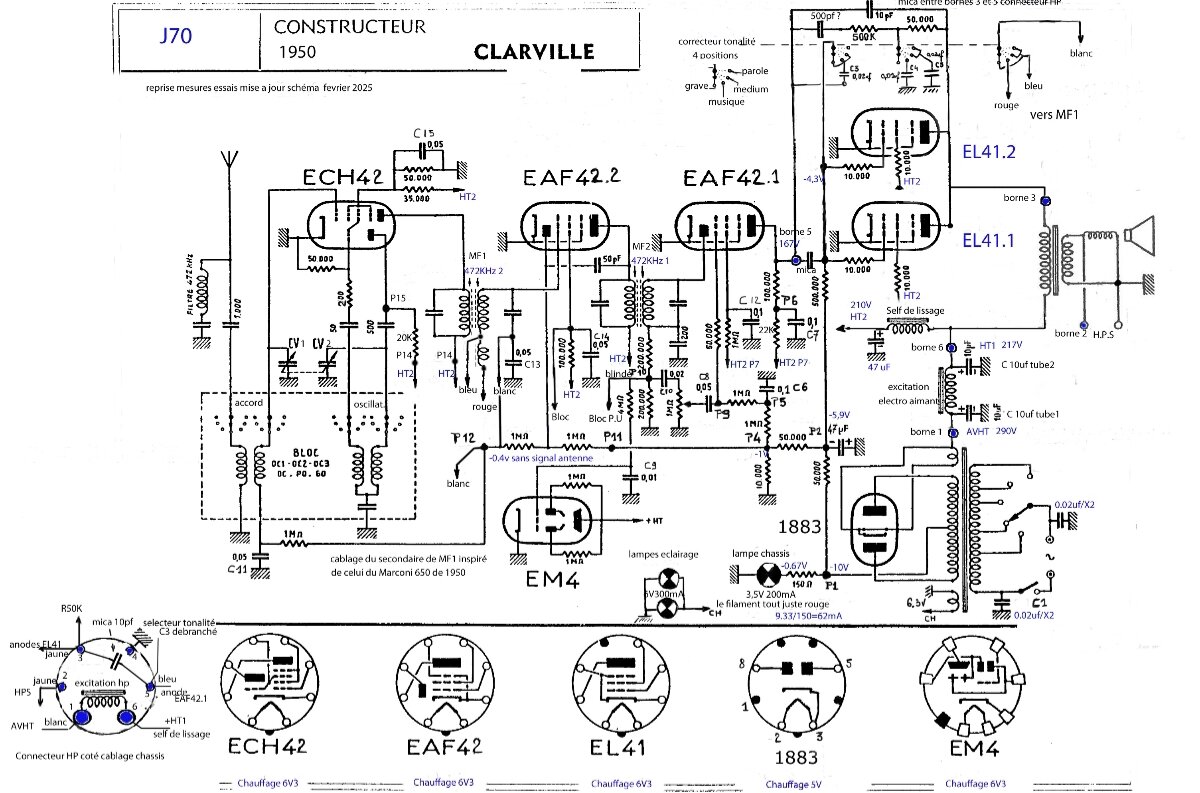

Ce sujet est un peu ancien, un adhérent Radiofil a relevé le schéma et m’a permit d’en faire profiter Doc Tsf
Merci d’être compréhensif si vous trouvez des erreurs
Peut-être l’ajouter à la documentation
Salutations Jean-Luc

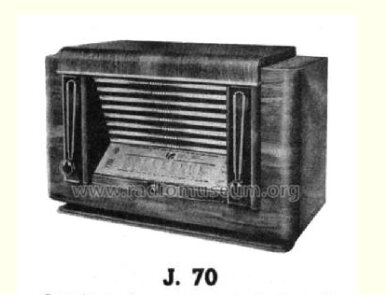

celui la ?
La différence ce sont les deux EL41 en parallèle, je ne vois pas l’intérêt !

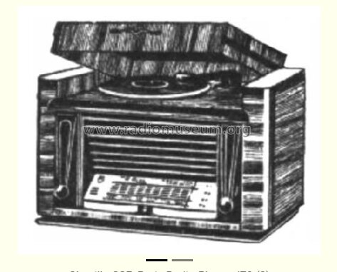

C’est ce modèle : Clarville - J 70 radio pu/électrophone/phono
les tubes en // cela a ete une mode ( question de cout) pour aumenter la puissance sans etre oblige d’utiliser un transfo de push( plus cher) ni faire un dephaseur ou utiliser un transfo driver

Sur la photo publicitaire du J70 on dirait un S6.
