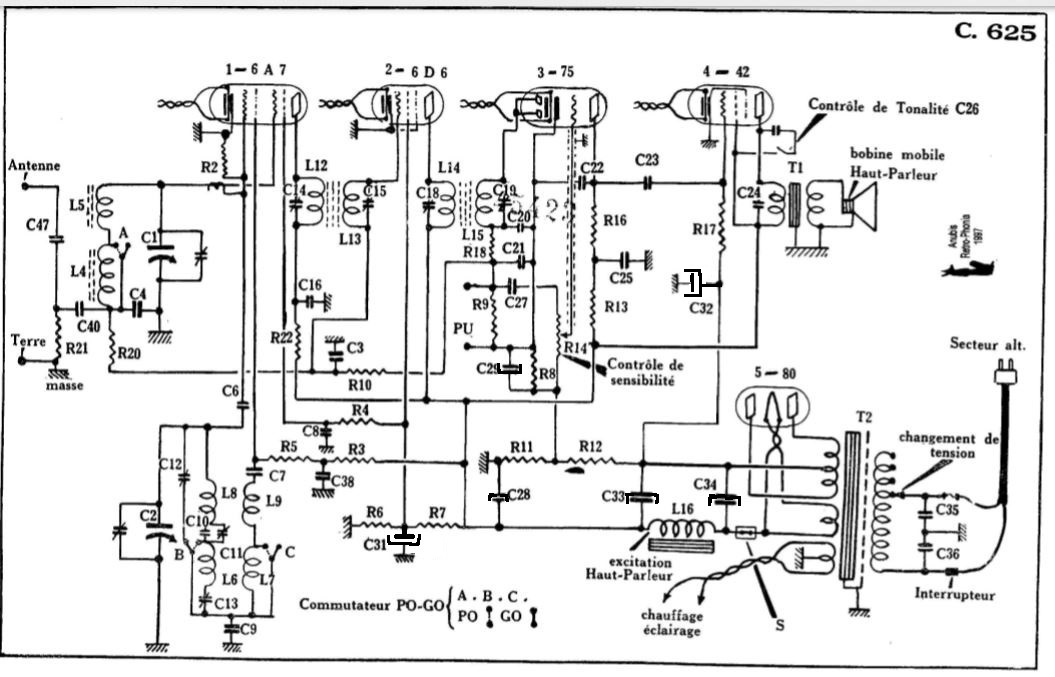

Schéma Ducretet C625 ;connexion des condensateurs chimiques
Je trouve que mon C625 à une petite ronflette résiduelle indépendante du volume alors,pourriez-vous me confirmer le sens de branchement des condensateurs polarisés C29,31,32,33,34 car ce n’est pas indiqué sur le schéma de la fiche 540.
Merci d’avance.
Patrick.
a mon avis C32 n’est pas un polarisé sa valeur doit etre de 0.1µF
pour le reste je les ai indiques sur le schema
par contre attention dur ce poste la masse de la prise PU n’est pas a zero volts par rapport au chassis mais a moins qq chose

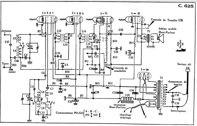

Plus de renseignements sur la deuxième partie du schéma : c’est un 10uF 25V avec bien sur le plus à la masse
On peut remarquer que par rapport à d’autres Ducretet de la même veine il semble y avoir eu simplification , d’habitude il est plus prudent de placer une cellule de filtrage supplémentaire pour polariser la grille de la finale et si l’on regarde le schéma il manque … R15

D’après la liste des composants, C28 =0,1 mf 1500V; C29 = 10 mf 20V ; C32=10 mf 25V;C33=8 mf 550V;C34= 8mf 550V; pour C31, je me suis trompé car il n’est pas polarisé c’est un 0,1 mf 1500V.

J’ai vérifié mes connexions des condensateurs chimiques;tout est OK.Cependant j’ai toujours cette légère ronflette que d’ailleurs je dois avoir depuis longtemps mais que je n’avais pas remarquée à l’époque (2013) de la révision du poste C’est vrai que R15 n’est pas sur le schéma ni d’ailleurs sur la liste des composants.
Comme il s’agit d’une ronflette résiduelle indépendante du volume, je me demande en quoi consiste cette cellule de filtrage supplémentaire pour polariser le grille de la finale qui existe sur d’autres Ducretet et que je pourrais éventuellement essayer sur ce 625C?

Vous pouvez essayer d’insérer une résistance de 47k dans la liaison entre C32 et C33 ca peut aider , on peut l’appeler R15 !

pour relier a la masse le point milieu de l’enroulement chauffage il suffit de créer in point milieu ficif .
2 résistances de 47 ohms connectées chacune a un des fils du chauffage et on les met a le masse de l’autre cote. ( valeur non critique en 33 et 100 c’est bon)
Bonne nouvelle,il n’y a plus de ronflette.La création de “R15” n’a rien donné mais c’est la création du point milieu fictif du circuit de chauffage des lampes qui a éliminé complètement ce ronflement .J’avais lu il y a longtemps dans “La radio mais c’est très simple” un chapitre consacré aux problèmes d’équilibre du chauffage des filaments des lampes surtout en ce qui concerne les redresseurs à chauffage direct;je ne sais pas si cela a un rapport avec mon ancien ronflement.
J’ai mis deux résistances de 47 Ohms de 1 WATT qui ne chauffent pas;je pense que leur puissance est suffisante;j’ai laissé “R15” de 47K.
