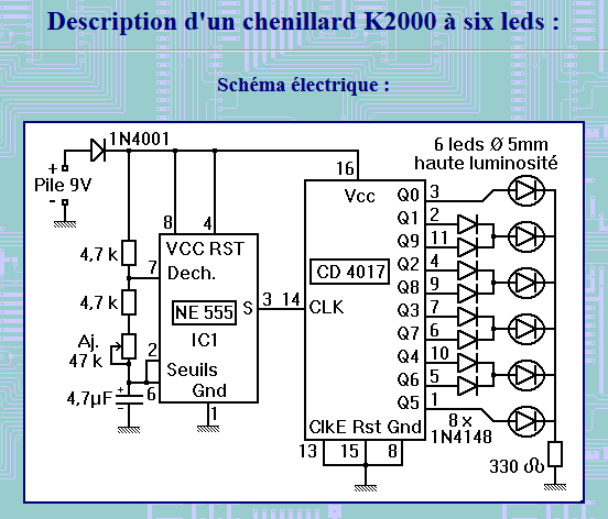

Pour la version basique avec 555 + 4017 + LED , j’ai ce schéma
typon
implantation
C’est basique et approximatif , mais d’un principe simple et éprouvé et sans microprocesseur !
La limitation de courant est réalisé uniquement par la sortance du 4017 et une unique résistance de 330 ohms (si trop lumineux avec les LED actuelles , ajouter des résistances de l’ordre de 560 ohms en série) la tension prévue est de 9V mais les composants supporte 12V (tension d’une batterie de voiture ) il est conseillé d’ajouter des condensateurs de filtrage entre + cathode 1N4001 et masse , surtout si c’est le courant pollué d’une voiture en marche (ordre de grandeur 100µF25V + un 0,1µF mylar)
Pour des effets d’extinction-transition plus progressif, on peux broder sur ce schéma en ajoutant 6 transistors et 6 circuits R.C en sorties du 4017 (transistors NPN usuels , résistance de l’ordre de 3,3 à 6,8 k, et capacités de quelques dizaines de µF a déterminer expérimentalement pour l’extinction graduelle )

L’inconvénient de ce modèle de chenillard par rapport a celui de la série est qu’il fonctionne que dans un sens puis redémarre de 0 tandis que celui de la série faisait des allers retours
Soit il faudrait 2 chenillards un pour l’aller et l’autre pour le retour et arriver a les synchroniser (dernière led commande le départ de l’autre chenillard)
Ou avoir plus de led pour faire l’aller et le retour avec le même chenillard (ce qui était peut être fait dans la série)
si si, ce chenillard basique va dans les 2 sens !
(bien regarder la notation des sorties , qui ne sont pas « dans l’ordre physique » et sont groupés par des diodes de commutation, pour générer l’effet voulu de défilement alterné)
Pas besoin de modifier le montage ni d’en prévoir deux et synchronisé , reste seulement l’effet qui est sans transition a extinction progressive (mais qui est améliorable par ajout de transistors et circuits R.C …A expérimenter sur plaque d’expérimentation , ou PCB type plaque véro )
Pour un effet avec plus de LED : remplacer le 4017 par un 4040 suivi d’un 4514 (on peux alors disposer de jusqu’a 16 sorties, mais c’est encombrant et plus compliqué à câbler )

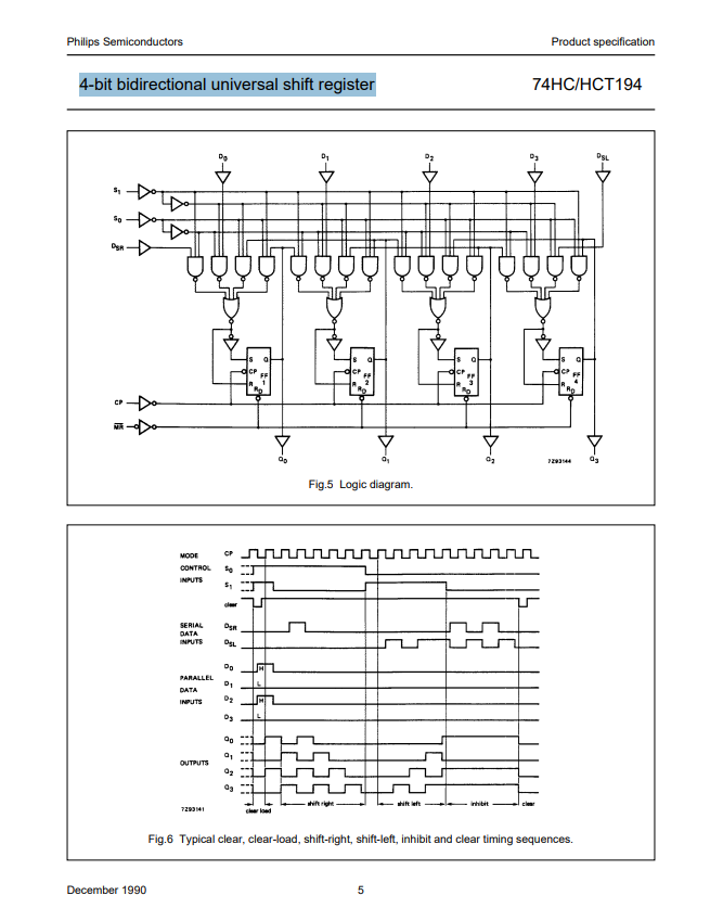

Et pourquoi pas un registre à décalage bi-directionnel comme le 74HC194?

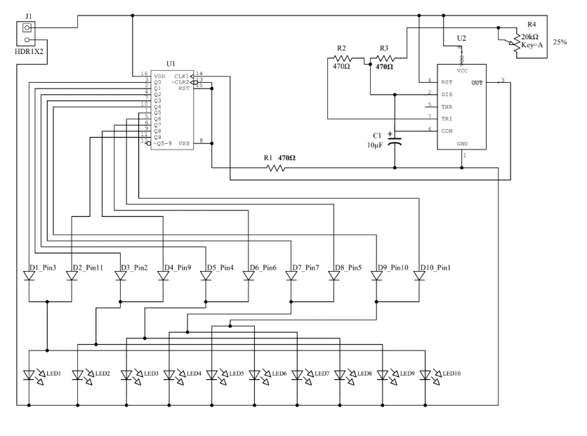

hello,
pas besoinde µprocesseur!
quelques circuits logiques, des Leds séparées ou en bande et le tour est joué:
le schéma:
K2000-com4.pdf (109,6 Ko)
et toujours les montages tres détaillés du site sonelec:
Même principe que le schéma à 555 / 4017 mais avec 10 LED au lieu de 6.
