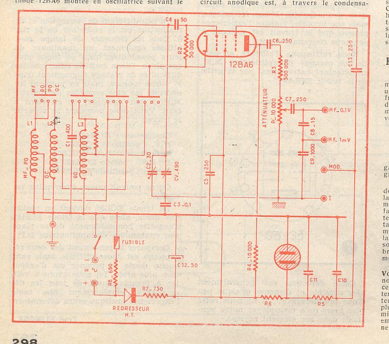

un ami aurait il le schéma d’un hétérodyne de marque heter’voc équipé d’une lampe 6ba6 ,tension d’alimentation en 110v la résistance bobinée étant complètement grillée donc plus de valeur, cette résistance doit chuter la tension pour alimenter le filament de la 6ba6

Ci-joint un schéma publié dans « Radio-Constructeur » …

Sur le schéma, le tube est un 12BE6 … Pour 6BE6, il suffit de faire le calcul avec la loi d’Ohm en se basant sur une consommation de 300 mA pour le filament.
Attention, vérifiez les autres composants, car votre appareil a peut-être été branché sur le 220v.
JRD
Erreur … 12BA6 et non 12BE6 !
Bonsoir Albert.
Si la lampe de votre appareil est une 6BA6 (6 Volts) il n’est pas étonnant que la résistance R8 du schéma que vous a transmis Jean-René soit grillée !
Il faut mettre une lampe 12BA6 (12 V) et la résistance chutrice (R8) en série avec le filament est une 690 ohms 15 Watts pour que votre appareil fonctionne sous 110 Volts !
Attention : Sur le schéma il y a une ENORME ERREUR, car le dit fusible en série avec la résistance R8 est le FILAMENT de la 12BA6 !!!
Cordialement.
Norbert de Gif.

Je possède cet appareil et j’ai vérifié, il y a effectivement une erreur de schéma : le fusible n’existe pas il s’agit du filament de la lampe 12 BA 6
Pour la résistance elle fait 694 ohms ( pour 690 omhs du schéma ) et
elle convient bien à l’alimentation en 115v
(( 690x 0,15 = 103,5)+(12,6)= 116,1 ) aux tolérances près.
Voir si le tube n’a pas été changé, ce qui aurait aussi entraîné la destruction de la résistance.

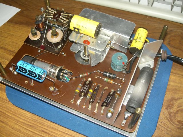

comme une photo pourrait servir à certains…le tube est un 12BA6

bonsoir,
il semblerait que ces appareils déjà anciens aient subi des réparations, modifications, « améliorations » ou bricolages.
je serais très intéressé par des photos de plusieurs de ces appareils et, cerise sur le gâteau, par la photo d’un appareil conservé d’origine par le même propriétaire…
le schéma paru ici, (et que j’ai d’ailleurs refait avec les modifications nécessaires pour mon usage) n’indique pas toutes les valeurs des résistances.

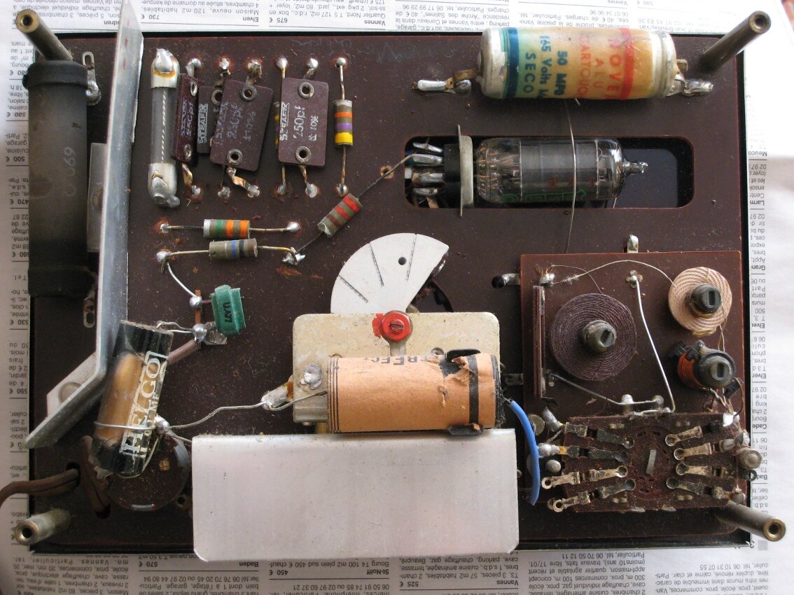

Voici une photo de mon Heter’Voc garantie d’origine, achetée 10400 anciens francs en 1956 avec pour 400 francs de plus son adaptateur 220 volts ( un simple bouchon ! ) Je n’ai plus ce bouchon et je l’alimente avec un transfo d’isolement.
Depuis je n’ai changé que le condensateur de filtrage bleu.
