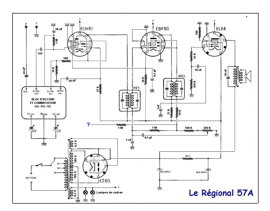

Bonjour,je suis a la recherche du schema de ce poste un radiofiliste doit bien avoir cela au fond de ses tiroirs merçi d’avance
Voila ! :wink:

J’interviens un peu tard mais, ô sacrilège :blush: , sur mon REGIONAL 57A, j’ai préféré remplacer le montage « reflex » d’origine, toujours un peu acrobatique, par un montage classique, en remplacant la EL84, par une ECL86 qui n’existait pas à l’époque.
Donc, la EBF80 est redevenue une MF + détectrice + CAG traditionnelle,
la partie triode de la ECL86 montée en préampli BF et la partie penthode transformée en pseudo-triode (écran à plaque et Rk = 330 ohms) afin d’obtenir environ 1 watt BF de bien meilleure qualité qu’à l’origne ! :slight_smile:
La HT a été mieux filtrée avec une cellule R+C supplémentaire, les chimiques ont été remplacés et augmentés et le tout, correctement réaligné avec des tubes neufs. :slight_smile:

Le schéma ! Le schéma ! :wink:
Je pense que Jean-Pierre a fait une heureuse amélioration, ces montages reflex tenant du sac d’embrouilles sont une fameuse source de problèmes…
Je mense qu’on pourrait aussi monter une petite ECL80, ou l’universelle ECL82, la ECL86 est un peu fragile à mon goût !
Si Jean Pierre pouvait nous fournir le schéma de la modif, je serai le premier intéressé !
Amicalement à tous.
Serge.
Patience, les amis, ça va viendre ! :wink:
A bientôt
JEAN-PIERRE

Comme promis, je vous communiquerai le schéma de la modification de la partie BF de ce poste. :slight_smile:
Ne s’agissant pas d’un appareil de légende, je l’ai entreprise sans remords.

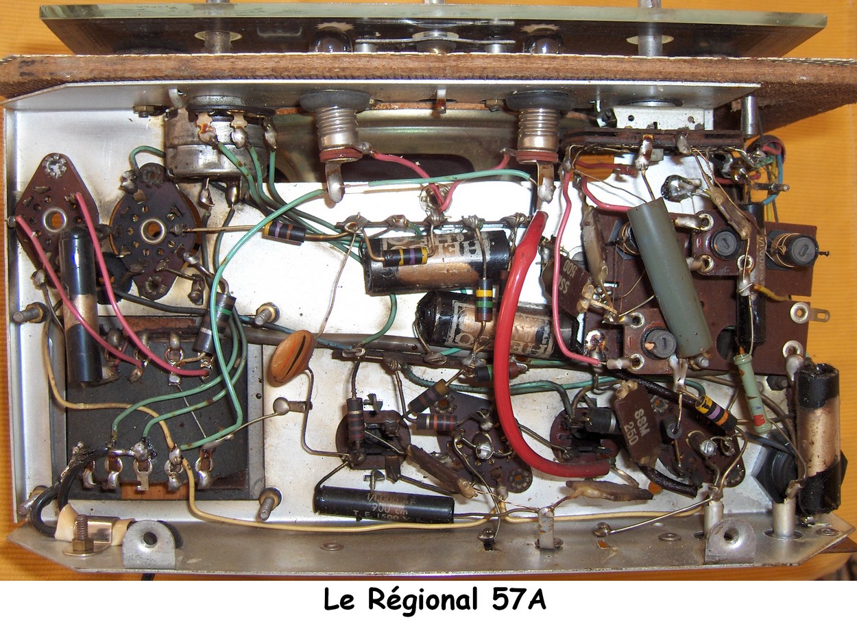

Tiens, mon schéma réapparaît ! Il a donc servi à la communauté radiofiliste.
Je confirme : de mémoire, ce petit poste fonctionne très bien même avec le montage reflex. Mais chacun a le droit de bricoler à son idée.
Mes excuses pour le point d’interrogation que j’ai laissé dans le schéma que j’avais établi lors de la remise en marche de mon exemplaire. Je n’ai pas pris le temps de suivre jusqu’au bout le trajet de cette tension de CAG qui doit aller jusqu’à la changeuse en passant dans la zone du bloc d’accord.
J’ai gardé la photo du câblage d’origine avant remplacement des condos à risque.
Cordialement.
RT
