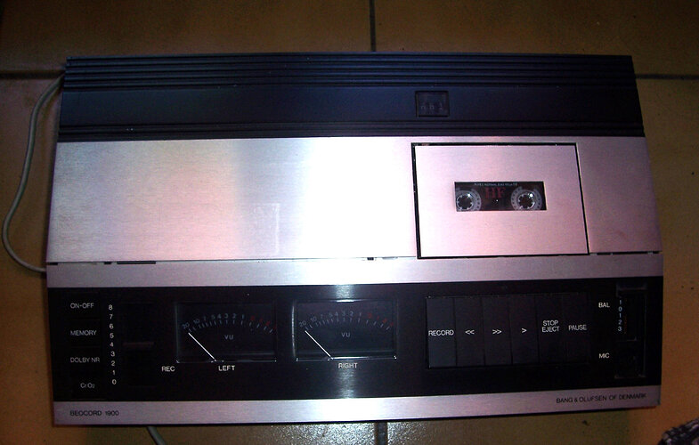

Schema magetophone cassette beomaster 1900
Je suis a la recherche du schéma de cet appareil : il enregistre bien mais pb a la lecture

Bonjour Jacky,
C’est un Beocord 1900. Le commutateur lecture/enregistrement doit être nettoyé.
Excellent magnéto avec un moteur synchrone sans balais.
À noter que les VU-mètres ne sont pas actifs en lecture, c’est une bizarrerie.
Ce peut aussi être votre problème ?

Merci Chartz2 pour le schéma ; oui c’est que je pensais le commutateur est souvent en cause
et effectivement les vumètres ne sont pas actif en lecture .
Pour le démontage c’est toujours un peu galère chez Bang Olusfsen
