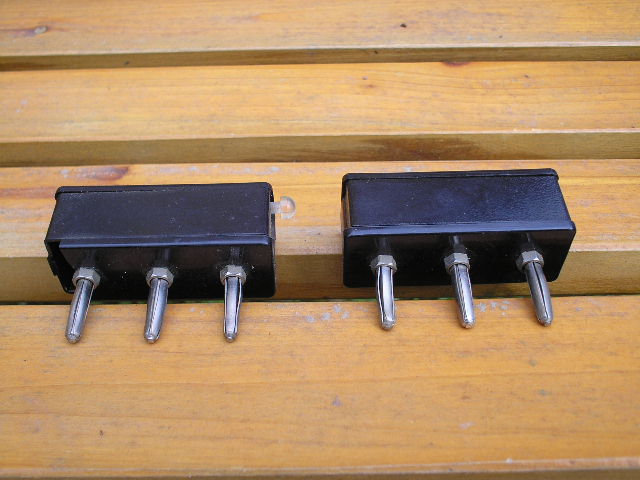

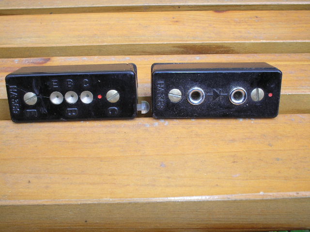

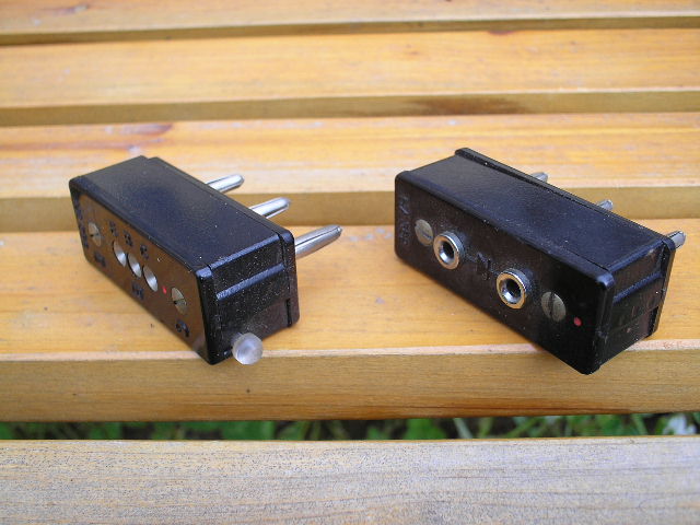

A travers la lecture du document, j’ai trouvé qu’il était question d’adaptateurs pour diodes et supports pour transistors qui , malheureusement manquent à mon appareil. Trouvé sur Ebee, une photo du 302A, avec les adaptateurs en question, malheureusement pas trés visibles. Une photo de ces adaptateurs serait la bienvenue.

d’abord grand merci à Christian.pour les adaptateurs je peu faire une photo.
je vais surement en fabriquer, je n’en ai qu’un seul et il n’a pas l’air compliqué .on peut y arriver en adaptant un support de transistor pour circuit imprimé.il n’y a que 3 connections.à coté des "camemberts pour U61 que j’ai fabriqué c’est de la rigolade

voici les adaptateurs d’origine en question.
donc pas de problème de fabrication ,il suffit de faire un support avec des fiches bananes au même ecartement que les douilles du METRIX
christian
le petit poussoir en forme de champigon du support transistor fait partie du systéme d’insertion et de blocage des pattes du transistor.
en fait " un support a insertion nulle ".
Merci beaucoup Christian,
Arib
belles photos.pour les diodes il faut brancher l’anode sur C et la cathode sur B.donc le support pour transistor suffit.on peut aussi utiliser des cordons munis de pinces crocos
