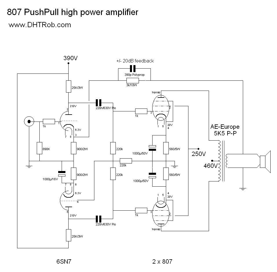

Bonjour a tous
pour moduler un émetteur avec au PA de tubes 807 je recherche un schéma de modulateur avec également de tubes 807
car je possède un transfo de sortie mais rien de trouvé sur le net !!
cordialement j-jacques f6ggz
c’en est plein, il suffit de remplacer le transfo de sortie par un transfo de modulation, ou deux transfos de sortie tête-bêche
google.com/search?q=807+tub … 20&bih=928
par exemple :
Michel…
Bonjour Michel
Ok merci pour le schéma
73 bonne journée Jean-Jacques f6ggz
