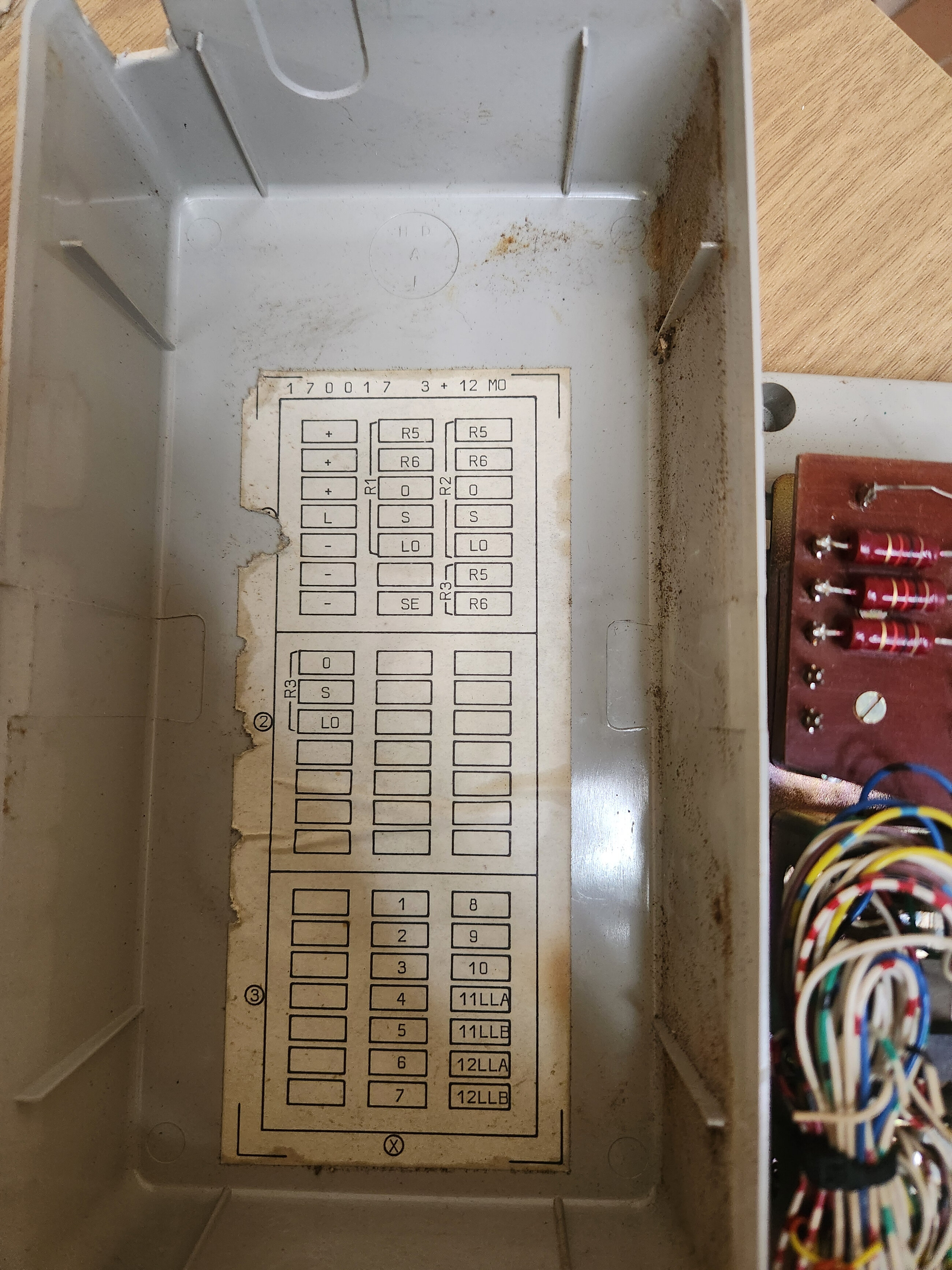

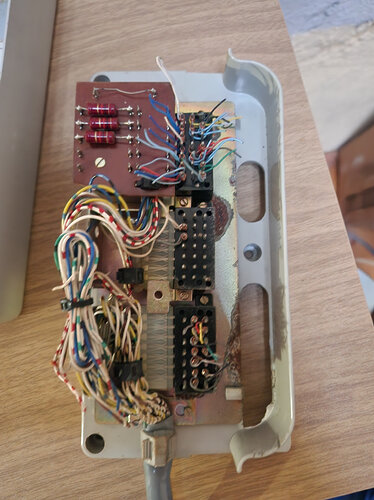

J’ai connecté le téléphone avec la borne notée 1 du bloc du bas sur le schéma et les bornes L ou + du boîtier du haut. Je n’ai pas encore testé avec deux téléphones le fonctionnement du standard.

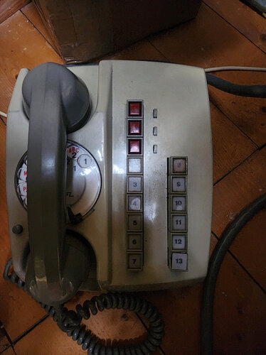

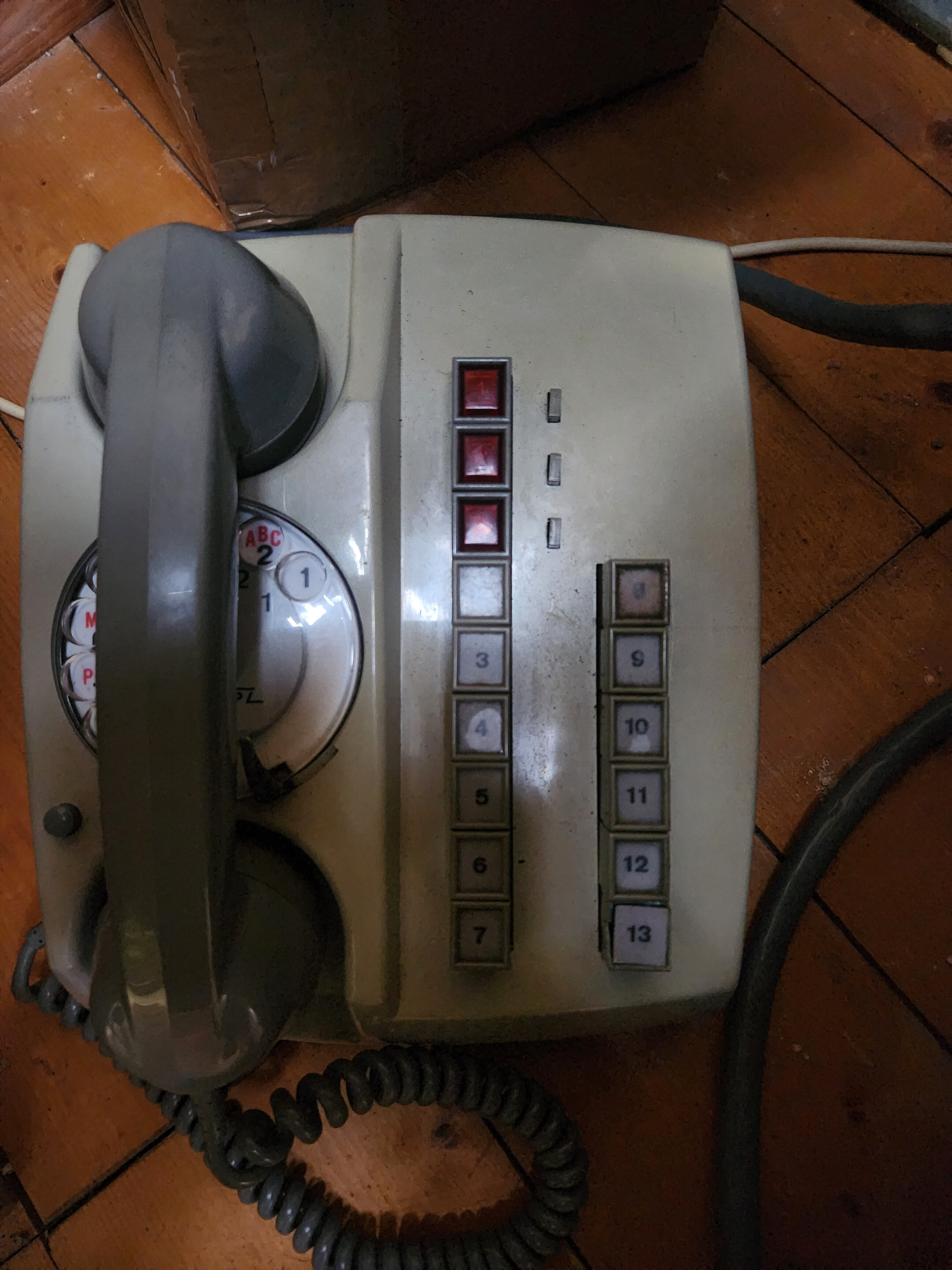

Le standard est un Picard Lebas de 1978. Je comprends qu’il y a 3 entrées pour des lignes extérieures, et 12 pour les lignes locales.
Je joins quelques photographies de l’appareil.

J’ai installé ce type de matériel dans ma carrière professionnelle. Dans le jargon téléphonique, ce poste téléphonique se nomme " poste d’intercommunication
3 +12 " et peut comporter au maximum 13 postes.
Les 3 boutons rouges correspondent aux 3 lignes téléphoniques et les boutons blancs aux postes supplémentaires (téléphones intérieurs).
Les postes sont reliés a un organe commun appelé " boîte à relais 3+12 "
