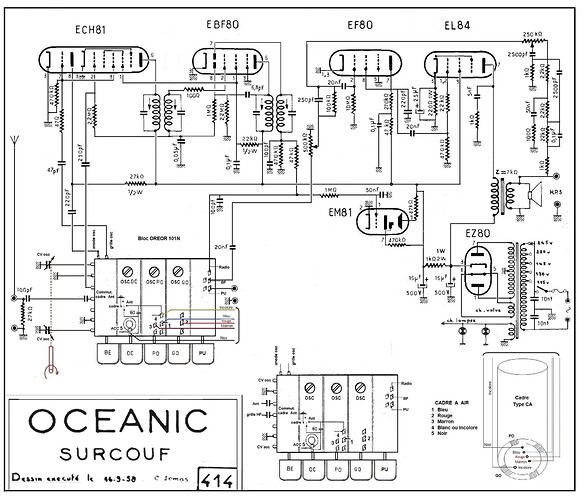

Schéma oceanic surcouf EF80
Concerne schema Oceanic surcouf 1957

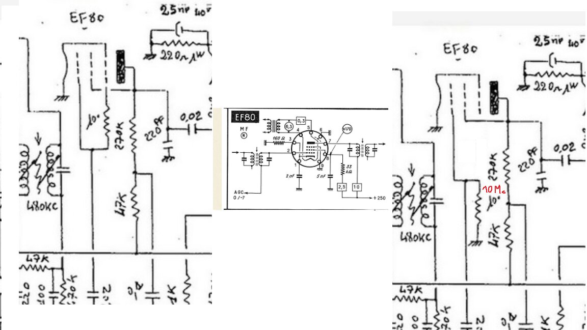

branchement du tube ef80
comment peut on relier la cathode a la fois a la masse et l’autre coté a la grille 3 elle meme reliée
a une résistance de 100 ohms
Vous avez une explication ?

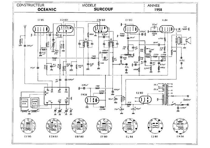

J’ai ce schéma
Cordialement
jean claude

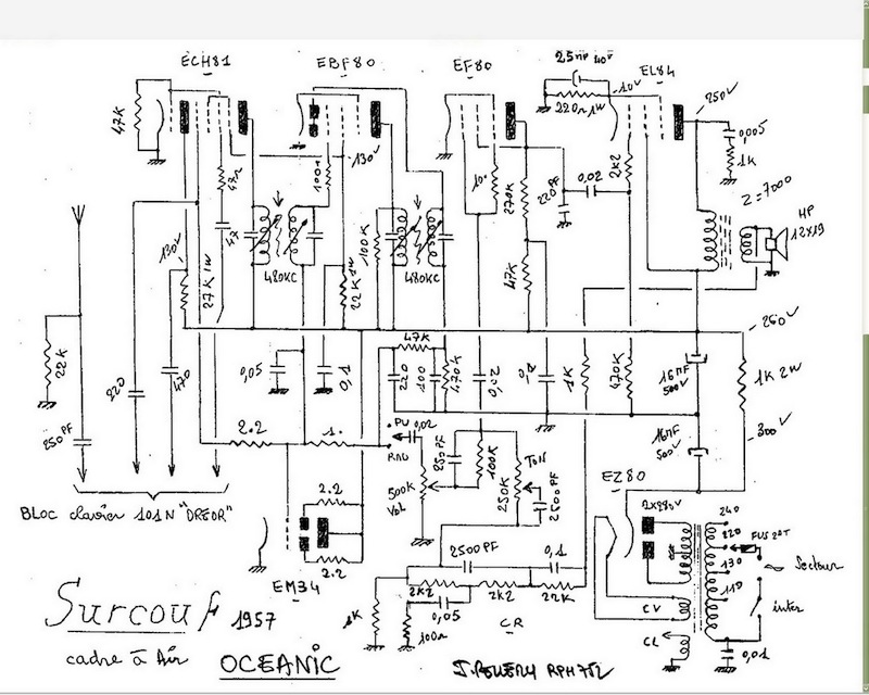

sur ce schéma c’est plus clair
cordialement Bozec
Bonsoir
La EF 80 est montée en triode ,la résistance grille est certainement une 10 Mohms ,pas une 100 Ohms !
Salutations Jean-Luc
prepresentation pas tres orthodoxe mais bonne
la 10 avec une petite crotte apres est une 10M ( polar par fuite de grille car la cathode est a la masse)
il a sans doute fait un melange entre schema et cablage sur la support du tube ou la 10Mo doit etre cablée entre G3 et G1 en plus comme c’est un tube HF la cathode sort en 2 points
