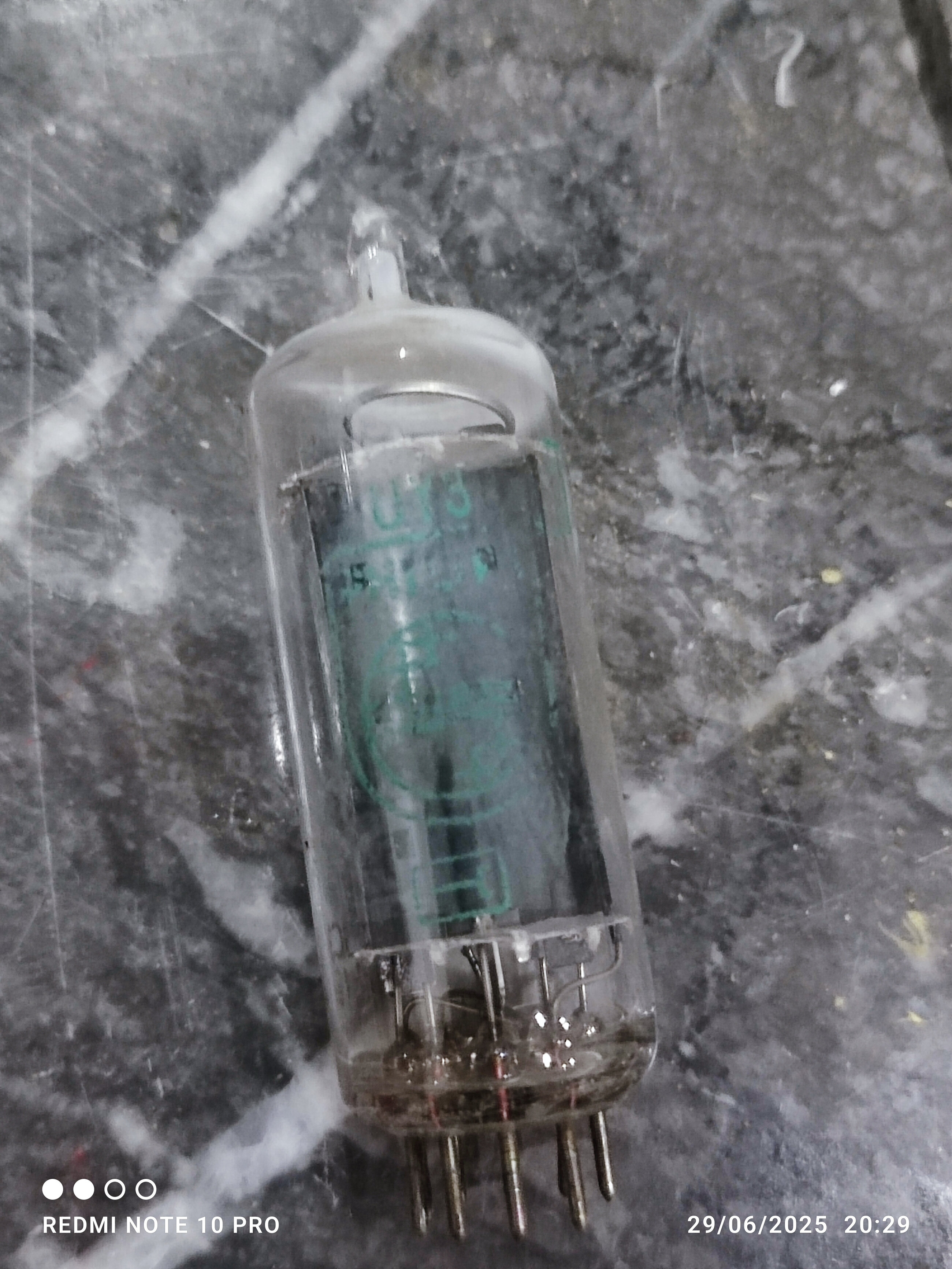

bon deja tout est en noval
et les supports de lampes ont etes remplaces a la sauvage
la valve qui a pris l’air doit etre une UY89 partiellement effacée ce qui expliquerait le UY3
UCL82 preampli et ampli BF
UBF89 ampli FI et detection
UCH81 changeuse de frequence
Effectivement c’est l’effacement partiel du 8 (et total du 9) qui peut passer pour un 3.
Mais si c’est un bricolage à partir de la version piles, c’est assez bien fait et il a dû être complètement décâblé puis recâblé.
Bon je crois que c’est inutile de continuer à émettre des hypothèses car on ne saura jamais ce qui lui est réellement arrivé.

Si ça se trouve remplacer l’UY morte par une UY85 suffirait à le faire repartir, après les vérifications d’usage bien sûr (notamment la tension secteur, peut-être 110V).
