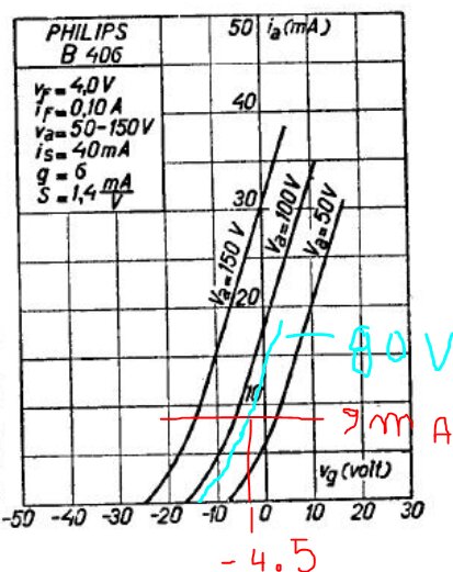

arghhh… no speaking deutch!!!
google traduction
et puis le graphique est multilingue
avec 80V anode tu tirera tout au plus 8 a 9mA anode
oui, ok en effet c’est pas énorme!
Mais avec une A415 dans le meme cas de figure je ne suis qu’à 4 mA
comme tu as un transfo pour driver la grille tu peux espérer un peu de fonctionnement en grille positive avec un peu de courant grille la distorsion augmentera et tu tirera au peu plus de puissance en montant le courant anode a une quinzaine de mA en reduisant la polar a zéro (pas de pile)
après c’est une question d’oreille
De toute manière avec ce genre de poste et vu le genre de « transducteur » branché dessus on est loin de la HIFI car si j’ai bien compris leurs « col de cygne » n’avait à la base qu’un écouteur monté en bas du pavillon…
et attention a mettre la bonne polarite sur le HP sans cela le courant continu qui passe dans le bobinage finit pas demagnetiser l’aimant

Il serait intéressant dans l’article à faire de proposer comment brancher la sortie ecouteur de ces postes à la prise PU d’un autre poste.
en 3 lampes trop de tension BF pour une prise PU
plutot en 2 lampes avec un transfo 2000 / 2000 ohms a la place des écouteurs
mais vois pas trop l’intérêt de la manip
C’est juste que j’ai un poste avec prise PU et HP assis sur un poste à batteries et je me suis dit que je pourrais tirer profit de cette proximité.
(C’est vrai que l’intérêt est assez limité.)
