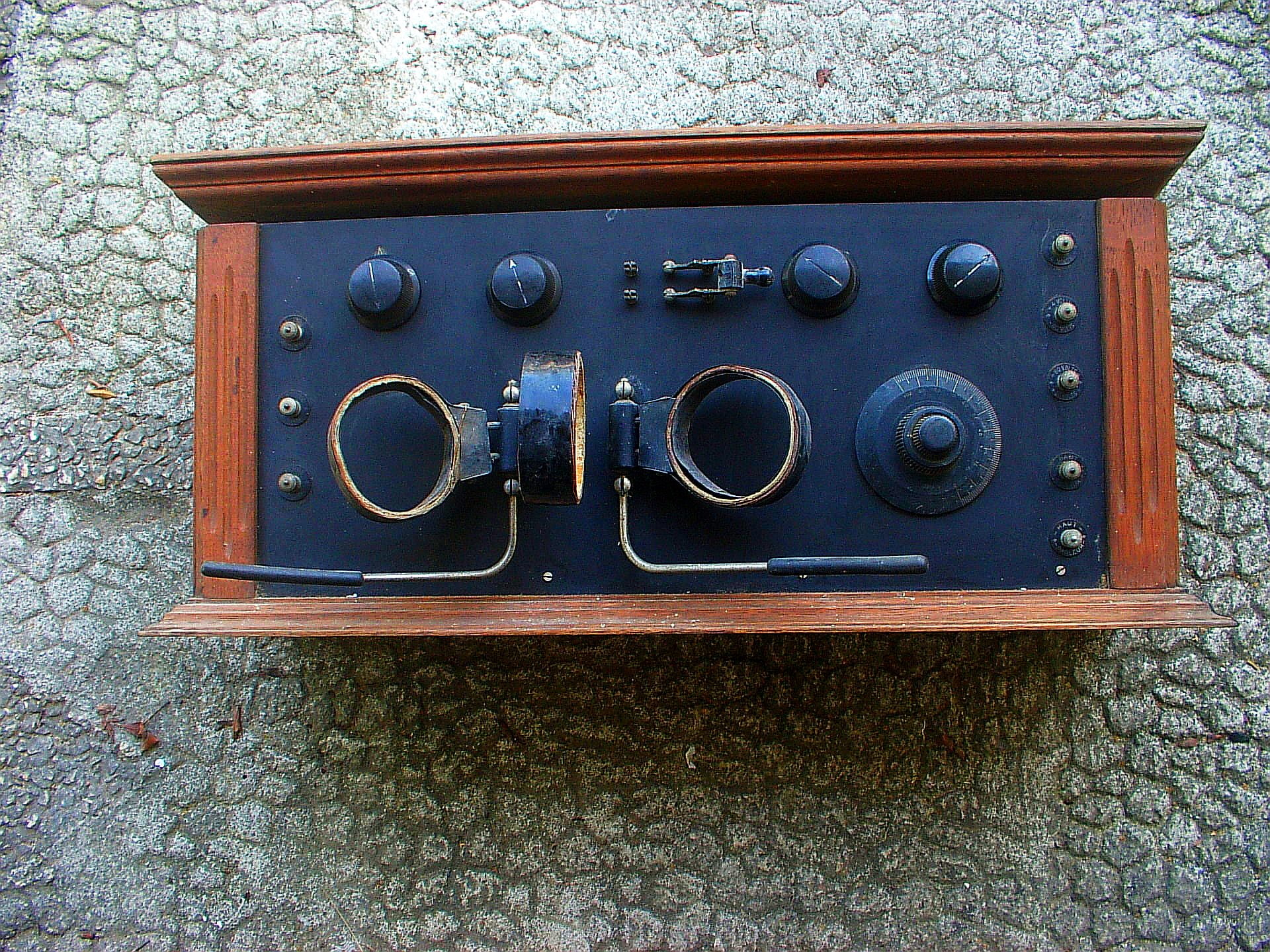

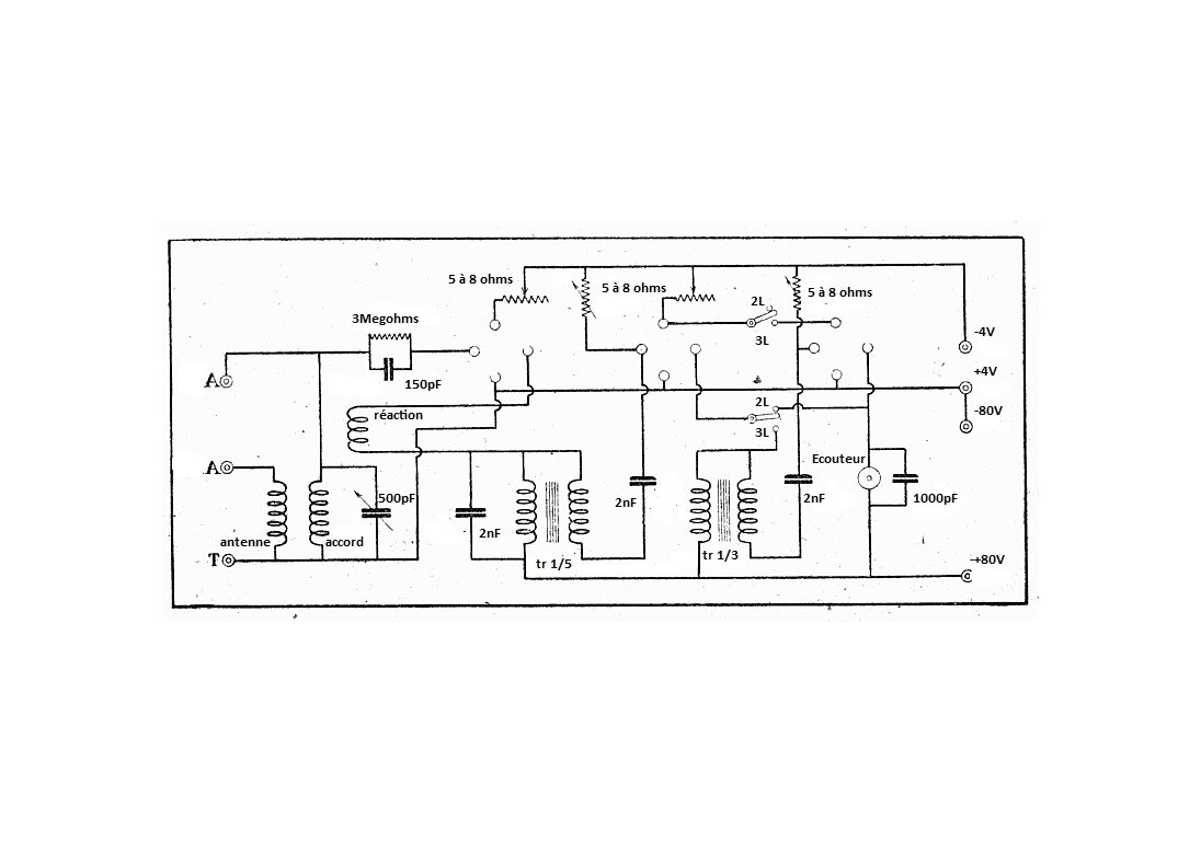

Ayant acquis récemment un poste batterie de fabrication amateur, j’ai relevé ce schéma!
Vous semble-t-il correct ?

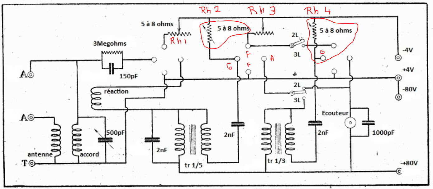

il y a 4 rhéostat de réglage tension batterie!
les lampes A410, A415, B406
comprends pas bien l’utilité de ceux qui sont sur la grille de la finale BF et de la preampli BF
autant dire qu’ils mettent en C/C le signal ( haute impedance) qui arrive sur les grilles
ok tu parle desquels…les 2nF?
je comprends pas trop l’utilité du rhéostat du milieu (le 2è en partant de la droite)
Réglage polar?
non je parle des rheostats de 5 a 8 ohms qui mettent les grilles a la masse
je pense que ce truc n’a jamais du fonctionner
quand au passage de 2 lampes a 3 lampes
on est en 3 lampes le chauffage reglé a l’optimum par Rh3
on passe en 2 lampes , la consommation filament diminue de moitié et on survolte le filament qui reste qui risque de faire couic
c’est un montage amateur qui a ete bien bricolé!
donc je debranche les rheostats et je les met uniquement sur les filaments et le 4è je supprime
je vais le recabler et me rapprocher du schema de cfp radio
poste-361
j’aurais aimé garder la commutation 2 lampes/3 lampes
il faut mettre des R de fuite de grille de 470K
mais quand on a des transfos on ne fait pas un montage comme cela

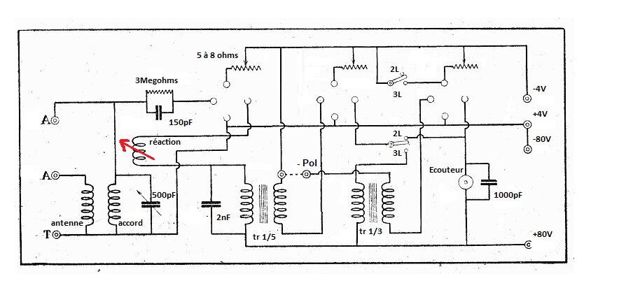

je te corrige le schema comme il devrait etre*
traditionnellement cela devrait etre un truc comme cela
ok merci!
en effet cela parait plus logique!
je vais tout démonter et tout recâbler…
je pense que la bobine de reaction est mobile pour la regler , car avec uniquement le chauffage c’est acrobatique et risqué pour le tube
oui le poste c’est celui ci:

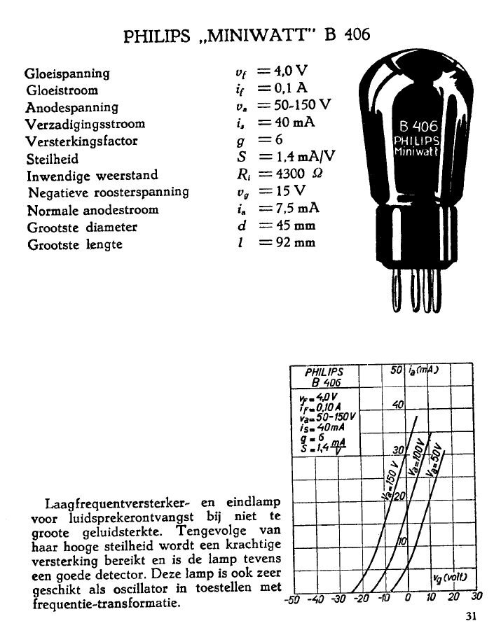

encore une question:

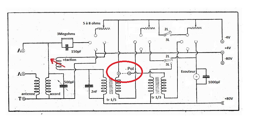

pour le -polar je le relie au -4v ou bien je met une pile de 4,5v comme le schéma de cfp radio?
enfin, il y a pas une erreur sur le branchement filament de la 3è lampe car l’inverseur ne coupe pas le chauffage en position 2 lampes!
si tu utilises des triodes classiques alimentée sous 80V elle n’ont pas besoin de polar autre que la tension filament et tu laisse le strap en place
si tu met en sortie un triode de puissance il te faut une pile de 4 V ou plus si tu lui met une tension anode de 90 a 120V
voir ici ou on parle aussi de ces problèmes de polar
oui, mais il y a une B406 en finale il faut donc une pile de 4,5 V?
exact en faisant des copier coller je me suis planté
ah oui là, je comprends mieux!

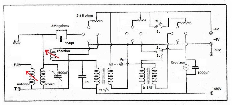

on peut aussi mettre une flèche sur la bobine d’antenne…
Finalement ce schéma peut s’appliquer à beaucoup de postes de cette époque!
Dernière question?
la reponse est dans la doc de la B406
