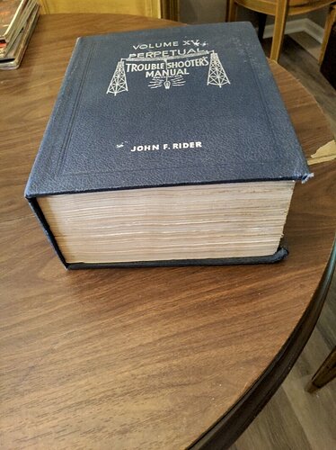

Bonjour @slouptoouut ,
Il y a des limites à ce qu’on peut faire imprimer pour son usage personnel, même en passant par un service industriel comme « CopyTop ».
Aux US, on trouve assez souvent des bibliothèques complètes en classeurs métalliques industriels lors de la fermeture d’anciens magasins de dépannage Radio/TV.
Poids : dans les 140 à 200 kg +.
Un volume "Rider’s :
un peu plus :
L’intégralité, numérisée chez World Radio History:
