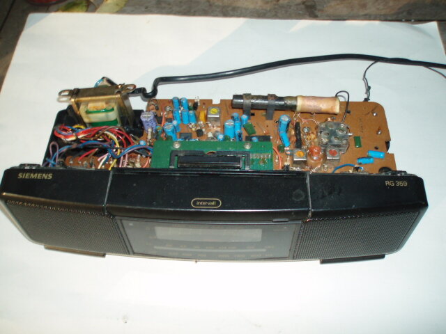

Pour rendre service à un voisin, je cherche le schéma de cet appareil à transistors, notamment au niveau du transfo d’alim qui semble être coupé au primaire.
Voir par exemple cette photo:
Un truc tout simple, démonter la carcasse et débobiner la protection du primaire jusqu’à atteindre le fusible thermique. 90% de chances que ce soit lui, la température de fusion est indiquée sur le boitier, ça coûte presque rien et avec un peu de délicatesse on le change facilement.

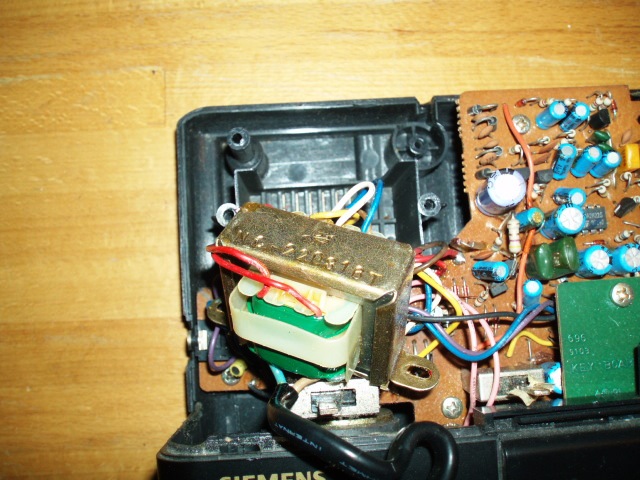

Les dimensions sont: 43x33x ep32, entraxe: 54
8 fils aboutissent à ce transfo.
Je vais essayer de trouver le radiofil Allemand.
Au vu de la construction (voir nouvelle photo), il parait assez difficile d’accéder au fusible thermique.
Le transfo porte la référence NC-220816T.
JJG

Il peut être possible de relever les tentions de ce transfo si le primaire 220 V est coupé.
Touts d’abord il faut repérer toutes les liaisons du transfo, les dessouder.
je pense qu’il y a 1 primaire 220 volts, et 1 enroulement vers les 4 diodes du pont que l’on peu voir, pour la radio, et un autre enroulement pour la pendule.
En alimentant le transfo à l’envers, à l’aide d’un autre mini transfo basse tension, 6 volts par exemple, par un de ces enroulements il doit être possible de mesurer ce qui sort sur chaque enroulement et on doit trouver je pense : 6 volts pour la pendule à LEDS, et 9 volts pour la radio…à vérifier

Pour accéder au fusible il faut y aller par étapes :
  • Repérer et dessouder tous les fils.
  • en dessous, redresser les 4 pattes permettant de dégager l’armature.
  • Une fois l’armature retirée, à l’aide d’un cutter, retirer délicatement les tôles. Ce sont des tôles en forme de E et de I
  • Une fois les tôles retirées, le primaire et le secondaire peuvent être séparés, chacun est bobiné sur son propre mandrin.
Ensuite, il suffit de dérouler le scotch jusqu’à atteindre le fusible.
C’est quelquechose qu’il m’arrive de faire quand je veux « sauver » un transfo, avec succès en général. Le plus long c’est d’enlever les tôles.
