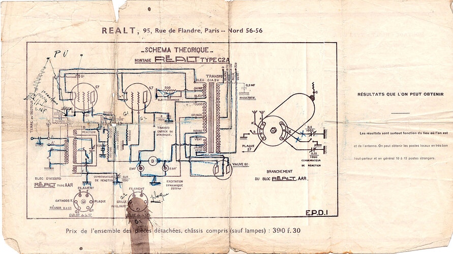

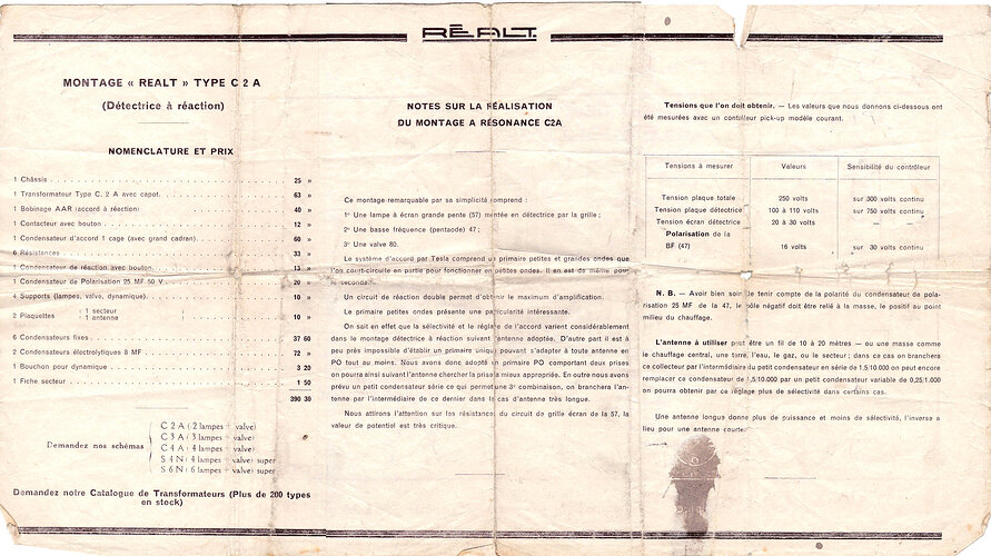

J’ai trouvé ce schéma de montage qui servait de marque page dans un memento Tungsram de 1938, et sur lequel un de nos aînés (qui écrivait encore à la plume + encrier) a dû bien transpirer, vu l’état d’usure du papier.
Je l’ai rajouté dans la fiche 25929. On aura le schéma de ce poste avant de savoir à quoi il ressemble :wink:
Il y est fait mention d’autres types de postes REALT pour lesquels il n’existe pas de fiches, C3A,C4A et S6N,
Faut-il créer des fiches avec si peu d’infos ?

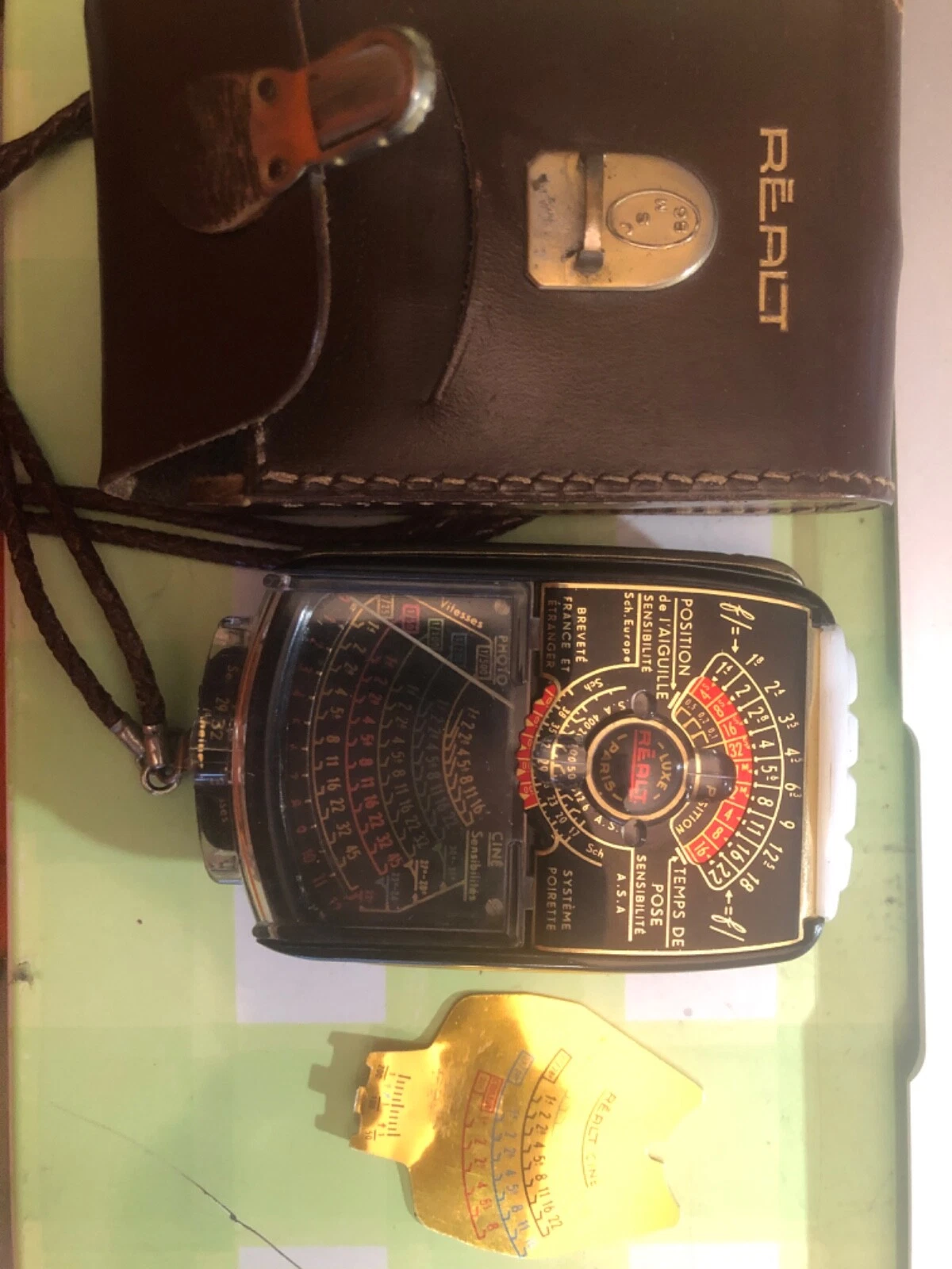

J‘ai eu celle de mon grand-père à 10 ans . J‘ai mis du temps à en piger la lecture . Il y avait aussi les degrés de sensibilité Scheiner sur les échelles amovibles pour la photo ou le cinéma.
Je ne connaissais pas les posemètres REALT; vous m’apprenez quelque chose. :+1:

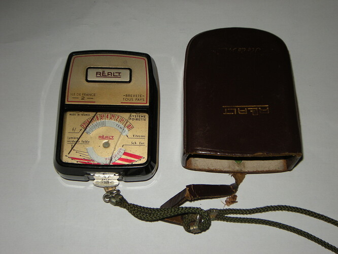

Voici exactement le mienne . Photo prise sur la baie.
Ca me rappelle la « cellule » de mon père :wink:
C’était tout un poème de prendre une bonne photo à l’époque !
C’est bien la même typo pour le logo ! Il y a des chances que ce soit la m^me marque.
ce posemètre date d’avant ou d’après guerre?
Après je pense , Et au moins avant une grosse crue de la Marne dans les années 50 .
Oui j’aurais dit ça aussi !

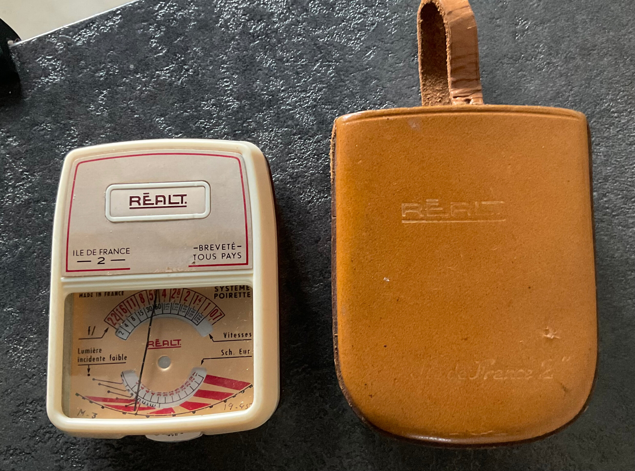

J’ai celui-ci dans ma petite collection, mais sa cellule ne réagit plus à la lumière,
et sa vitre est cassée.
voilà la mienne, elle fonctionne encore.J’ai aussi une Ikophot (Zeiss)

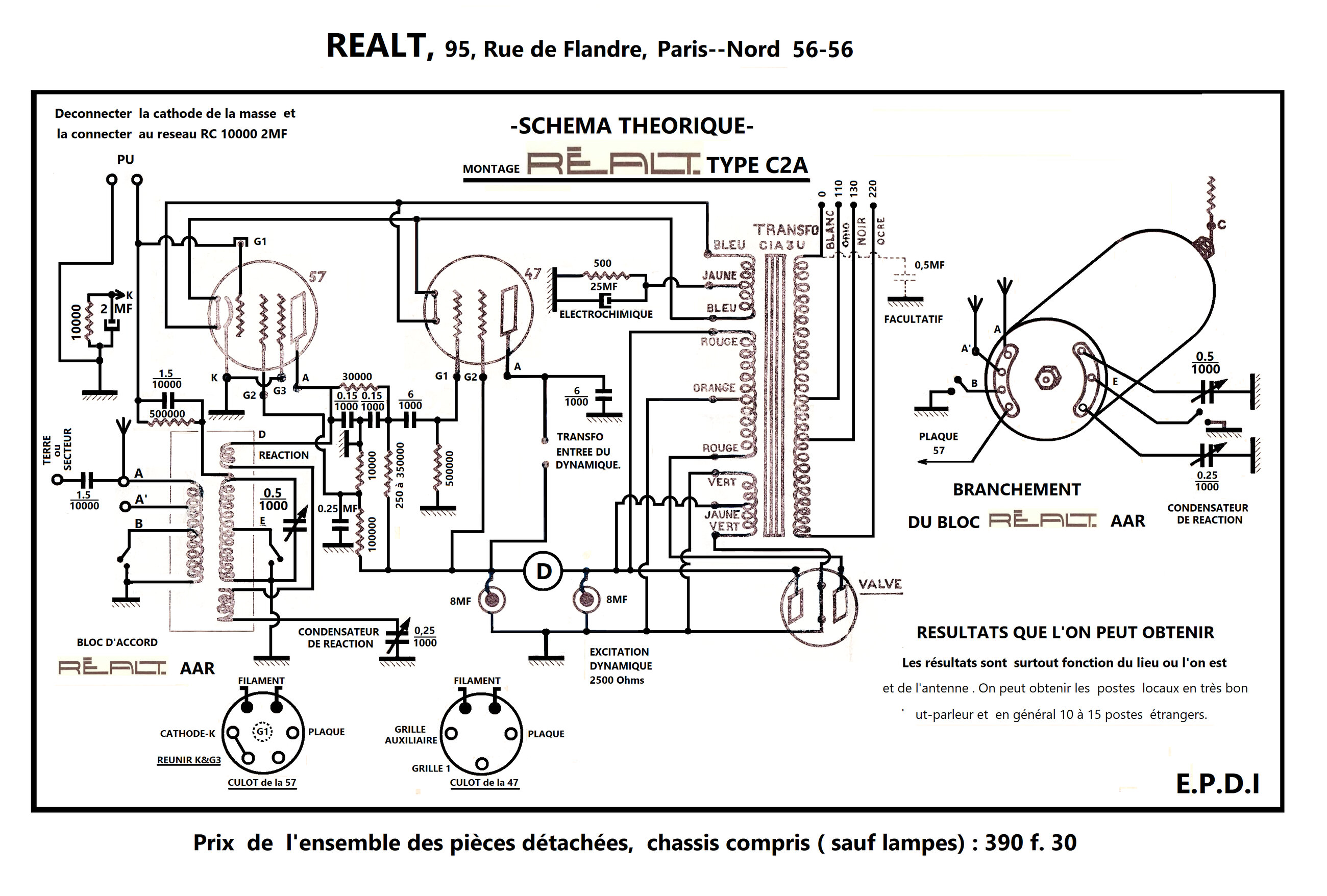

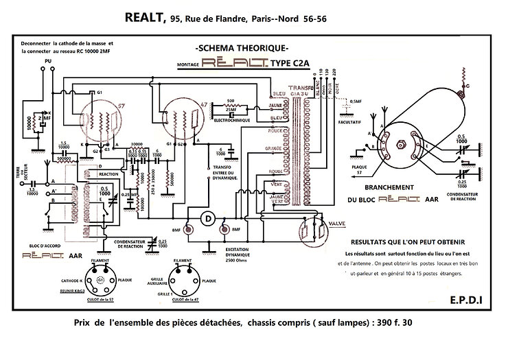

le schema mis au propre
verifier si je n’ai pas fait de truffe
merci
Bonjour @Radiolo, bonne idée de l’avoir remis au propre j’aurais dû y penser.
Pas vu de coquille, je ne vois que des améliorations
J’aime bien la prise PU dessinée par notre ancien collègue et qui fait maintenant partie du schéma :+1:
Merci et bonne soirée

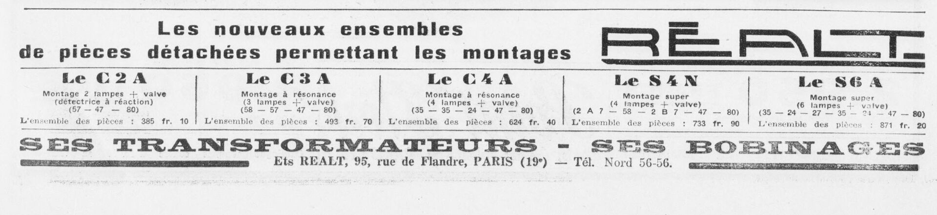

@Radiolo Bonjour,
Trouvé cet encart de 1934, c’est maigre mais cela permets une datation précise du modèle et de ses acolytes de l’époque. :hugs:
L’Antenne 21 janvier 1934

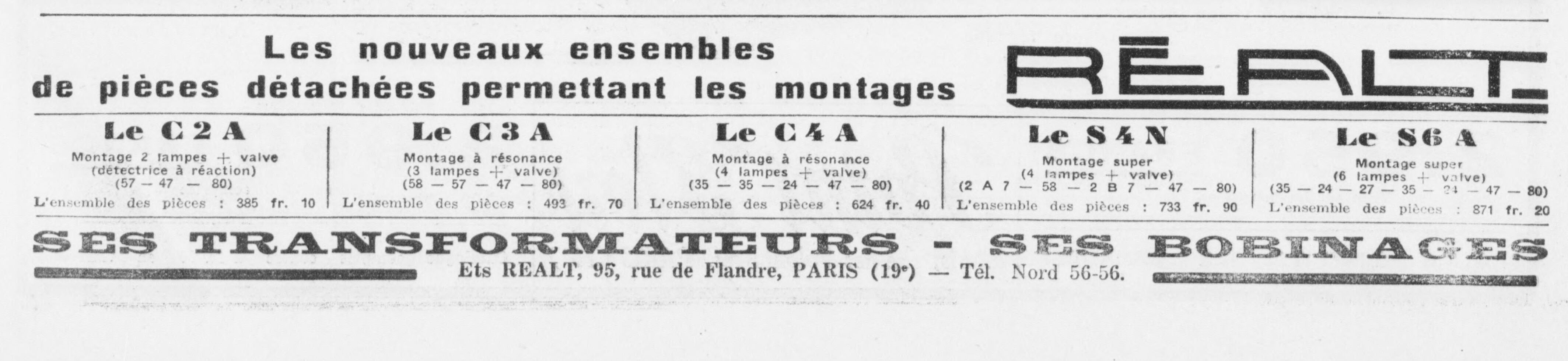

Trouvé aussi cet encart de 1936 qui permettra d’ajouter quelques modèles avec liste des tubes.
Le_Bulletin_PLM 1 mai 1936
