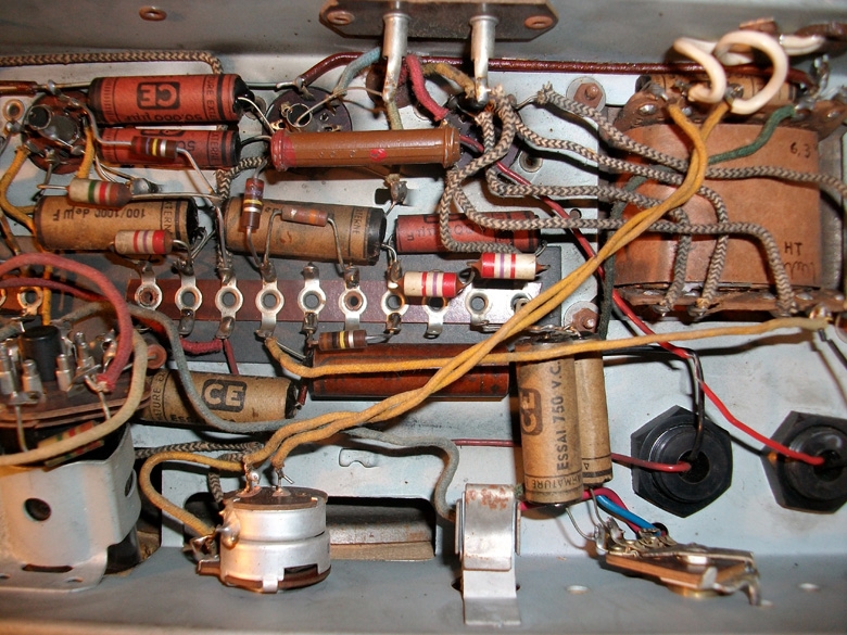

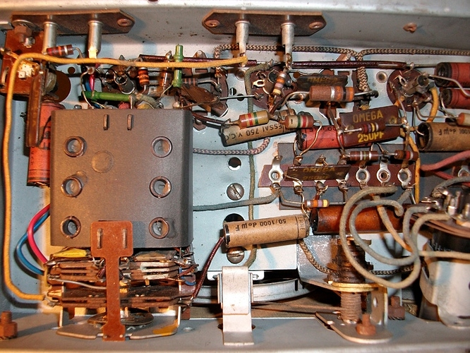

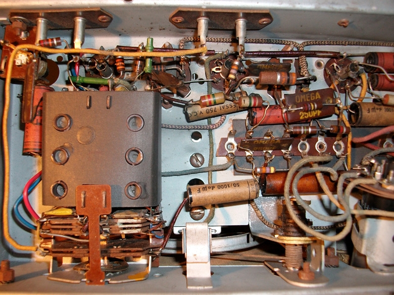

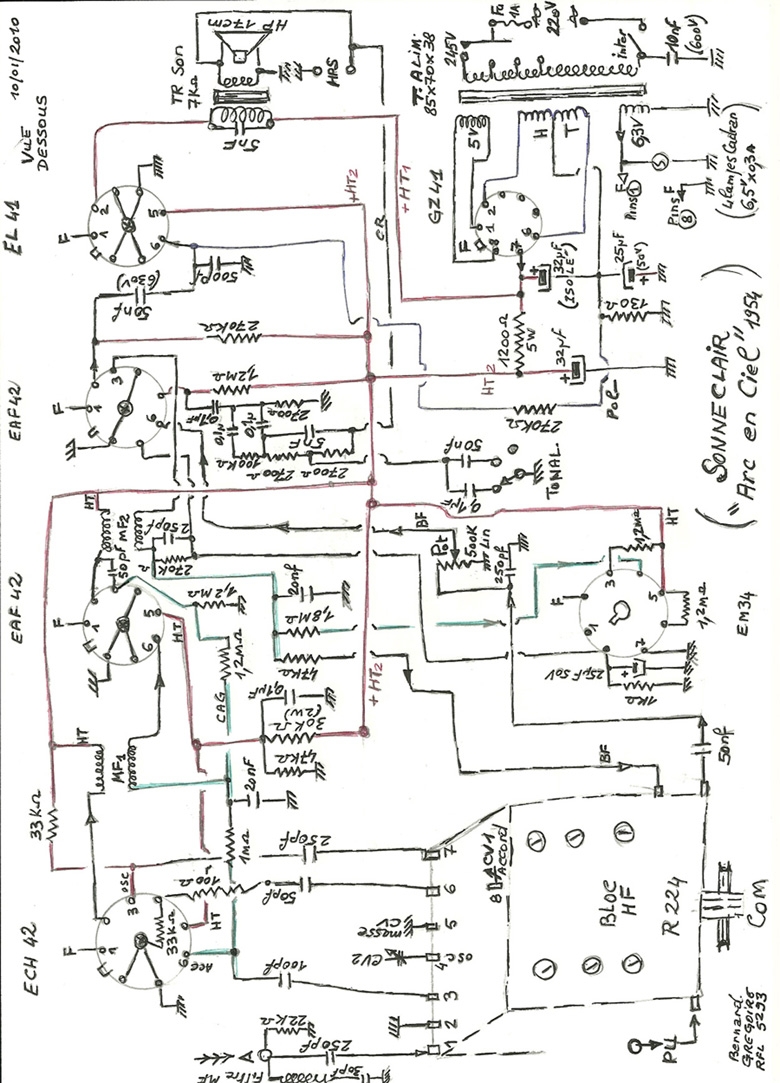

Bonjour Jean et Gilbert, ça y est le père noël est passé, même en retraite avec mes petits fils, j’ai été bien occupé et le schéma du Sonneclair (arc en ciel) à trainé un peu, mais je sais que vous êtes patient. Alors le voilà en pièce jointe avec aussi des photos du dessous du chassis. Mais vu sa longueur il est en 2 : la BF et alim sur une et la HF avec le bloc sur l’autre,et un gros plan sur le culot de l’ECH42 et les raccordements au bloc. Avec ça vous devriez vous en sortir…Pour Jean je vous envoie le schéma sur votre e.mail perso en 21x29,7, pour Gilbert, envoyez moi votre e.mail pour faire pareil. Pas de lézard :smiley: Cordialement à vous deux (bernard Gregoire dans le 44)
Merci pour ces précieuses infos. J’ai imprimé le schéma tel que présent sur ce forum
Impeccable.
