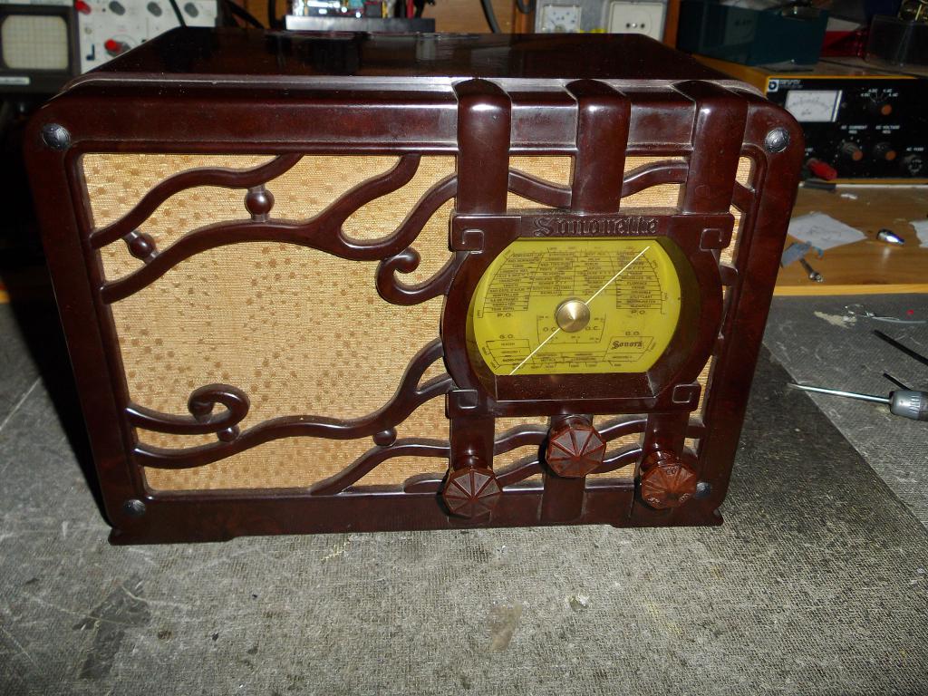

C’est OK ! le poste fonctionne, mais je m’en suis vu !! D’abord, la chaine filament était coupée, ainsi que l’une des deux ampoules de cadran 12v 100 mA.Je me suis arrangé pour calculer la bonne valeur de résistance à mettre en série dans le secteur, pour avoir respectivement à peu prés 25v et 6v sur les filaments des loupiotes.
Ensuite, comme ça ne fonctionnait qu’en OC, je m’apprêtais à démonter tout le bloc d’accord ( assez fastidieux!) pour aller vérifier la capa dont Radiolo pensait qu’elle avait changé de valeur.J’ai voulu d’abord m’assurer que la 6A7 n’était pas défectueuse.J’en ai trouvé une, mais aucun changement. J’ai découvert , un peu par hasard, un fil de coupé sur une bobine. J’y suis allé " mollo", pour le dénuder et l’étamer, car fil extrêmement fin, et s’il se cassait au niveau du bobinage, c’était quasiment foutu. Ouf ! soudure réussie, après m’y être remis à plusieurs reprises. Là…ça marche, mais toujours rien en PO, et une seule station en GO, à peu prés correctement…Je commence à sécher méchamment, alors que je me décide, avant de tout démonter, à vérifier " pour voir " !! trois capas ajustables sur support céramique, au cas ou…
Bingo la première est en CC, son réglage est totalement inopérant. Je n’ai rien de bien équivalent, celles dont je dispose ont une valeur beaucoup plus faible. C’est alors que j’ai l’idée de la remplacer, très provisoirement, par un gros CV classique de 500 pF, que je peux régler facilement…et ça fonctionne merveilleusement bien. OC, PO et GO sont bien à leur place. Hélas, ce CV est bien trop gros mécaniquement, aucune place pour le fixer. Avec précaution, je le dessoude et le mesure : 227 pF…Je n’ai aucune capa de cette valeur, et peut la fabriquer en les associant. J’ai une 220 pF toute neuve, en céramique, que je ressoude, et ça marche impeccable !! Petit dépannage sympa, mais qui m’a donné pas mal de sueurs froides . Tout fonctionne bien, mais il faut quand même une bonne antenne sur cette vénérable Sonorette d’ avant guerre ! Merci à Radiolo pour ses conseils avisés.
Voila la bête

Merci Fernand. Je ne sais pas trop quelle conso ça peut avoir ? Le transfo ( ou plutôt autotransfo ) est un 40 watts. Est ce suffisant ?
calcul facile a faire
les lampes et leur resistance alimentées en 110V 0.3A soit 33W
reste la HT 130V qui ne consomme que des demi alternaces environ 60 mA soit 7.8W
sur ce type de consommation le transfo a un mauvais rendement il faut x par 1.4 la puissance consommée donc 11W
33+11 = 44W a mon avis ton transfo de 40W est bon
