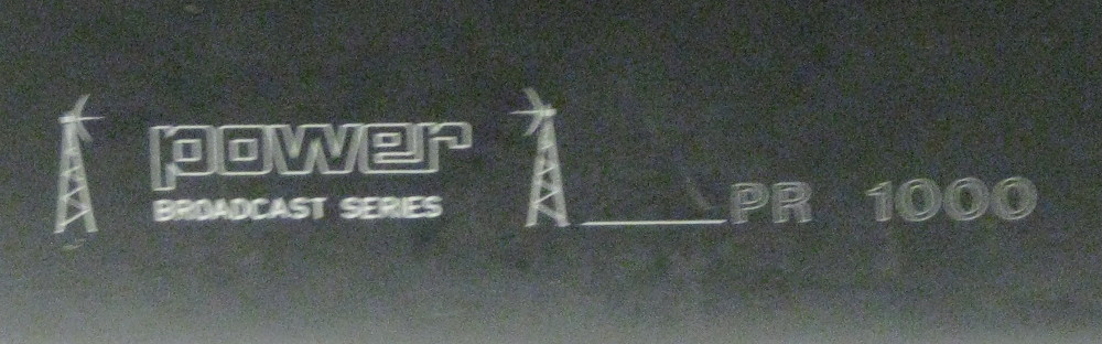

Trouvaille du week-end, une ancienne table de mixage de radio libre. C’est une Power PR1000, des années 80.
Power était une marque française, basée à Gennevilliers. Elle a disparu dans les années 90 (on trouve maintenant du « Power Acoustics » mais c’est de la chinoiserie low-cost). Patrick devrait nous en dire plus… L’authentique Power c’était du bon matos : j’ai un un ampli APK4600 dans les années 80, jamais tombé en panne malgré des traitements « extrêmes »…
Bref, cette table a besoin de soins… Forcément, en plus de 30 ans, elle a vécu - bien que construction très pro (« tranches » séparées, alimentation externe…). La qualité « Power » était au rendez-vous ici, construction massive, composants et circuits imprimés de qualité, boutonnerie aluminium (sauf pour les curseurs), connectique pro…
Le seul point négatif étant la sérigraphie de qualité moyenne, et qui a partiellement disparu près des curseurs, la ou il y a eu des mains en quasi permanence…
J’en cherche le schéma, pas évident… Vu un site qui vend (15€) un fichier zip contenant plein de schémas power, mais cela ne semble plus très actualisé (mise à jour décembre 2008)…

Quelques photos de la bête ci dessous …

Je connais les amplis et tables de mixages power de la bonne époque, mais les modèles classiques utilisées en sono et “deejing” … Là il s’agit d’un modèle spécial pour les besoin d’une station de radiodiffusion, donc avec quelques particularitées ! (dont plusieurs sorties distinctes dont des sorties principales pour moduler l’emmetteur et “envoyer à l’antenne” ce qu’on mixe, et des sorties auxiliaires …dont des entrées téléphone pour faire passer a l’antenne le mix d’une modulation musicale, d’un commentaire au micro, et d’une communication téléphonique, supposant un interfacage spécifique avec une ligne téléphonique analogique PTT ou FT …)
On ne trouve pas toutes ces fonctions sur des table axé “deejing”, ni “orchestre” !
je n’ai pas le schéma de cette table, et pas d’idées d’ou on peux le trouver …Ceci dit :
  • c est du matériel solide et bien concu, qui est rarement en panne, mais qui peut avoir besoin d’un nettoyage général, et d’un remplacement de certains faders …
  • C’ est de l’analogique des années 1970-80, il doit y avoir un grand nombre d’exemplaires d’un même schéma pour la plupart des tranches, avec des transistors et ampli-op classiques, il ne doit pas y avoir de chieries numerdiques !
  • Cette table de mixage comporte des fonctions qu’on ne trouve guère que sur des tables plutôt dédié studio d’enregistrement, dont il faut savoir se servir, et qui ne s’adresse pas a des débutants …Certaines “fausses pannes” peuvent être tout simplement des erreurs de branchement, ou erreurs de manipulations …

Bien sur, rien de numérique la dedans, c’est principalement des NE5532, un peu partout. Plus une adaptation faite pour connexion directe d’une ligne téléphonique sur une des « tranches » (transfo d’isolement et éclateur de protection)…
Ce modèle a été commercialisé vers 1983 mais construit apparemment pendant plusieurs années.

Nettoyage général, elle en a besoin, il y a des traces de liquide dedans ! Un verre renversé, sans doute ! Bon ce ne sera plus pour ré-utiliser mais pour le plaisir de remettre en état une belle électronique - provenant en plus d’une ancienne radio libre…

Ah ! les boissons renversées, c’est une des cause de panne les plus fréquentes des tables de mixages !
(et parfois pas que des boissons ! une fois j’ai trouvé des spagetti bolognaise dans une table de mixage ! )
une autre cause, bête, de “ça marche pus !” , les mauvaises manip , genre : utilisation d’une entrée non adaptée a la source connecté (fonctionnement défectueux, ou destruction possible d’un étage d’entrée si le signal administré est trop fort ) …Une mauvaise utilisation ou erreur de raccordement des “inserts” (notamment par un néophyte n’ayant jamais utilisé de table avec “inserts” ) ou tout bêtement un “mute” oublié …
Quand a l’utilisation : il faut en avoir l’usage …Sinon, ce sont de beaux appareils a restaurer et collectionner !
