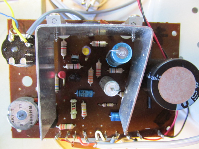

@delannoy_paul : Merci mais le mien n’est pas un bi - balad mais balad .
@Welscher_Raymond : merci , je me rends compte que sur mon appareil , il n’ y a que 4 transistors : AC188, AC187 , BC 158 , BC172b .
Donc ce ne serait ni le 8147 , ni le 8091.
J’ai recherché sur internet tous les Teppaz Balad sont avec 5 transistors minimum, pouuriez-vous faire une photo de la partie amplificateur,
RaymondBalad Teppaz Schema.pdf (44,3 Ko)
voici une photo que j’ai trouvée sur internet, on voit très bien en bas à gauche un transistor, sur votre photo qu’y-a-t-il à gauche de la résistance 2,2 mOhms
Le Teppaz de 1967 n’avait pas de transistors au silicium
Une photo ici :
http://www.tsf-radio.org/forum/forum.php?show=121039
Dans votre modele la compensation en température a été simplifiée : une thermistance (le truc noir en haut du refroidisseur) plus une résistance , dans l’autre photo il y a un potentiomètre pour régler le courant de repos
Effectivement j’avais repéré la thermistance , mais je ne l’avais pas signalé.
Merci pour le lien Tsf-radio.
Dommage le site teppaz-passion n’existe plus , (sauf erreur).
De quel modèle (année) serait mon appareil ?
( si un spécialiste Teppaz peut me renseigner).
bonjour,
je reviens sur ce topic (vieux) concernant le même électrophone que j’ai récupérer et comme à l’habitude j’ai trouvé presque toutes les infos sur ce site…par contre je ne comprends pas le schéma…il est bizarre, le + est relié au - et sur la platine que j’ai récupéré le + est relié au HP et ça fonctionne…étrange !!!
PS: sur la photo au dessus, le fil rouge (+) est bien relié au HP également…
merci
« le schema qui fonctionne c’est cela
avec les transistors Ge PNP le plus est et a la masse » …je ne comprends pas ce que tu as écrit…
dans les montages a transistor germanium de type PNP ,les premiers transistors qui ont etes produits et utilises pour la fabrication d’appareils, l’alimentation des transistor est negative donc logiquement c’est le plus qui est mis a la masse
je n’a pas compris votre explication sur la connexion du HP
verifiez la a partie du schema de l’appareil
oui, je connais cette technique du + à la masse que l’on retrouvait sur les pédales guitare des années 60 utilisant des PNP germanium, ça permettait de commuter l’alim en insérant le jack dans la pédale, mais là ya un truc que je ne comprends pas…les 2 diodes d’origine on été remplacé par un pont de graetz, ce qui ne change rien, car au lieu d’utiliser le Pt milieu du transfo comme masse 0v, on utilise les moins des 2 diodes du pont……si je regarde le schéma teppaz je vois que le moins est relié au HP et à l’AC128 (PNP) ainsi qu’au 1000µ (5000µ sur le mien) de l’alim etc……sur la photo de Welscher_Raymond plus haut dans le topic, c’est le même câblage, C à D le fil rouge (+) sur le fil (gris du HP), que sur ma platine….voir ci-joint….ci-joint également l’alim de ma platine modifiée avec le pont de graetz….les transistors de sortie sont des Ge AC188 et AC187
