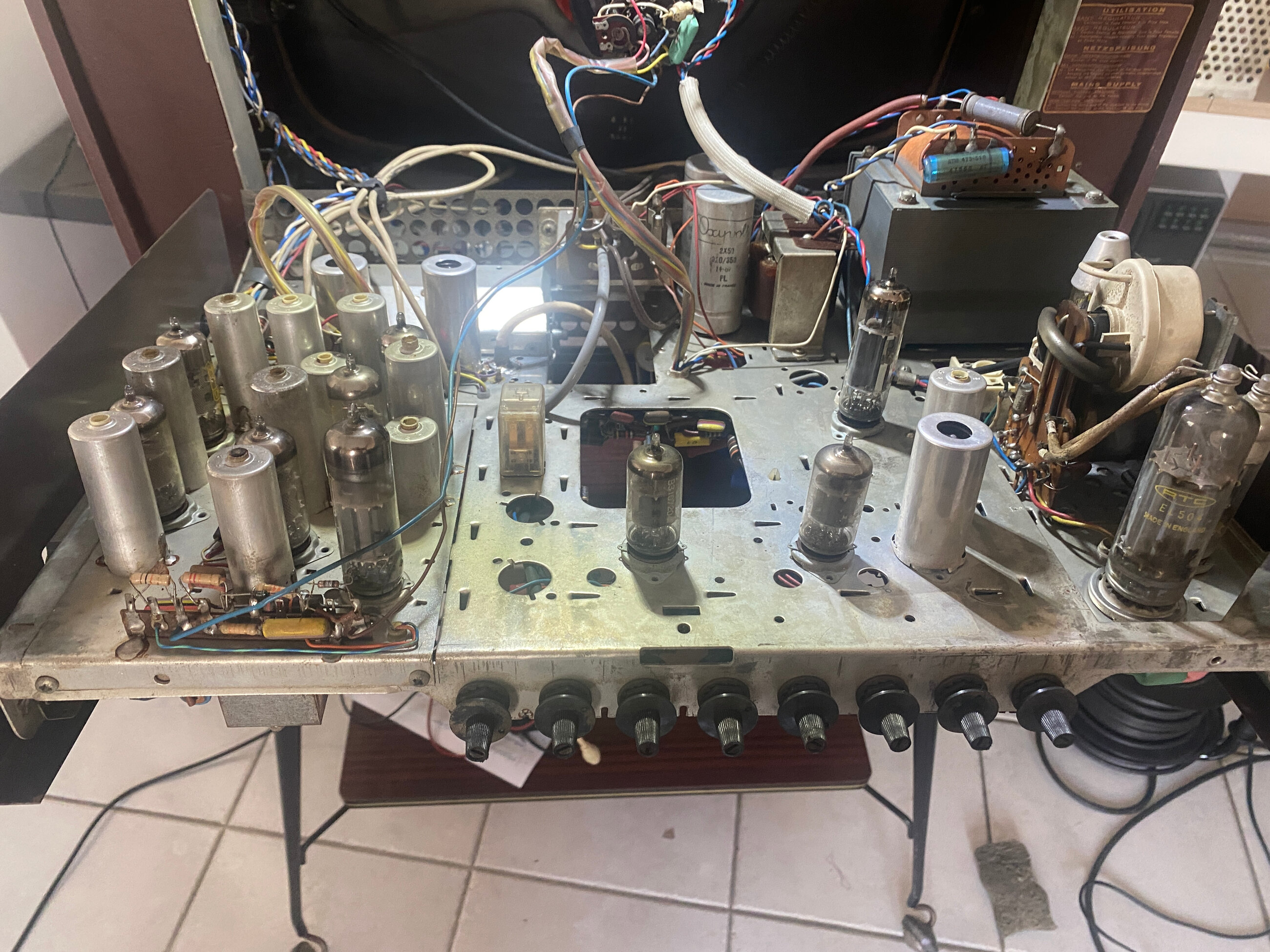

Je recherche le schéma de ce téléviseur noir et blanc.

On m’a indiqué qu’il s’agissait probablement d’un châssis CGTVE / Arphone, mais je n’ai pas trouvé le schéma.

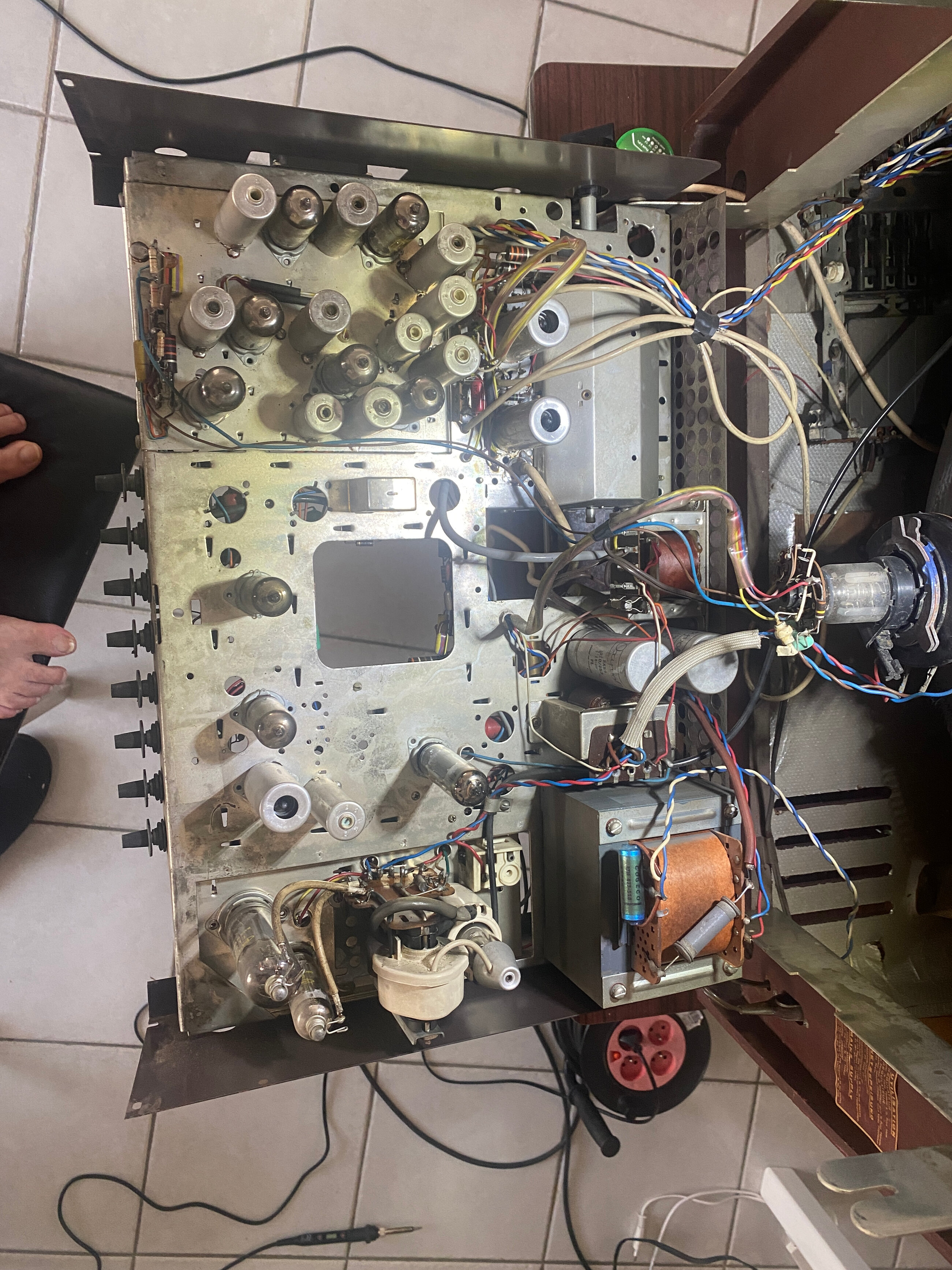

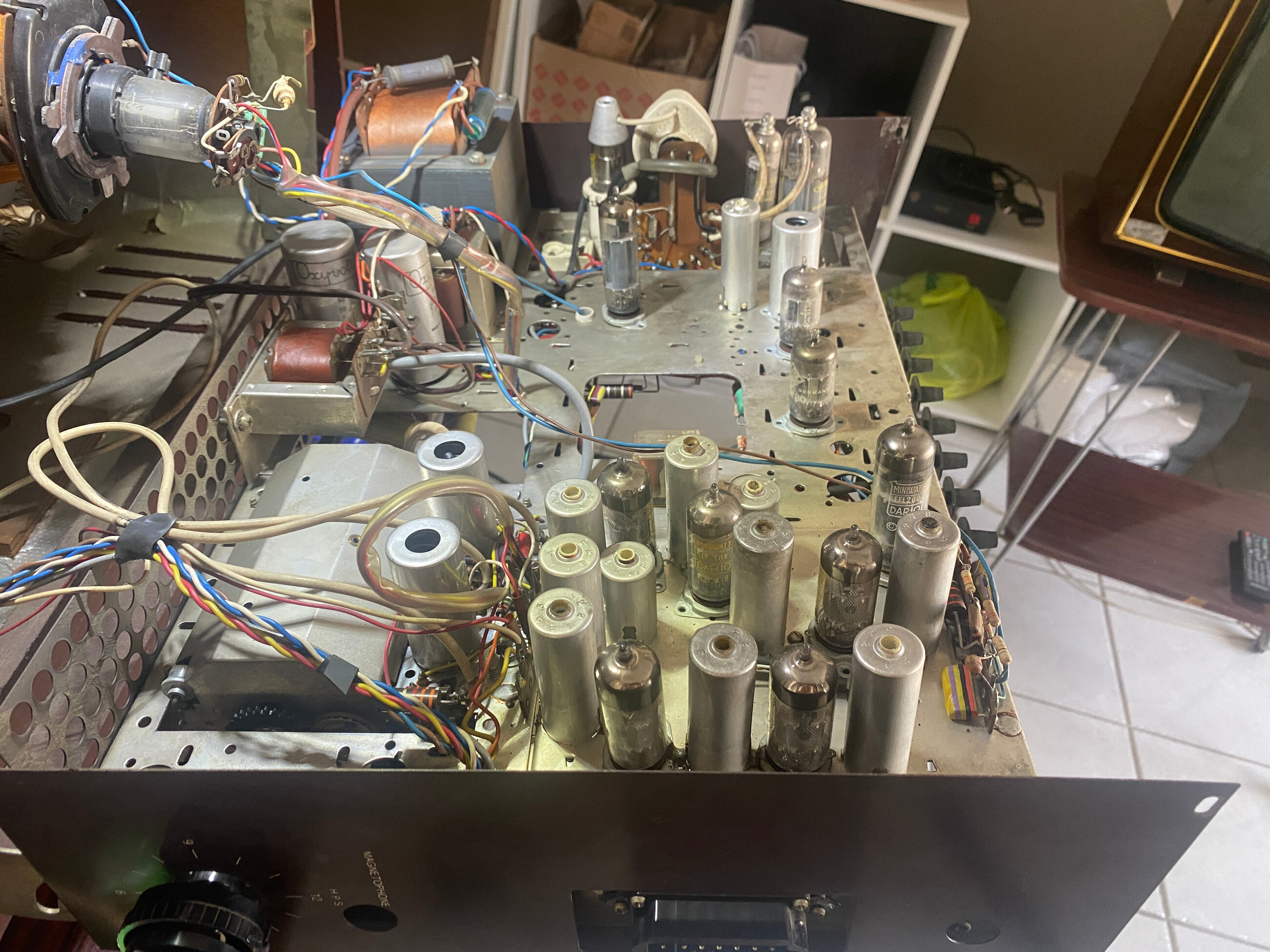

ci joint des photos du chassis

quelle est la panne ?
l’image etait tres belle et au fur a mesure elle est devenue tres pale,quand je reduis le contraste je perd l’image et c’est hachuré
on suppose un probleme de polarisation avec efl200 mais sans schema c compliqué
a noter aussi que sans signal je n’ai pas la neige mais un ecran hachuré egalement
avec une autre efl 200 l’ecran est gris pas d’image
