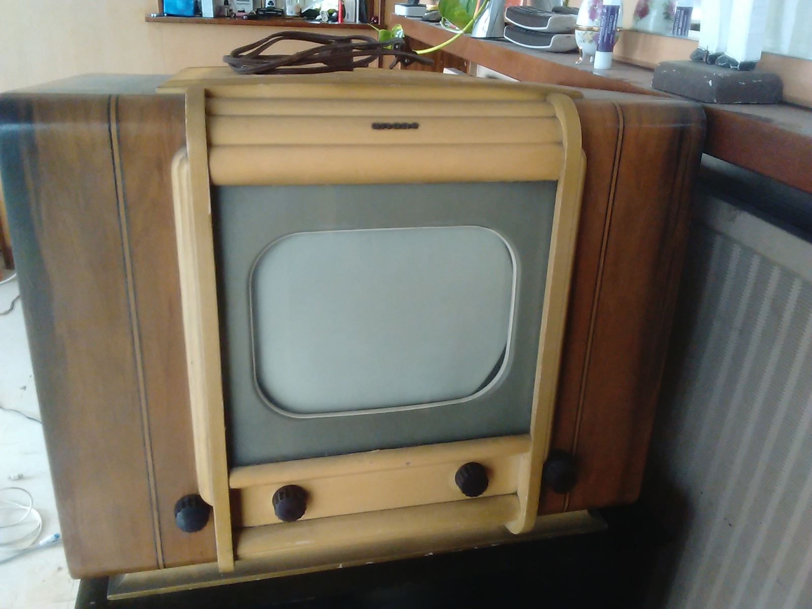

Schéma TV Ariane mod A.256
je recherche schéma ou équivalent pour le modèle de tv cité en titre.

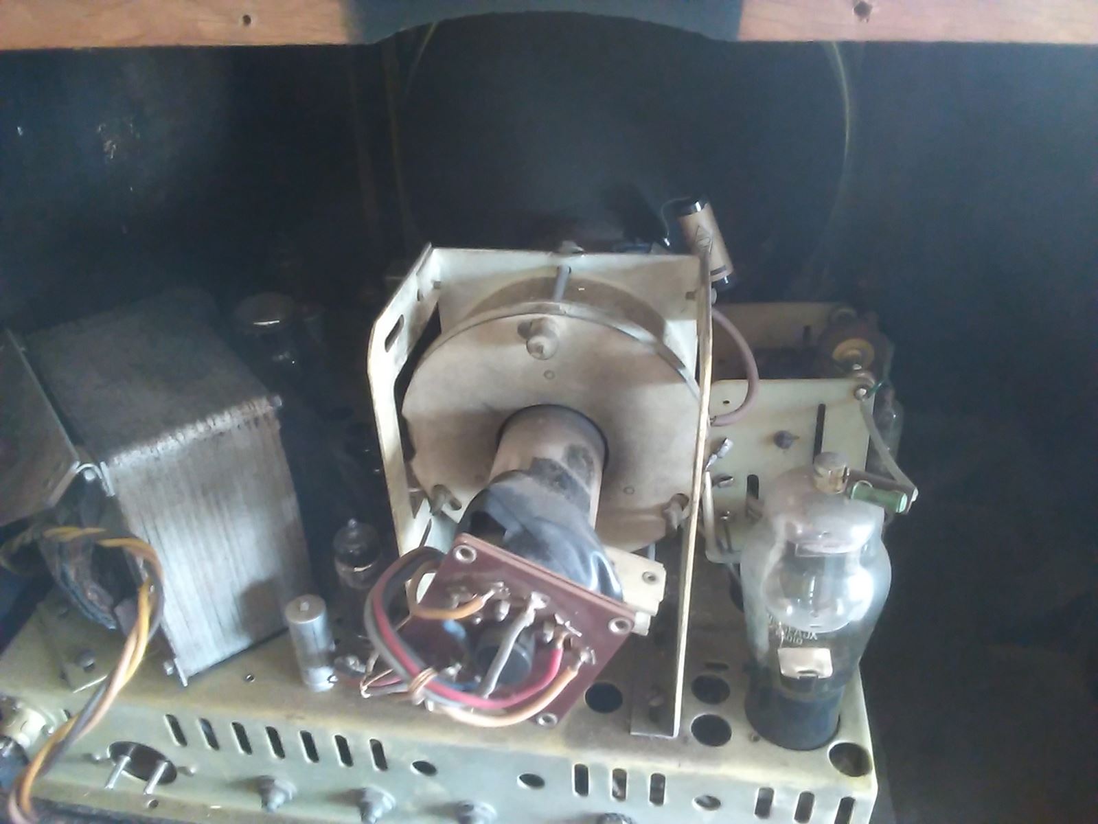

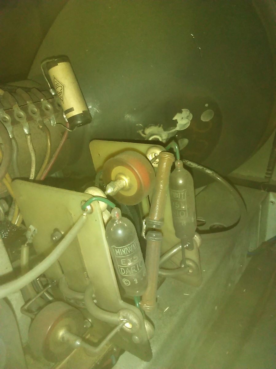

C’est un tv qui a la particularité d’être équipé d’un tube rond Sylvana de 26cm, d’un doubleur de tension THT (photo jointe)
La restauration cale au niveau de la BDT un peu inhabituelle dans le montage.

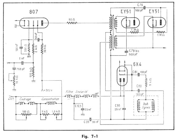

Pour ceux que cela pourrait interesser, en pièce jointe le schéma puissance ligne et THT du double montage EY51… quasi similaire au TV dont il est question dans ce post.

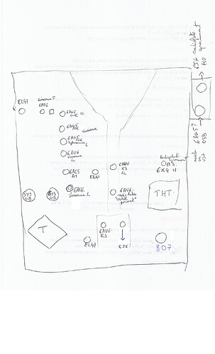

Je fais face à un problème de distribution HT.
L Alimentation du TV est composé de deux 5Y3 desquels débouchent 3 lignes :
  • une première ligne pour l’alimentation des différents étages du tv
  • Une seconde ligne pour l’alimentation du transfo trame
  • une troisième ligne qui alimente le potentiomètre du « cadrage »
La première et la seconde ligne chauffent … la plupart des grosses résistances desservant les différents étages, et la résistance du transfo trame finissent par « cuire » au bout de quelques minutes.
Malgré tout, j’ai un signal ligne et un signale tram à leurs étages respectifs.
Evidemment, pas de HT gonflée ni THT…
Quelles pourraient être la cause de chauffage en « série » des résistances HT?
Comment procéder pour rechercher la panne ?
