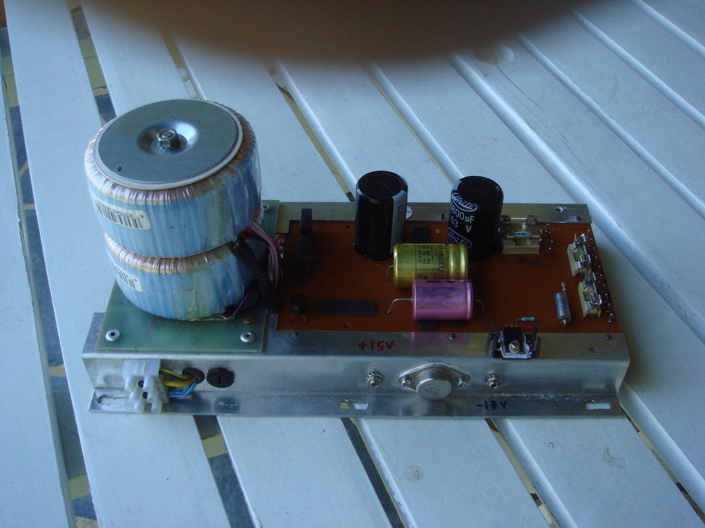

En fait pour l’instant le plan de l’alim me suffirait car le transfo a brulé.
C’est une panne courante sur cet appareil.
Quelqu’un a peut être ça ou approchant.
Tx
L’alim est réparée avec un bidouillage faisant appel à 2 transfos toriques.

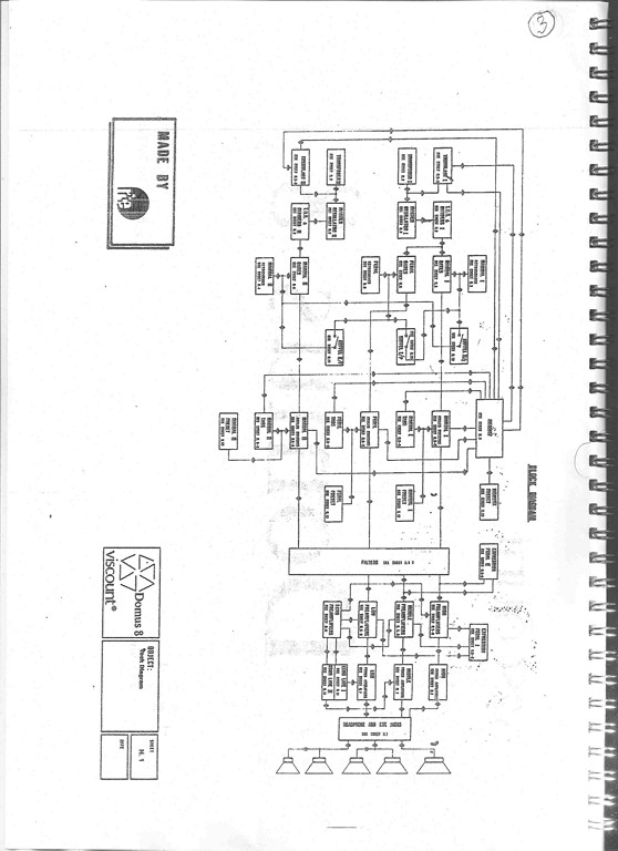

J’ai fini par commander le service manuel chez cet anglais dont je tairai le nom.
Savez vous ce qu’il a fait :
Il a encaissé le paiement.
Puis il m’a envoyé 8 photocopies pourries 3_Schema (Copier).jpgen m’expliquant que le manuel était volumineux, qu’il était trop fatigué pour le photocopier en entier et que je devrais me contenter de ce qu’il m’envoyait2_Avertissement (Copier).jpg
Fort heureusement il a joint sa facture de 10£ qui était bien libellée ‹ Service manuel ›, ce qui m’a permis d’ouvrir un litige Paypal et de me faire rembourser.
Je lui ai expliqué : Lorsque vous avez un livre et que vous l’avez vendu, il ne vous appartient plus. Donc vous n’avez de toutes façons pas à en faire de photocopies.
Si d’aventure il vous arrivait d’acheter un service Manuel, et plus spécialement a un anglais de Rochford, méfiez vous de ne pas vous faire enfumer !

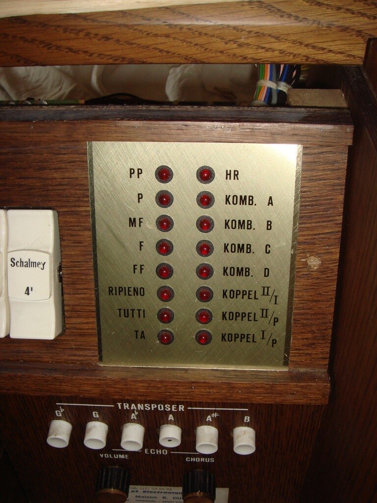

Alors, il pourrat peut être me renseigner sur les fonctions qui correspondent à ces Leds :
KOMB A, B , C ,D ce sont les mémoires qui se sélectionnent par les boutons A B C D + Reset
Ripieno Tutti et les 3 Koppel viennent par les pédales (5 Footswitches).
Le reste par les boutons TA PP P MF F FF HR
Je ne comprends pas ce que ça fait.
Il doit y a voir des sons pré programmés et à programmer par les clés des harmoniques ???
Tx
Koppel signifie accouplement des claviers et du pédalier. Le clavier supérieur est le II (appelé récit) le clavier infrieur est le I appelé Grand Orgue et P le pédalier. TUtti pour actionner tous les registres de l’orgue. Le transpositeur G à A sert normalement à décaler d’un demi ton les notes du clavier par rapport au DO.
Pour le reste je ne sais pas, mais je pense que PP et P etc, correspondent aux mémoires pré-programmé.

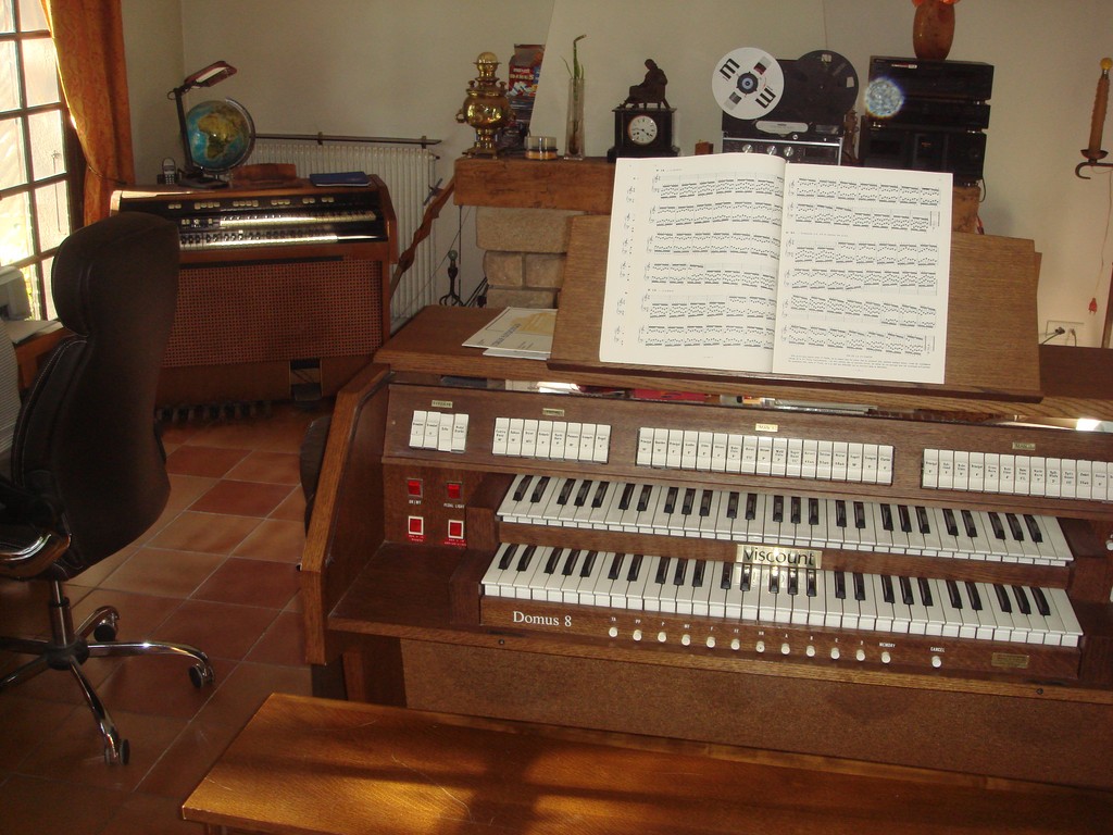

Mon pauvre, en ce qui me concerne, j’en ai 2 dans le salon et j’aimerai bien en voir disparaitre au moins 1.

Le Hammond et le Viscount n’ont évidemment pas le même emploi. L’un est plutôt destiné au Jazz/variété et l’autre à la musique liturgique ou classique. Donc garder l’un plutôt que l’autre relève bien de ce que vous voulez faire comme musique . :wink:
Très Beau matériel :smiley:
Ce que je veux en faire ?
= La même chose que le B77 qui est sur la cheminée = Rien.
Je ne suis pas musicien, c’est mon épouse qui joue avec.
Elle s’en fout de savoir que ce soit un Hammond un Viscount parce que c’est toujours la même chanson !
Moi, quand ça marche ça m’interresse beaucoup moins.
Ma préférence va quand même au Hammond parce que c’est la mariage d’une pièce d’horlogerie très sophistiquée et d’un ampli à lampes de qualité.
Tx

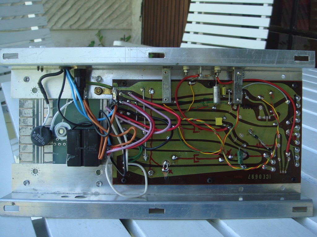

Pendant que j’y suis : Alim du Domus 8 (by Tx).
