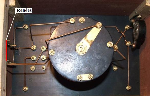

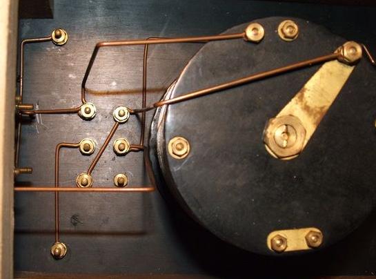

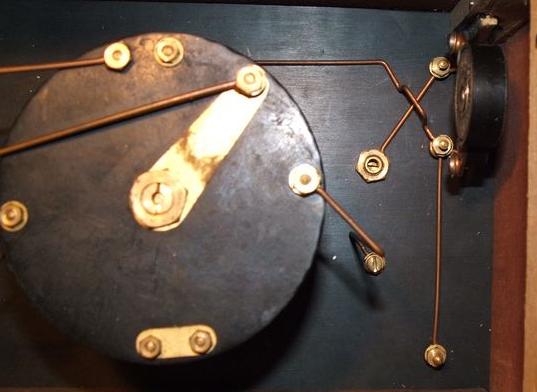

Voici les photos de l’intérieur du même modèle en bon état…
Cordialement,
Alain.
Bonsoir
merci Alain pour les belles photos du galène Snap.je vais pouvoir le recabler te le mettre dans la collection
à bientot peut etre
Cordialement François

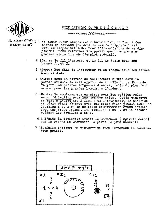

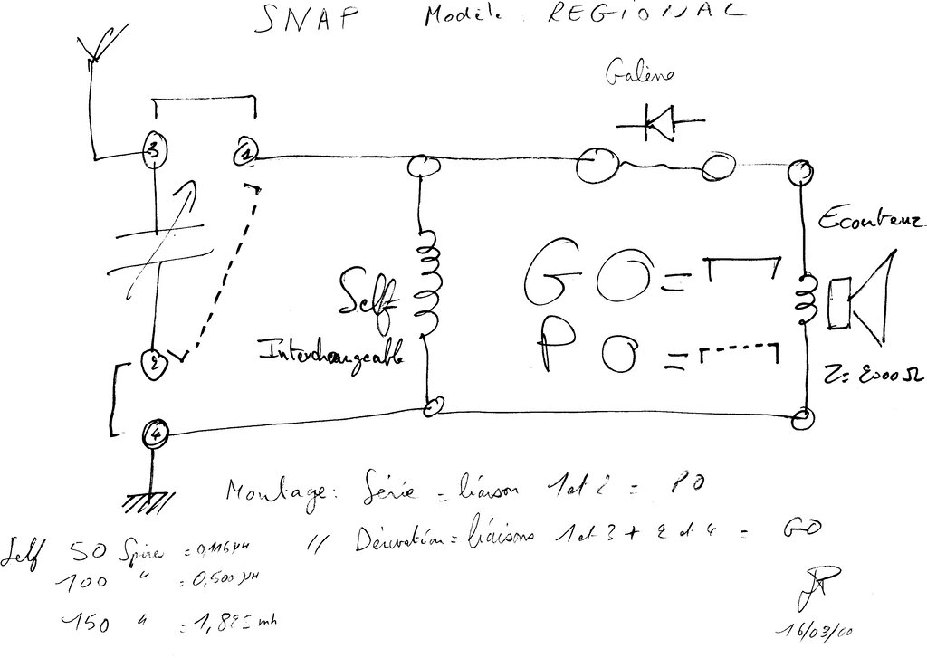

Bonjour.
Ce schéma que j’ai relevé il y à quelques années et même sa notice se trouve dans la schémathèque de Radiofil, et les voici.
Salutations JP
