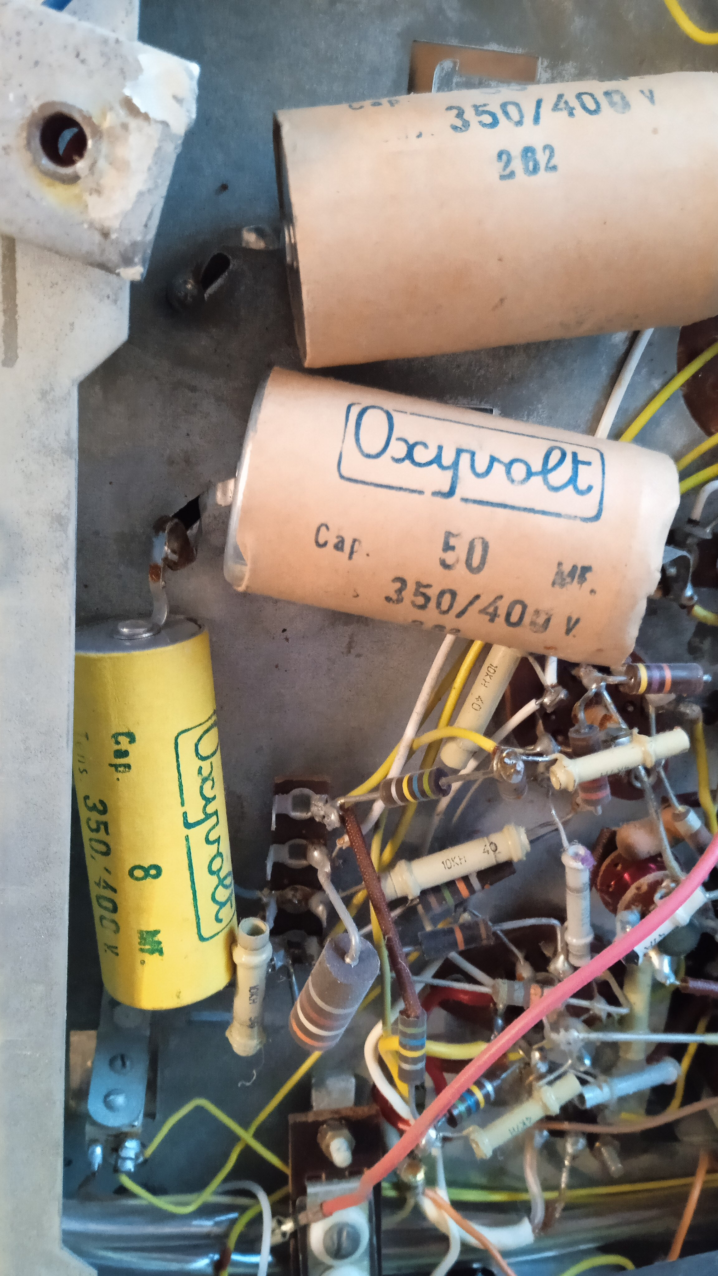

Je viens de faire l’acquisition d’un beau Schneider Beethoven.

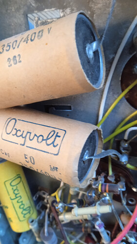

Je suis étonné de ne pas voir la polarité sur ses condensateurs chimiques.
Pour les 50 μF un côté est couleur alu, l’autre noir.
Comment repérer leurs polarité
Le côté noir c’est le plus
Merci !!!

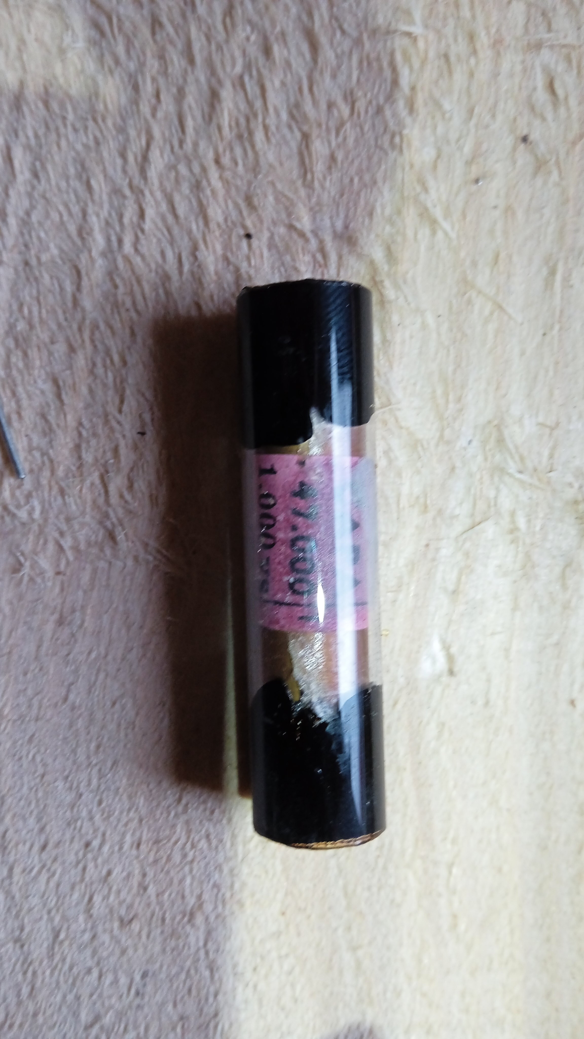

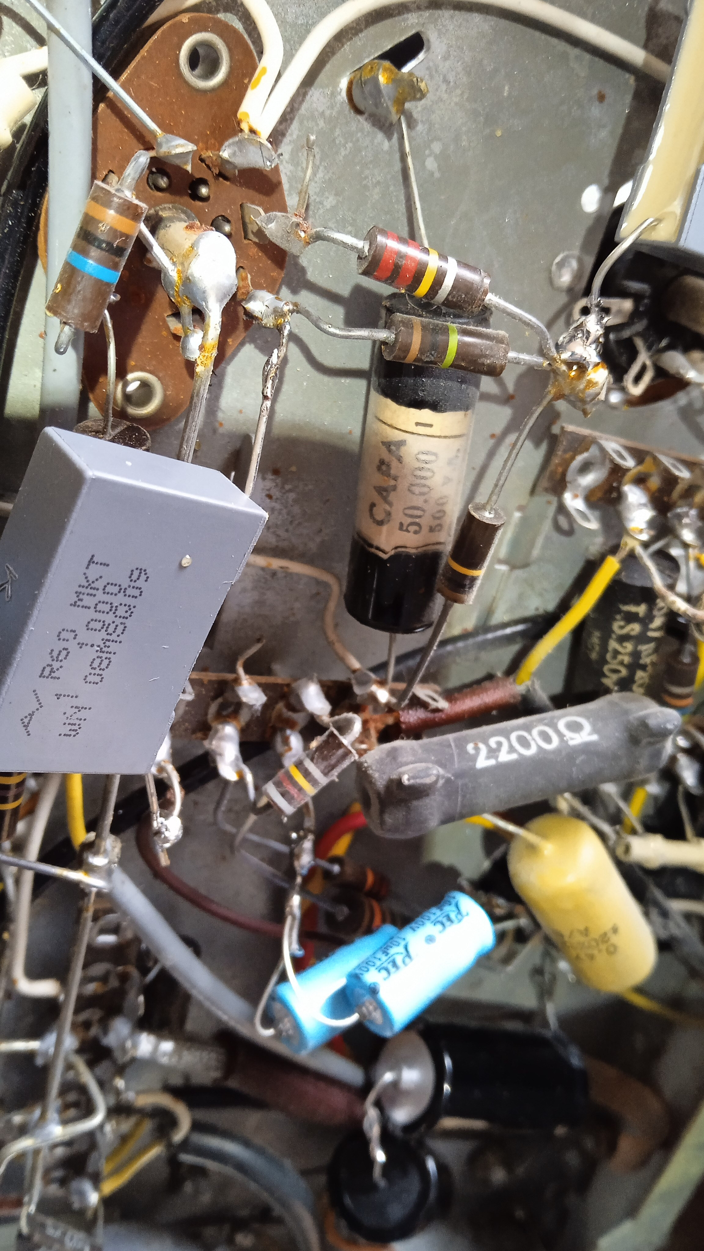

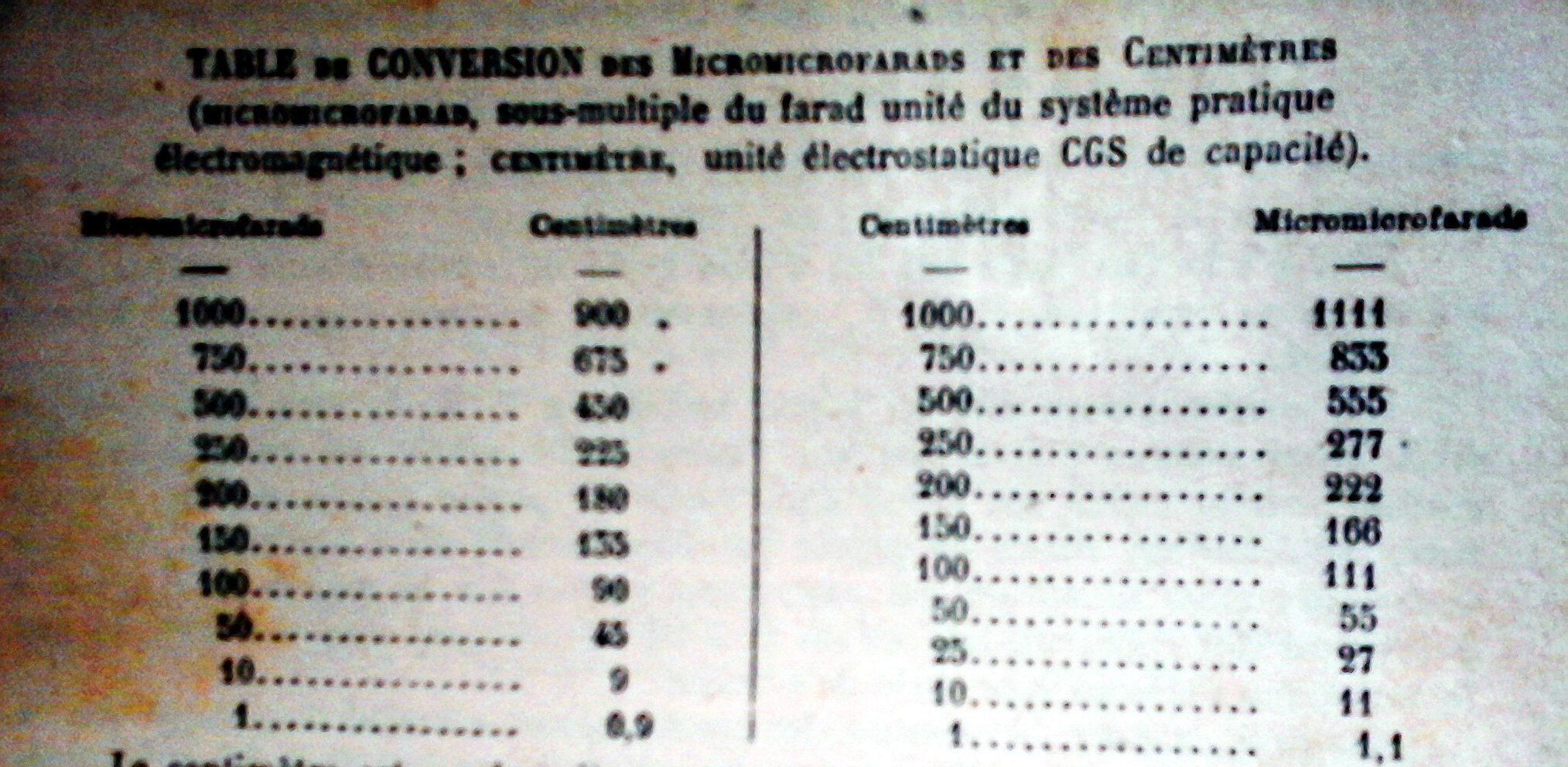

J’ai aussi ces 2 condensateurs goudron marqué pour l’un 47.000 l’autre 50.000 sans unité.
Ce sont des pF ?

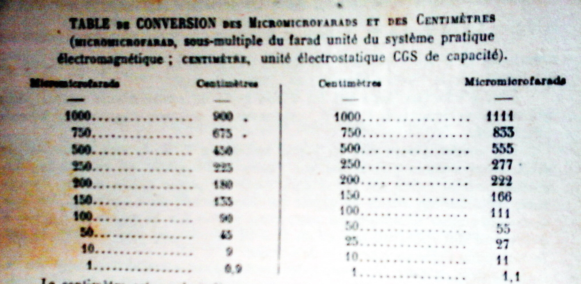

ce sont probablement des cm , ancienne unité ,
Et ça correspond à quoi en unité moderne ?
@Bouyou123 . . . . Pascal
Environ 1 pF pour 1 cm ! ! ! . . . . . . :wink: . . . . . . . . . . ! ! !
le vieux Tryphon
Donc 50000 pF => 47 nF en unité moderne
Oui, mais on peur aussi dire 47000 pF ou 0.47 µF . ! ! ! . . . :wink:
47 000 ce sont sans doute des pf , donc 47 nF
50 000 peut être des cm , soit 55 nF
:thinking:
Oui, mais 55 nF n’est pas normalisé en fait ! ! !
Donc, le plus proche dans la nomrme est bien 47 nF !
Le vieux Tryphon
Merci à vous tous
Et non, il y a 56nF. :wink:
il ne te manque pas un zero
47000 pf = 47nF = 0.047µF

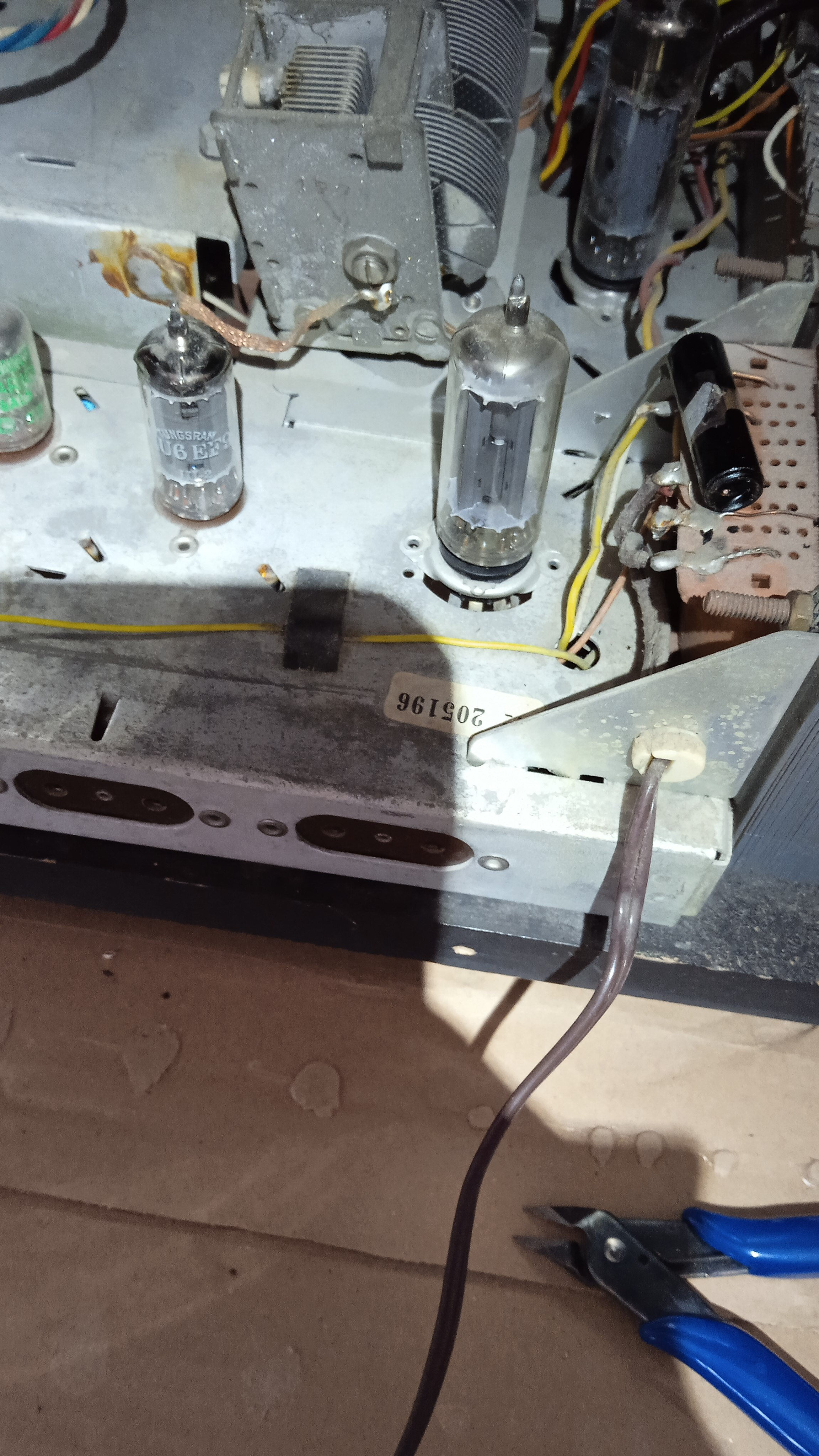

J’ai ce condo goudron sur le transfo, aucune valeur dessus.
A votre avis qu’elle pourrait être sa valeur &/ou peut-on le supprimer ?
il est connecte a la masse d’un cote et sur un des fils secteur de l’autre ??
Oui à la masse d’un côté
et de l’autre ?
