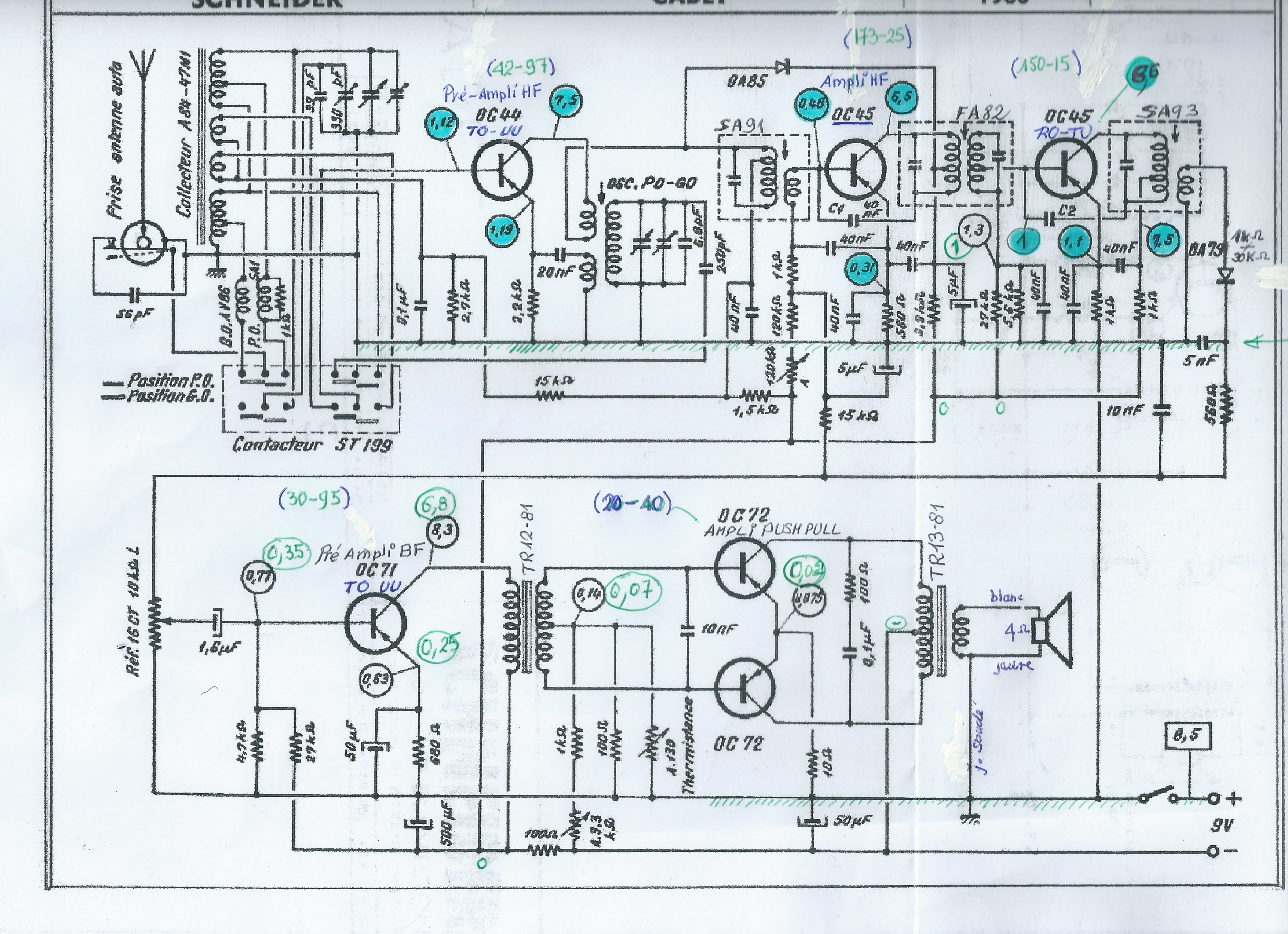

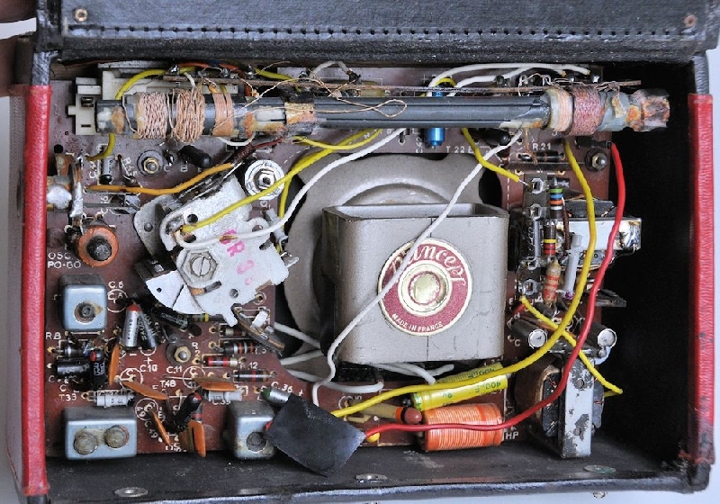

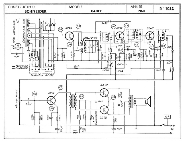

Bonsoir à tous,
Le son est quelque peu nazillard, et le cadre doit être orienté, mais je capte quelques stations. Les polarisations se sont arrangées avec le remplacement de plusieurs composants (dont les deux résistances du transi BF). Un doute subsiste sur un transistor de push-pull, à voir et sur un condensateur couleur noir que je ne peux pas mesurer sur circuit.

Après avoir mesuré les tensions (sans signal) sur les transistors , je changerais d'office les quatre condensateurs électrochimiques et en priorité celui de 1.6µF/12V , je pense C36, ( liaison BF)
 Vous pouvez ensuite vous assurer du bon fonctionnement de l'ampli BF , controler la diode détection OA79 ?
Vous pourrez ensuite penser à injecter un signal HF modulé dans les étages HF et MF

mais avant tout il conviente de mesurer quelques tensions : la tension entre le chassis et les collecteurs des transistors et surtout la tension entre base et emetteur de chacun d'eux
ensuite on s'occuppe de l'ampli BF  en injectant un signal sur le potentiometre de volume puis puis on remonte la chaine

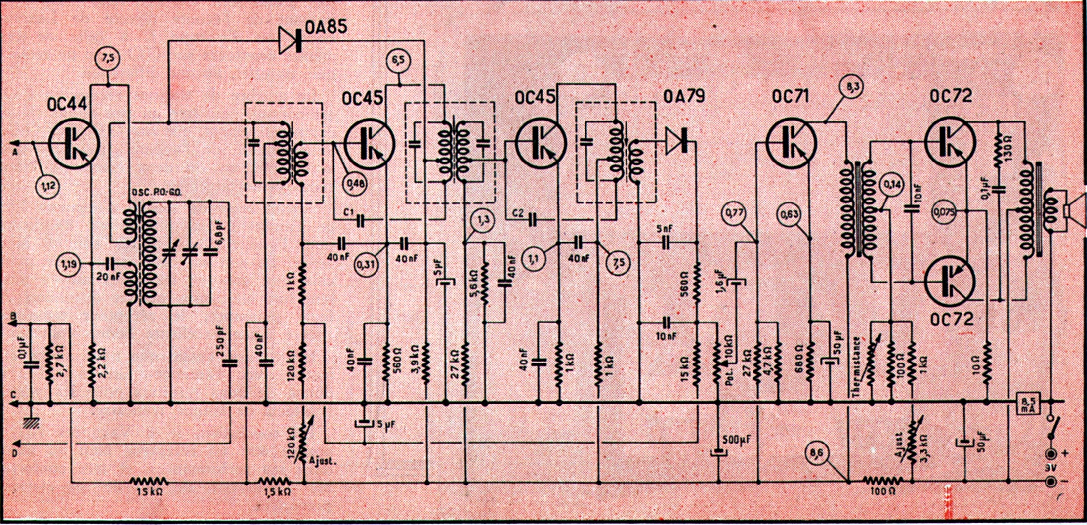

ps : le schéma de ce poste à transistors est le classique des classiques des années 1960 ! Sourire

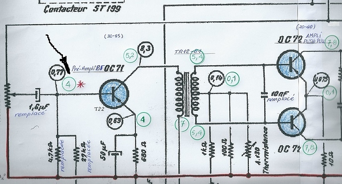

en statique, car je n’ai pas encore changé les condos, il y a le transistor pré-ampli BF et l’étage push-pull qui ne sont pas bons en tension (même la polarisation b-e est faible); et la résistance de base du pré-ampli donnée au plan à 27 KOhms, est en réalité, et d’origine une 2,7 KOhms, ce qui doit expliquer le problème (ou bien le plan est faux). Et je continue…
Merci de jeter un oeil au plan avec les notes (les valeurs vertes sont bonnes).

Le plan n' est pas faux , et pour obtenir la bonne polarisation de la base , il faut bien une 27K ! Clin
Si vous avez vraiment une 2.7K , la base est très mal polarisée !

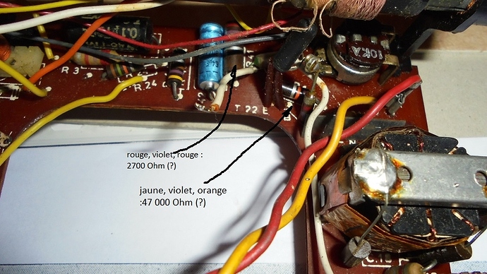

voici la polarisation qui différe du schéma (47 000 pour 4 700 Ohm; et 2 700 pour 27 000 Ohm), soit deux erreurs. Je me demande si ce poste à déjà fonctionné. Ce soir trois condensateurs chimiques remplacés à neuf…
Quand on exaamine la valeur des rérsistances formant pont diviseur pour la polarisation de base d' un transistor PNP BF en classe A , on remarque que la résistance allant au plus alim  est en gros de valeur 5 à 7 fois plus faible que celle allant au moins . Biens ur la tension de base doit être juste un peu supérieure à celle de l' émetteur , pour rendre cette jonction conductrice et débloquer la conduction  emetteur - collecteur .
Dans votre cas, avec les valeurs relevées ,  c' est tout  le contraire , il y a donc un truc!  et c' est peu imaginable que le poste ait passé le contrôle final en sortie de fabrication et ait pu fonctionner ainsi !
Avecles valeurs que vous mentionnez , la jonction base émetteur doit débiter un max , et donc la jonction collecteur également , mettant le transistor en péril
Il faut donc rétablir la bonne polar de cette base , avec les résistances de bonne valeur !
Avec ce débit , une jonction a peut être claqué . Il faudrait dessouder le transistor et mesurer la conduction des jonctions BE et BC , C' est facile à contrôler avec un multimètre à aiguille , ça se contrôle comme une diode semiconductrice , dans un sens ça passe , et dans l autre sens , ça ne passe pas !
Entre E et C ça ne doit passer dans aucun sens ! sinon le tr est claqué !
En suivant vos conseils, j’ai remplacé donc tous les condensateurs polarisés ‘anciens’, par des chimiques neufs. En effet, ce poste a été bricolé et l’intervenant ne connaissait pas l’explication de la bande n°3 sur les résistances. J’en ai eu en final 5 à remplacer, et en particulier pour la polarisation d’ampli BF (OC71). Ce transistor a été dessoudé, et passé au controleur (hfe de 30). le tout remonté, mesure des tensions du plan, avec des différences significatives. En fait la résistance à galette de 150 KOhm est partie en petits morceaux, et ne peut plus être réglée pour avoir la polarisation de base de l’ampli HF (OC45) supérieure à l’émetteur (je pense qu’il faut plus de 0.7V si c’est comme les siliciums). je vais remplacer par une petite variable.
  • L’injecteur de signal fonctionne et donne un beau bip pour les contacts sur bases; sauf au push-pull, ou le bip est minime. J’ai des doutes sur cet étage qui donne au repos 0.02V émetteur. Ainsi que la base du OC71 qui se retrouve polarisée à 4 volts pour 0,77 au plan !

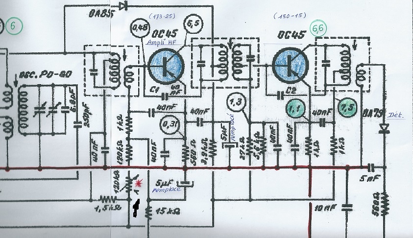

En fait la résistance à galette de 150 KOhm est partie en petits morceaux, et ne peut plus être réglée pour avoir la polarisation de base de l'ampli HF (OC45) supérieure à l'émetteur (je pense qu'il faut plus de 0.7V si c'est comme les siliciums).
Ces transistors sont des PNP au germanium:
-la tension de base est inférieure à celle de l'émetteur (ce que symbolise la flèche de l'émetteur vers la base),
-la tension émetteur-base est de l'ordre de 0,3V (contre 0,7 pour le silicium).
effectivement 0.2 à 0.3V  , et ne vous fiez pas trop aux valeurs du schéma elles ont été certainement mesurées avec des appareils  d'époque faisant souvent  moins de 2000 Ohms / volt
dans le doute il  vaut mieux mesurer le courant : s'il n'y a pas de courant, il y a panne !
Merci Benoît et F6;

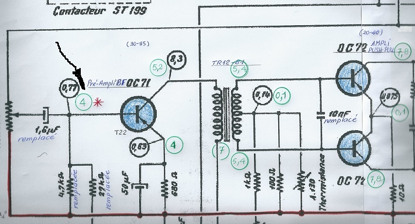

je vais devoir arranger la tension Base - émetteur après avoir remplacé la galette variable en piteux état, et peut-être changer des résistances de polarisation. Je suis surpris que la tension de base du pré-ampli BF soit passée à 4 volts !
Le poste à cependant parlé sur RTL et Europe 1 en bourdonnant très fort et sans puissance. Je redoute toujours d’autres pannes à trouver.
J’ai fait un astérisque * rouge sur les plans joint montrant les points suspects (sauf la question PNP b-e à 0.3V inverse).

avec les valeurs de résistance que vous avez replacées, une telle tension de base n'est pas possible sauf .... si le transistor OC71 est en court circuit partiel, ça pourrait parfaitement expliquer la faiblesse du son
ceci dit en cas de besoin et pour lever le doute vous pouvez parfaitement et sans changer aucune valeur le remplacer par un PNP au silicium du genre BC557 ou  autre 2N2907  il sera toujours temps de trouver un "vrai" OC71 par la suite
Coup de théatre; non seulement les résistances bricolées n'était pas bonnes (les Kohms), mais après remplacement, j'ai bien vu au plan qu'elles étaient inversées.
J'ai ressoudé tout ça cette nuit, et j'ai la polarisation OC71 du plan à 10% près. Je continue donc à éplucher le reste.
