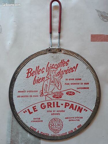

Schneider Calypso et "amiante"
Il faudrait peut-être signaler l’annonce ?
Ça reste un produit potentiellement dangereux.

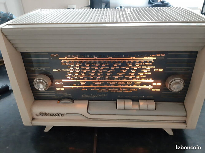

Merci pour cette précision, mais pourriez vous me montrer une photo de l’emplacement en question, et le positionnement de la pièce ? Là c’est un peu abstrait. Je me dis que si ça faisait le tour, ça cacherait les accès aux réglages d’alignement, ou les touches.
Sinon, j’ai de bonnes nouvelles.
Après réparation de l’interrupteur avec du produit contact, et retrait du condensateur antiparasite secteur (Dangereux si il est en court circuit), j’ai pu tester le transformateur en retirant la valve. Il fonctionne bien, les tensions sont cohérentes, et les deux ampoules du cadran se sont allumées. Le cordon secteur d’origine est en bon état, il est encore souple, et ne présente aucune déchirure de la gaine.
hébé…on avance à pas d’escargot!
En ce qui me concerne j’ai toujours dit qu’il n’y avait pas d’amiante (je sait la reconnaitre) et que c’était du carton qui était là pour améliorer le son du minable hautparleur elliptique monté dans le dessus.

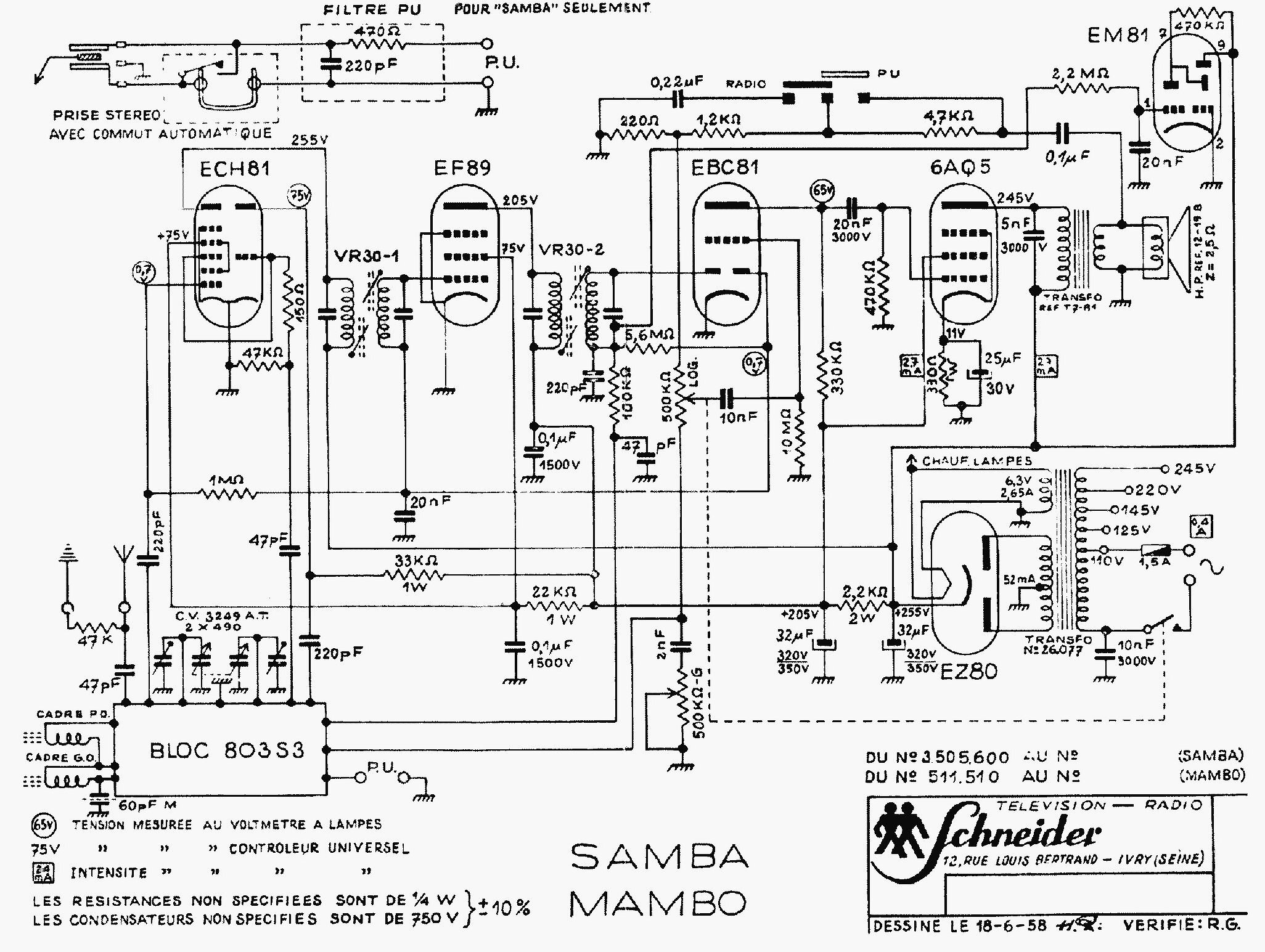

Coté schéma c’est le meme que le “Mambo” (sauf l’oeil magique)

Les deux postes sont très proche en effet. Je pense que le « Calypso » était une version moins haut de gamme du « Mambo ». Par contre, il y a plusieurs variantes, sur le mien, il y a double condensateur chimique 32 uf 400 V, il semble plus proche du Mambo.
J’ai aussi des condensateurs moutarde, et des résistances dont les valeurs ne correspondent pas à ce qu’il y a sur le schéma.
Un ami pense que mon poste a déjà été réparé par le passé. Cependant, je ne vais pas encore le brancher avec la valve. Pas sûr que son condensateur chimique apprécie la HT, bien qu’il donne un comportement normal à l’ohmmètre.
J’ai aussi des condensateurs goudron qui ont de la buée à l’intérieur, pas bon signe sur leur santé. Normalement il faut les remplacer de toutes façons.

Pour ce qui concerne le tissu, intissé d’ailleurs, collé sur les bords , j’ai expérimenté pour vous. Une experience vaut mieux qu’une centaine de messages d’hypothèses.
D’abord comme déjà dit, ce sont des fils de divers origine (couleur,épaisseur,nature…) non tissés.
Cela me fait penser au couvertures que nous prêtait l’armée pour savourer une nuit à la belle étoile sur un lit picot de 1939.
Pas de fibre, assez robuste bien collé.
J’y ai mis le feu avec mon briquet zippo.
Ça brûle bien mais ça pue.
Ma femme l’a remarqué et m’a félicité ironiquement sur la qualité de mes soudures.
Je ne me suis pas justifié : l’expérience était risquée pour nos santés.
Bref rendez vous dans x années pour commenter le résultat.

il doit y avoir un peu de laine
C’est tout bêtement du feutre fabriqué à partir de déchets de filature et autres tissages.
Donc, d’amiante, point ! :face_with_monocle:
"Feutre Bourre fibres mélangées "

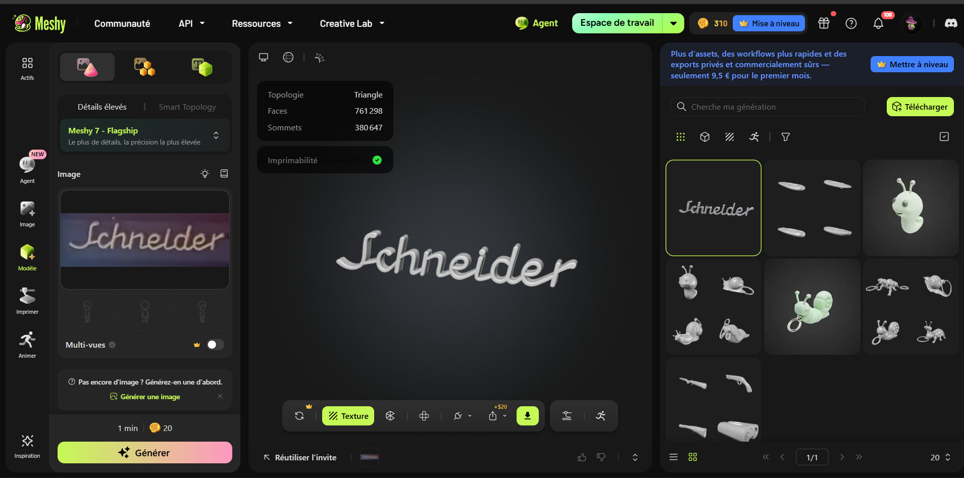

Demande à Meshy de te faire le fichier STL. : Gzardas FM Logo – Téléchargez un modèle 3D gratuit | Meshy
J’ai trouvé une image « potable » du logo dans une vidéo de dépannage.
Je pense que le résultat en 3D n’est pas trop mauvais.
Je ne suis pas allé jusqu’au tékléchargement qui à première vue est payant…
