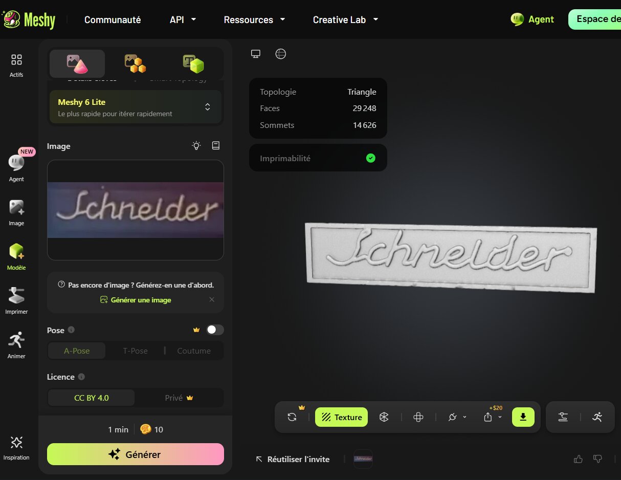

hello, rien compris a ton truc et en plus c’est payant!

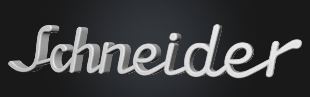

Y’a rien à comprendre, on copie le fichier image dans l’interface et Meshy en fait un fichier prêt à être imprimé en 3D.
Je pense qu’il y a une option gratuite mais je n’ai pas cherché.
Laurent @EverOndia s’en est servi pour un logo, il pourra peut-être t’en dire plus…
dans le meilleur des cas il me réclame 19€…
cher pour un logo!
et en plus j’ai pas d’imprimante 3D…
Non, il y a une option gratuite (Meshy 6.lite) mais le résultat est assez « dégueulasse »
oui, mais faudrait que ça enlève le fond et qu’il ne reste que le logo!
Je pense que ça n’est pas possible en version gratuite et comme le résultat est mauvais, jepense qu’il vaut mieux abandonner.
Il y a des convertisseurs image vers stl en ligne mais les résultat seront décevants par rapport au modèle payant.

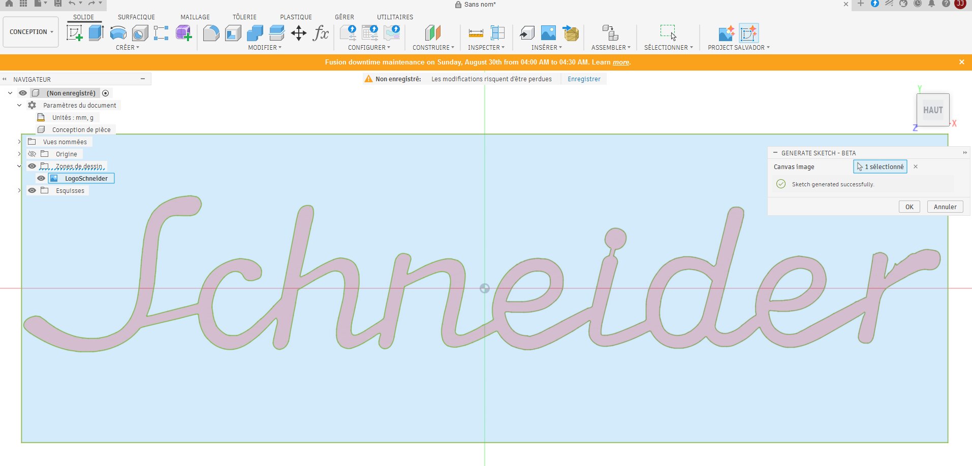

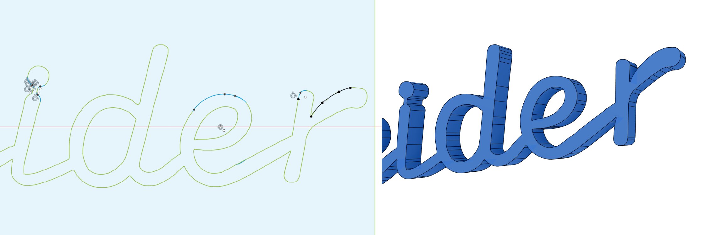

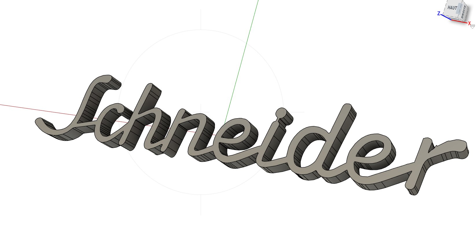

Pour les utilisateurs de FUSION 360 :
On peut lui ajouter un add-on d’I.A qui s’appelle Project Salvador
Ça m’a permis de créer un sketch directement à partir d’une image.
Et voilà le logo extrudé

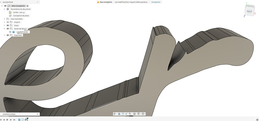

Je veux bien te l’imprimer mais je n’ai pas de filament ivoire et dans l’absolu, c’est cette couleur qu’il faudrait…
Je n’ai pas non plus les dimensions de ce logo pour le mettre à l’échelle et il faudrait que je passe du temps pour le retravailler et gommer certains défauts.

Les retouches ont été faites, ça a été plus rapide que prévu.
Et le fichier .3mf correspondant (enlever l’extension .pdf)
Logo_Schneider.3mf.pdf (127,8 Ko)

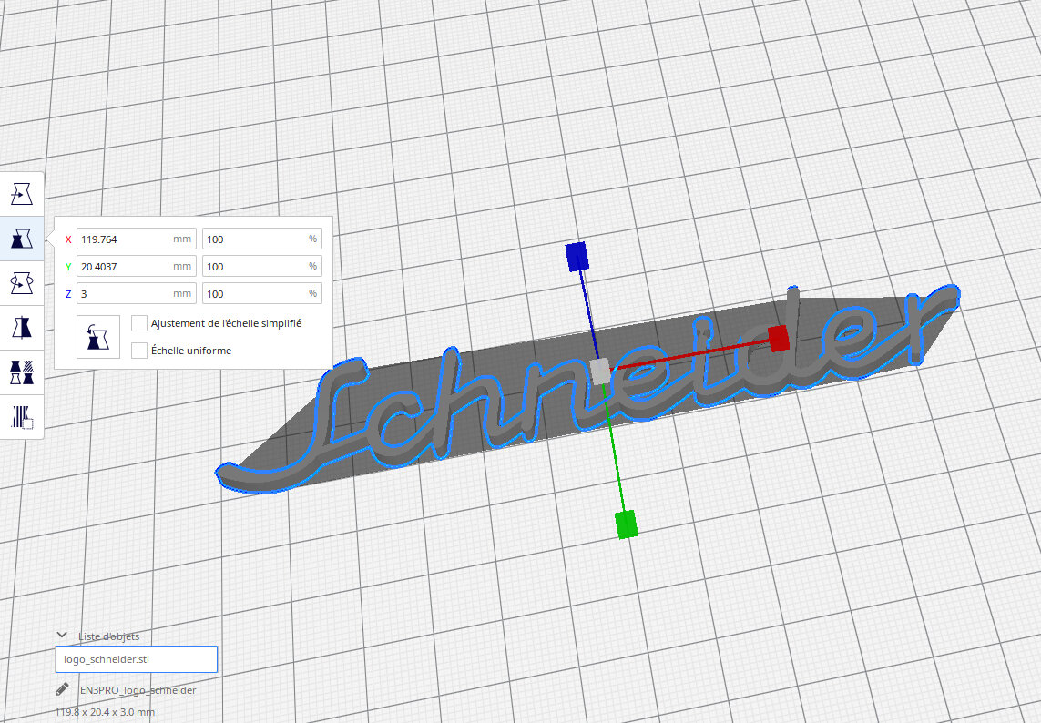

si tu le faisait en format stl tu pourrais le mettre a disposition et le conserver ici
C’est impossible, je n’ai pas sauvegardé les travaux sous Fusion.
Et c’est dommage de sauvegarder en .stl, .3mf est beaucoup plus précis et est accepté par quasiment tous les logiciels de découpe.

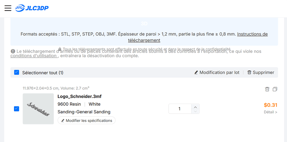

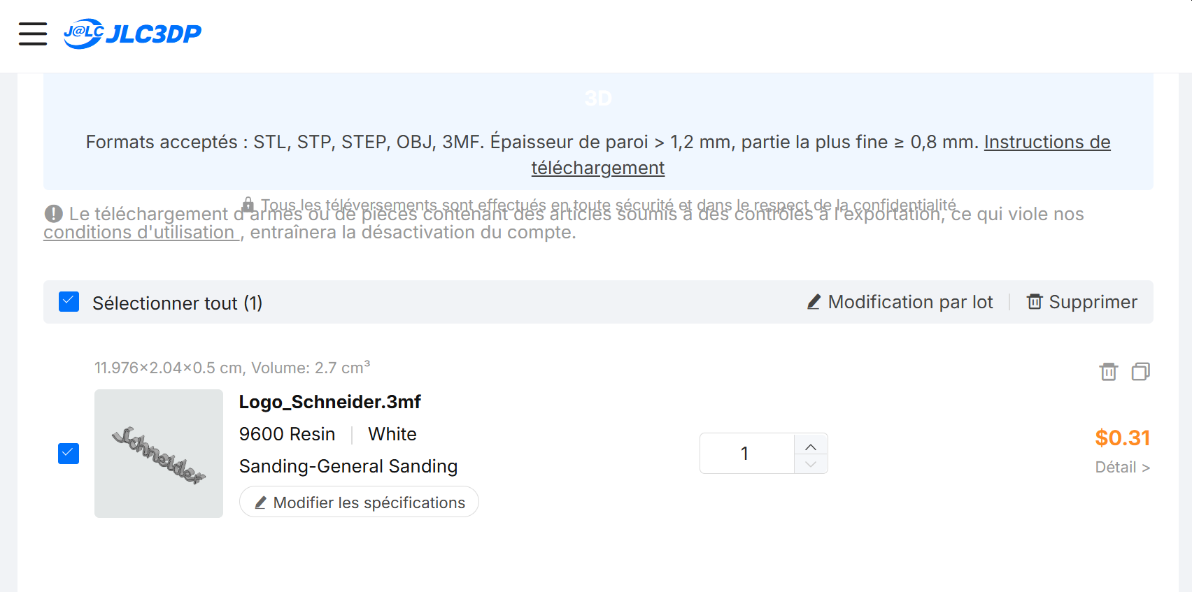

La meilleure solution, c’est de faire imprimer ton logo chez JLCPCB.
Tu choisis tes matériaux, ta couleur et les quantités.
PS : le gros boulot, c’est de faire la création en 3D… :wink:

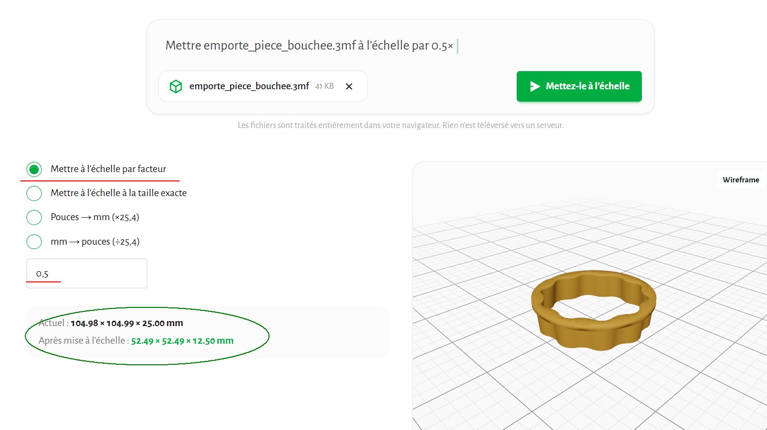

JLCPCB ne permet pas de redimensionner le modèle à imprimer.
Il faut le lui soumettre aux bonnes dimensions.
Et pour mettre votre modèle aux bonnes dimensions, il y a une application en ligne (parmi d’autres) : Mise à l’échelle STL en ligne - Redimensionner des modèles 3D et convertir des pouces en mm | GrandpaCAD
Exemple
