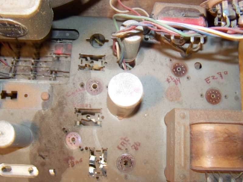

Bonsoir a vous tous , je retire ce poste de ma réserve je pense qu’il es temp que je m’occupe de lui sa fiche et sur le grand livre avec son schéma
ma premiére question sur les lampes mon poste a 6 lampes avec la EM le schéma 7 les 4 premiéres bien identifiable écriture non éffacer EM34 -EZ80-EL84-EBF80- les deux autres effacées je suppose une ECH81 et une 6BA6
a partir de la je pense que je schéma n°895 année 1955 n’ai pas le bon je vous met 3 photos pouvez vous m’aider a comprendre cette premiére difficutée . Comment mis prendre ,a part changer les condos identifiables le test du transfo et bon ne chauffe pas 2x236v au travers la lampe 40w en serie et 2x6v merci par avance

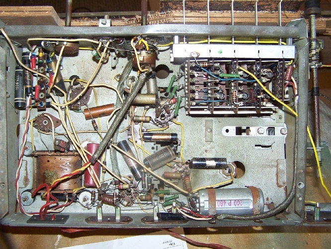

Il est curieux ce poste avec son transfo MF , sanglé sous le châssis,
On a l'impression d'un poste d'artisan fabriqué avec les moyens du bord !!
Pouvez-vous nous montrer le schéma ?

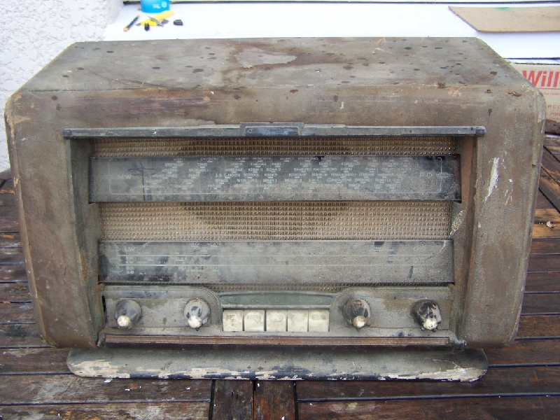

bonsoir pour vous dire que ce poste n’a pas de cadre

Le transfo d'alim à pris un coup de chaud .....????
bonjour sicoire moi aussi j'ai fais la même remarque  en regardant ma photo qui donne cette effet apparamant non je l'ai mis sous tension il ne chauffe pas pour le moment on ne peut  être sur de rien merci

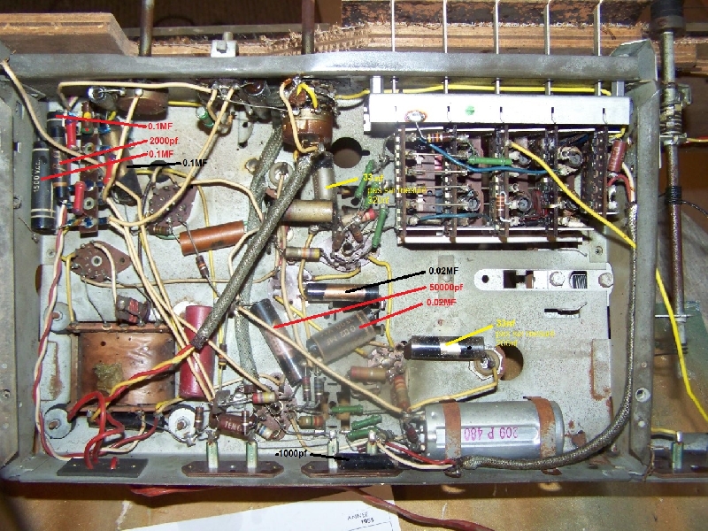

bonjour a tous j’ai fais quelques relevés en dessous du chassis pour les condo verres (en rouge SUR marqués) en noir sans être a 100% PLUS DE PAPIER
et en jaune un peu au pif 33nf
1 et relié au + du condo polarisé 32uf et de l’autre coté a la masse au taverse la 6ba6 b4 mesuré 200nf
le 2ème mesuré 320nf borne 2 ech80 autre extremité a la masse
quand pensé vous
pour ce qui et du TR sous tension sans les lampes directement sur secteur 2x285v - 1x7.2v - 1x6.5v
