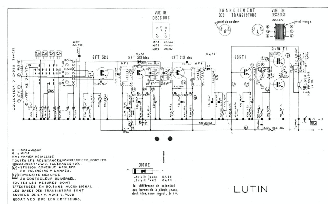

J’ai un Schneider Lutin. déjà restauré
Mais comme en PO GO. il n’y a plus grand chose…
Je voudrais ajouter un module FM / Bluetooth
l’alimentation du poste est en 9 V. (origine 2 x piles plates de 4,5 V. j’ai mis un raccord pression pour une pile 9 V
PJ schéma
je dois déjà me piquer sur une des bornes du potentiomètre… et … sur la masse ?..et couper la partie hf…
Bernard
attention sur ces postes le + batterie est a la masse
hello,
on a monté un FM5 sur un schneider troubadour avec le + à la masse ici:
https://www.radioman33.com/pages/mes-constructions/montage-fm5-radiofil-deuxieme-partie.html
s’inspirer du montage!
